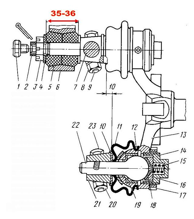

По жёсткой передней подвеске: если всё перебрано, всё цело и не заедает, амортизаторы нормальные, и вы уверены на 100% в железе, обратите внимание на размер 36 мм при затяжке гайки №3 (см рисунок по ссылке), многие при сборке игнорируют его – тянут гайку до «скрипа», а потом удивляются – подвеска колом стоит!
Проверяется элементарно: ослабляются гайки с обеих сторон, качаем за крыло – если помогло, значит «оно».
Также, обратите внимание на состояние поверхности пальца №2 – почистите наждачкой от ржавчины. О состоянии резинок я уже и не говорю: разбиваются быстро – надо ставить новые.

К выше сказанному надо ещё добавить метод регулировки шарового шарнира поворотного кулака.
1. Отпускаем стопорную гайку №17 (см. рисунок по ссылке выше).
2. Закручиваем регулировочную №14 до упора (именно закручиваем без усилия, а не затягиваем), после чего откручиваем на 1/6 оборота для обеспечения подвижности шарнира.
3. Затягиваем стопорную гайку №17.
Процедура для верхнего и нижнего одинакова.
P.S. Смазка шарнира через пресс маслёнку.

У меня закисал один рычаг, было очень жестко. Поменяли,залили маселка,новые пыльнички и тд. Аморты не трогал,стоят родные. Итог вполне мягенько,примерно на сжатие тоже,что и с задком с красными агатами

Я не спорю, жесткий передок не обязательно проблемма в амортизаторах Smile
В моем случае это и аммортизаторы и отсутствие смазки в торсионах, а возможно еще что то вылезет...
Я отписывался в основном по поводу того что новодельные аммортизаторы тоже можно привести в чувства. Как купил сам очень удивлялся что еле-еле могу их руками прокачать, после замены жидкости (по консистенции похоже что все-таки моторное масло) они начали развивать нужное усилие (по моим ощущениям)...
