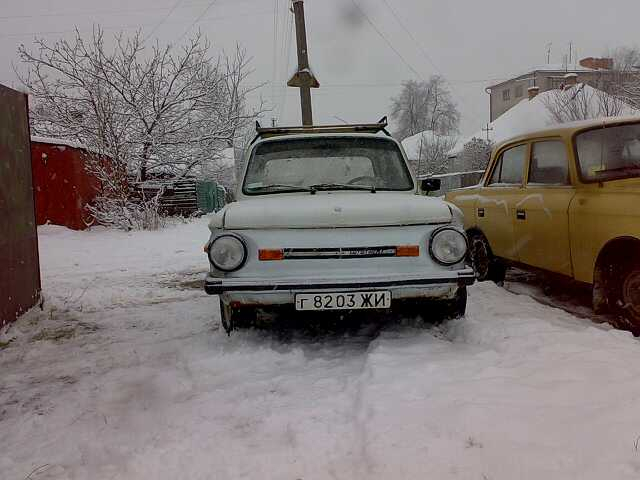

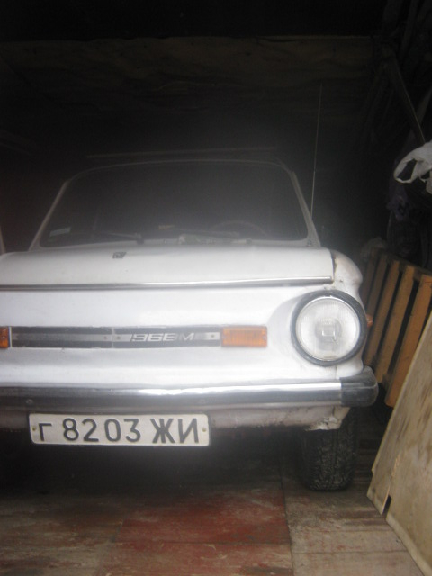

Доброго утра уважаемые форумчане.Решил написать про своего железного коня.Родился он 1981 года.Отец приобрёл его 1988.Машинка тогда была оборудована жиго печкой и сигналом от Волги.Но дедок который продал бате машину снял печку и установил родную.У отца радости не было предела от покупки.Ну и дальше пошли трудовые будни.машинка ездила хорошо.Мелкие поломки.Ремонтом занимались вдвоём.Я восновном прокачивал тормоза и сцепление.В итоге намотал двиг около 170тыс.км до зимы 12 года.Тогда в декабре я принял решение заменить двиг.Сам снял старый и поставил почти новый.Пробег у него был около 5тыс.км по крайне мере так сказал продавец.Движек конечно хороший работает отлично.
Дальше был разговор с отцом что я делаю с машиной что захочу.Мне дали добро с условием что батя иногда будет кататся.На том и порешили.
Теперь жужом занимаюсь я.За прошлый год было установлено бсз элискровой розжиг печки перебрана ходовая и на даный момент ведутся работы по установке вазоколес и полная чистка салона. Вроде пока всё.Пишу с мобилы комп в ремонте.

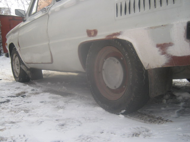

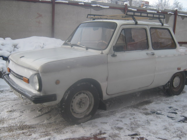

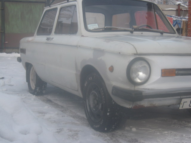

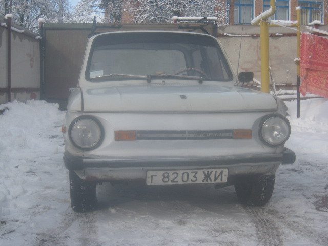

Вот еще фото этой зимы.Перед на вазодисках.
Это ведутся работы над салоном

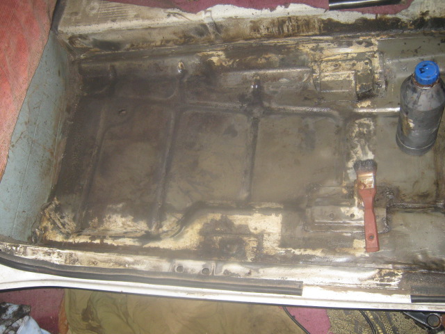

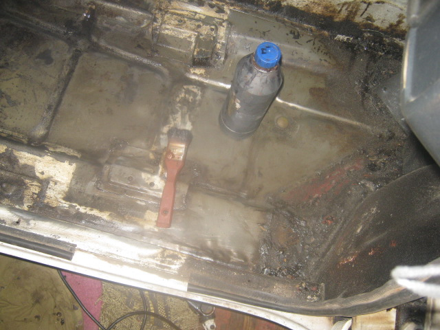

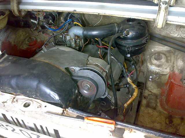

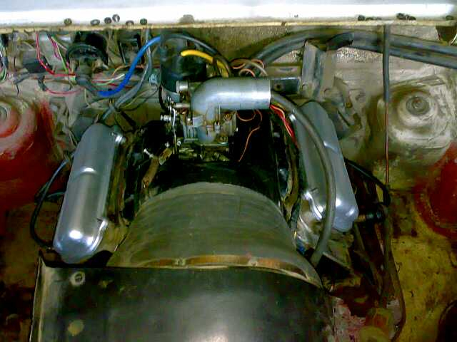

Да! Долго неписал.Значит что было сделано:зачищено дно загрунтовано и промазано мастикой,установлен генератор г221 от вазоклассики,ну и за одно прочистил карб и отполировал дифузоры.Посмотрим что будет.Фотка правдо талько одна.

Только хотел написать: НЕ МАЖЬ МАСТИКОЙ, вижу, что опоздал Crying or Very sad

А почему не надо было мазать мастикой?
ПовідомленняДодано: 14 Березень 2013 13:52    Заголовок повідомлення: Відповісти з цитатою
Пройдет несколько лет и под мастикой начнется корозия. Это уже не только мой опыт, на форуме много таких.

а чем нужно было?Просто я в один слой промазал не так жалко будет содрать.
ПовідомленняДодано: 14 Березень 2013 15:42    Заголовок повідомлення: Відповісти з цитатою
Мовиль намного надежнее сохраняет живой метал, хотя и требует периодически повторной обработки. А под мастикой после ее высыхания неизбежно появляются полости и влага.

парни правы! мастика современем становится твердым коржом, который высыхая - трескается. трещины не заметные, по этому при визуальном осмотре/ревизии кажется что все хорошо, НО! потом в местах трещин мастика отслаивается, создается небольшое простарнство между металом и мастикой, где сразу же оказывается влага! и ты катаешься, думаеш что у тебя все гуд, а на самом деле через два года кузов уедет на поварку((
самый лучший вариант - намешать жирную жижу
берешь казан/ведро, делаешь костер буда отработку, пушечное сало, мовиль, салидол, может немного битума, это все греешь, мешаешь до однородной масы и мажешь. и раз в год нужно с отверткой пройтись и проверить состояние...

Ну значит придется сдирать мастику.Хотя там всегото один слой да иразбавлена была сильно.Professor городок не так уж и велик просто Саня видимо сильно занят.

Proffesor писав(ла):
+1
Упрощенный вариант.
Мастику класть в два слоя, первый слой 50/50 мастики с отработкой.
