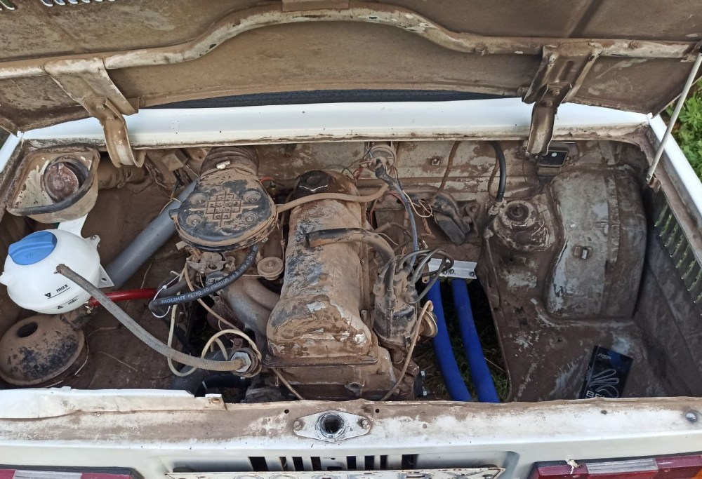

ПовідомленняДодано: 01 Липень 2025 23:52    Заголовок повідомлення: Відповісти з цитатою
Якщо комусь цікаво, то я таки це зробив)
Поки фото лише підкапотного простору, бо салон та багажник я ще не привів до вигляду який не буде викликати різких нападів огиди.
В багажнику стоїть система охолодження (радіатор та вентилятор) від Audi 100 C3 (5-ти циліндрової), вентилятор той, що раніше стояв під капотом (≈500 Ват). По результатах перших виїздів:
1) погана (майже відсутня) продувка радіатора, від чого охолодження відбувається, переважно, вентилятором
2) першої швидкості вентилятора достатньо для охолодження двигуна
3) проблем з циркуляцією не виявлено. При увімкненому вентиляторі охолоджується і в режимі 4-та передача 40 км/год (по спідометру), і навіть на холостих обертах на виході з вентилятора дуже гаряче повітря
