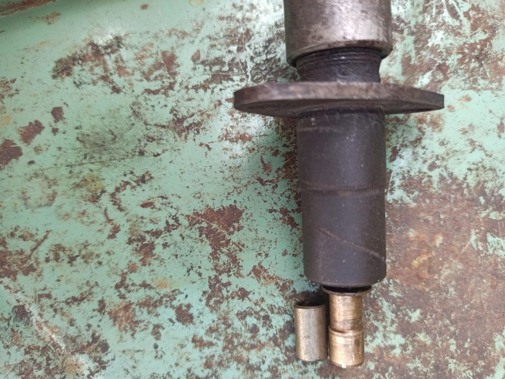

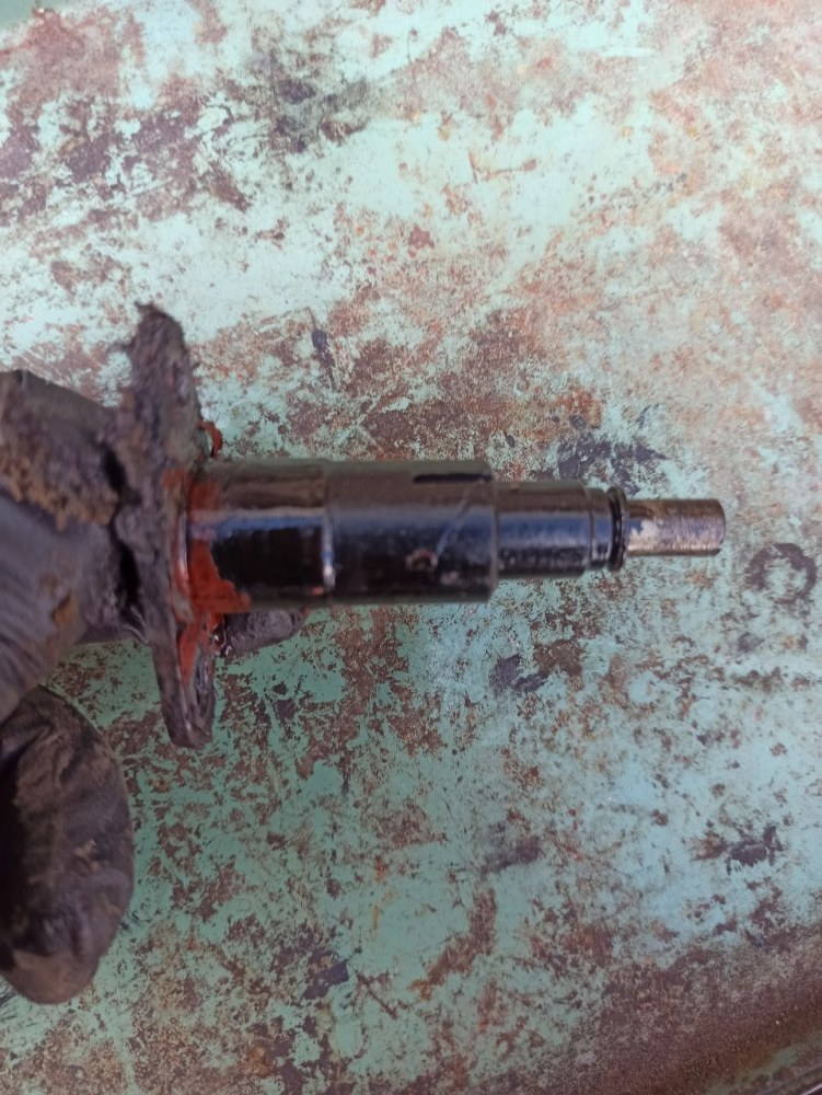

Забіг по граблях... або "Моя боротьба" за більш-менш точне відображення температури.
Оскільки пара ДОТЖ та показометр від шохи почали сходити з глузду, і у мене було бажання остаточно викинути той показометр від шохи - потрібно було налаштувати рідний показометр. За пояснення способу налаштування дякую користувачу hide.
Знімати приборку на Запоріжці - таке собі задоволення... Особливо, коли не знав/забув відкрутити трос спідомтра спочатку (що робити ну дуже зручно (ні)). На приборці виявив окисли:
Але це не впливало на роботу приборки. На обох моїх приборних панелях бракована перемичка маси?
На донорські приборці, покупку якої я описував раніше та перемичка була лопнута до того, як я її купив, на зняті - лопне, напевно скоро...
На фото з перевірки показометра краще видно дефект перемички:
Покажчик температури було заживлено через DC-DC перетворювач, щоб напруга була 14 Вольт. Результат першої перевірки:
Тут погана маса впливала на покази, але навіть коли я подав масу напряму на гвинт маси показометра, температура була приблизно 110 попугаїв. Новий ДТОЖ ТМ-100 був в алюмінієвому стаканчику з киплячою водою, який я грів газовою горелкою, таким чином щоб горелка не гріла ДТОЖ безпосередньо, та ДТОЖ був занурений у воду не повністю, щоб струм не йшов через воду.
Ну і перевірив та помстився датчику, через який у мене колись закипів двигун
Very Happy
Для налаштування покажчика температури, також використовував реостат з донорської приборки, як "імітатор ДТОЖ з температурою 100°C". Реостат покажчика температури налаштував так, щоб показував 100°C при опорі реостата-імітатора ДТОЖ 86 Ом. При перевірці в киплячі воді - показує більше 100°C, при тому, що опір ДТОЖ в киплячі воді 92 Ом. Може хтось знає, як так то?. Тому, оскільки мені було лінь діставати покажчик з корпусу - я вирішив регулювати переставляючи стрілку (десь чув, що та можна). Ну, ніби налаштував коректне відображення 100°C, також вийшо так, що при температурі на покажчику 80°C опір датчика був якраз в рамках 128-142 Ом. Після таких налаштувань, при вимкненому запалювані такі покази:
І як же без косяків... При затягувані гвинта клеми ДТОЖ, я провернув ДТОЖ всередині...
Ну, і поїхав я кататися і провіряти результати. Поїхав я, звичайно, в автомагазин за новим ДТОЖ, оскільки я таки його пошкодив і срілку показометра трохи ковбасило. Під час первірки датчики вентилятора спрацьовували на 2-3°C пізніше підчас їзди, ніж коли стояв на холостих обертах.
Наступного дня, поставив я новий китайський ДТОЖ ТМ-100А. При перевірці виявилося, що він всередині замкнений - покажчий температури тупо зашкалює...
Тому, пішов я (на цьому можна було б закінчити) до МеМЗа, який я зняв з ЛуАЗа, щоб зняти з нього ДТОЖ (цікаве заняття, коли перед зніманням МеМЗа забув злити масло). Замінив бракований ДТОЖ на ДТОЖ з ЛуАЗа і поїхав перевіряти роботу - катитися, звичайно, в автомагазин (13км), щоб повернути бракований датчик. Температура на приборці нижча за фактину приблизно на градусів 30... Тому, буду знову знімати приборку і налаштовувати покажчик температури під старий датчик з ЛуАЗа, і чомусь мені здається, що це закінчиться налаштуваннями, які були до зняття приборки

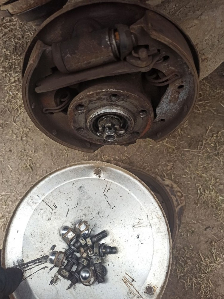

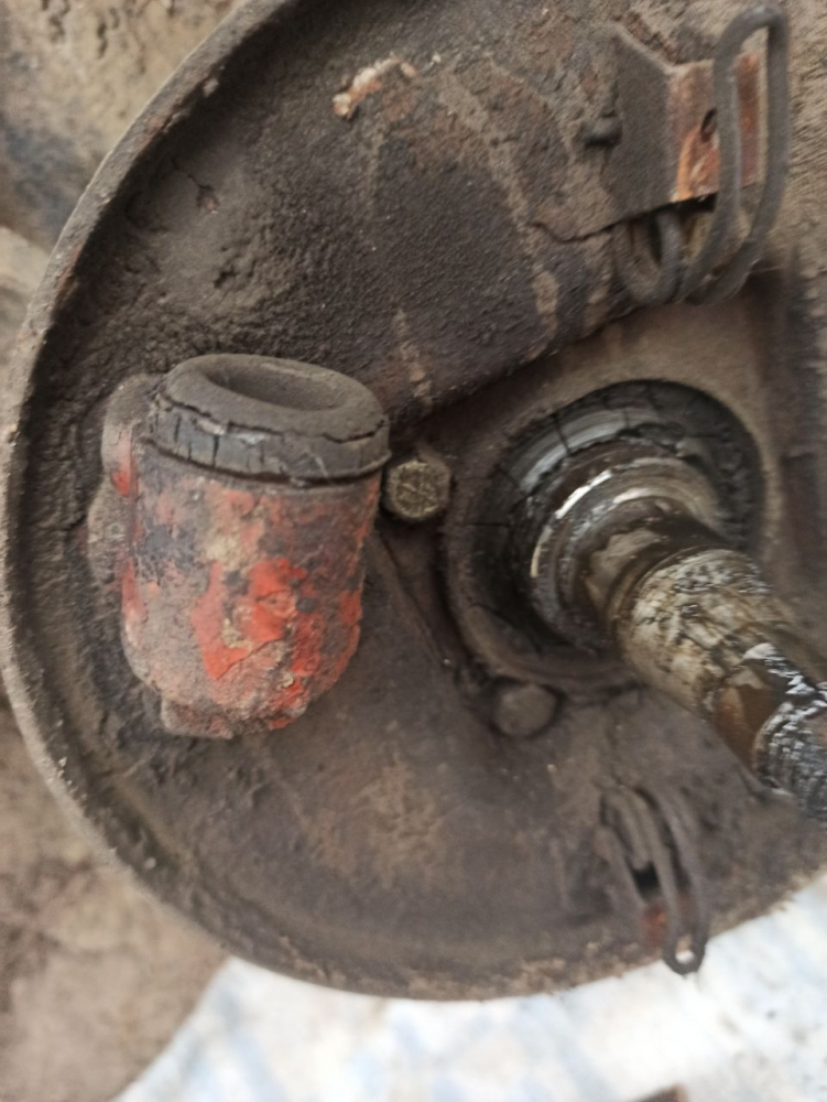

Приблизно 10 днів тому, їду я собі додому, і помічаю, що накази не такий хороший, як хотілось би. Коли приїхав додому, то зразу перемацав гальмівні барани - 3 холодні, а задній правий гарячий...
Того ж дня, знімаю гальмівний барабан, колодки, звожу самапідвід гальмівного циліндра. Задні гальмівні циліндри від ваз 2105(Cool (за 3 роки ніяких проблем не було), да і циліндри брав хороші, виробництва країни, яка відома своїм вусатим диктатором (тут 2 варіанти, сам не пам'ятаю які брав). Колодки були не рівномірно зношені і я поміняв їх місцями (тільки зараз дійшло що це могла бути помилка.
Ступиця без барабану теж якось туго крутилася. Ну, значить звів колодки шоб надівався барабан, ставлю барабан - крутиться на колодках, починаю затягувати болти кріплення барабану - барабан стає не можливо провернути... При тому, що ступиця туговато але крутиться без барабану.
На третій день, я вирішив ще раз туди залізти, і заодно поняти чому ступиця туго крутиться - почіпніки, чи щось в КПП. Заодно я помітив, що отвори на гальмівному барабані не завжди співпадають з отворами в ступиці. На центральному складі у мене була ще одна ступиця і барабан від 966-го Запоріжця.
Виявилося, що ступиця туго крутиться не через ступичні підшипники а через КПП. Скоріше за все, 90к пробігу з не завжди достатнім рівнем масла, при тому, що частина пробігу була з в 1.5 разу сильнішим двигуном. Часті "роли", "клочі", "лончі", і деколи, навіть, "бернаути" не додали життя коробці передач.
При прикручувані барабану до ступиці виявилося, що положення в якому отвори в барабані найкраще співпадають з отворами в ступиці не є оптимальним. Ну а прикручування гальмівного барабану до ступиці звелося до знаходження положення в якому кривизна просвердлиених отворів в барабані найкраще компенсує кривизну отворів в ступиці, при цьому всерівно барабан обертався не ідеально, а це вдалося компенсувати люфтом на центровочних фасках барабану та ступиці... Мені здається, чи так не має бути?)

ПовідомленняДодано: 18 Липень 2025 16:50    Заголовок повідомлення: Відповісти з цитатою
Я вже писав про проблему з гальмами та свою стробу її вирішити, яка виявилась безрезультатною. Тому прийшлось переьирати всі робочі гальмівні циліндри...
Дано:
Мінімальний хід педалі тормозу
Поганий накат
3 барабани які гріються (передній правий я перебирав 03.2022 і до нього питань не було)
Задні РТЦ віз ваз 2105 встановлені в березні-квітні 2022
Знову зняв гальмівний барабан:
Як добре, що працівники заводу "Комунар" передбачили зручну тацю для кріплень)
Ну, і було виявлено корозію на поршні РТЦ... Тому обидва задні колеса постійно гальмували, як і переднє ліве. А в передньому правому на циліндрі 22мм я в 2022 поставив замість манжети - O-ring, що дозволило зматити мастилом циліндр від корозії, чому/чи працював циліндр 19мм - не знаю.
Як виявилось O-ring "не зовсім розраховиний" на роботу з гальмівною рідиною, але за 3 роки він лише став трішки м'якшим ніж нове кільце, при цьому все працювало ідеально. Тому при переборці гальм я поставив O-ring-и у всі гальмівні циліндри - в 22мм O-ring 14*5, а в 19 та 20мм - 12*4 (можливо замале для РТЦ 20мм, але працює добре і не тече).
Як же в мене бомбить від такої якості... За 3 роки "неймовірно важкої роботи" нові пильники просто розлізлися, бо зроблені вони з пресованих екскриментів
Ну, і зрозуміло, що ці пильники розлізлися при зніманні, тому я відкопав в болоті викинуті 3 роки тому рідні пильники і один, навіть, був в такому стані, що можна було ставити на машину)
З моменту переборки циліндрів пройло десь 5 місяців - претензій до їх роботи немає.
А причиною ремонту стало те, що один з задніх циліндрів почав підтікати і я долив DOT-4. При тому що задні циліндри я брав чи не найкращі з доступних, тіпа німецькі, хоча конструкція поршнів в них виявилась спрощеною
