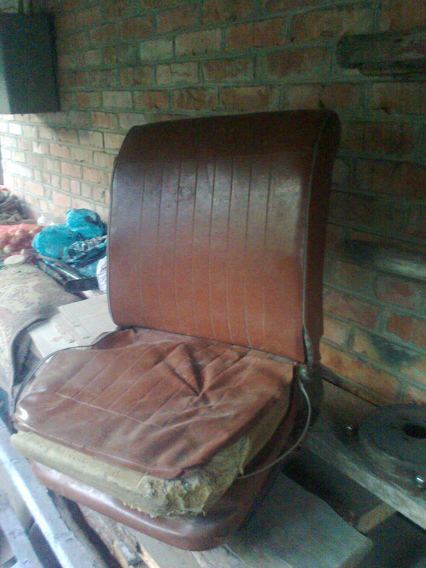

Пока автомобиль стоит в гараже, приобрелся некоторыми запчастями:
КПП с пробегом до 100К, внутри как новая.
И парочка сидений, одно как новое, а второе крокодил, 74г.в. с пробегом 54К.

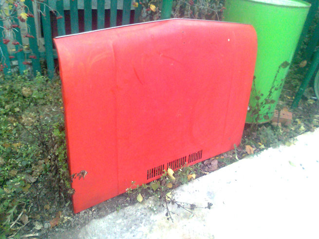

Вчера случайно попал на точку приема лома и наткнулся на следующего ЗАЗа:
С него были вырезаны петли крышки багажника с сносоном состоянии, снята крышка багажника, полуося, руль и мелочевка:
А вечером занялся снятием силового агрегата:
Без предыдущего опыта, это оказалось весьма нелегкой работой. До снятия и разборки КПП дело не дошло..

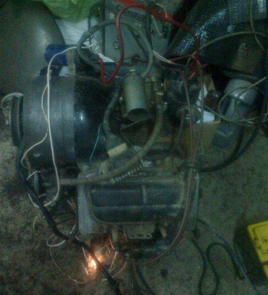

Так як в березні закінчується терімн дії ген. доручення, то почав щось робити з червоним, для початку дістав двигун з закромів:

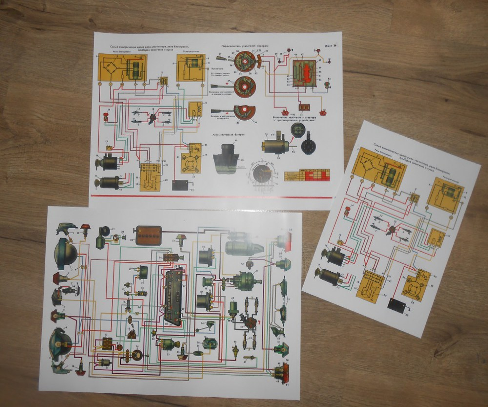

І так як в мене минулої осені пропало колесо, ручник та замок запалення, то є потреба збирати проводку, тому надрукував в гараж електросхеми:

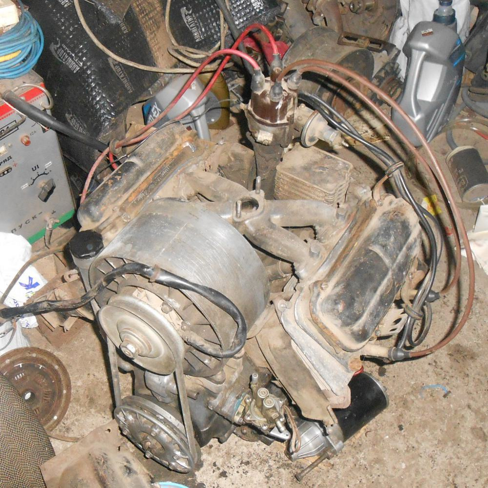

ПовідомленняДодано: 09 Лютий 2018 22:36    Заголовок повідомлення: Відповісти з цитатою
Сьогодні нарешті було трохи часу. Зібрав та запустив двигун. Після вдалого запуску, встановив бсз типу москвич. Різниця відчутна.
Тільки одне, що не одразу запустився: як виявилося не було керуючого імпульсу від ДХ. Якраз в нагоді стала приблуда АЗ+МД1. Виявилося, що на косі один з контактів вискочив з колодки.
