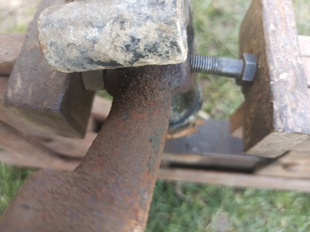

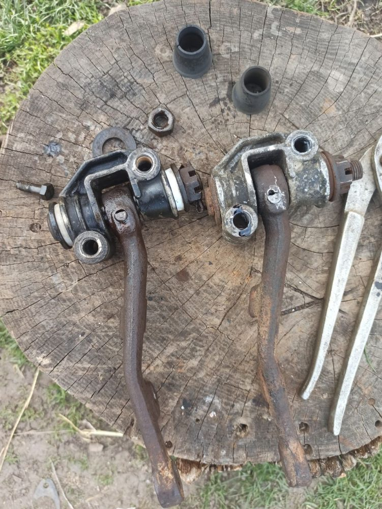

Було поміченно верткальний люфт маятникового важіля, і відсутність діапазону регулювання, значить - заміна втулок маятникового важіля. Якість втулок, які зараз можна купити така, що їх бридко брати в руки. Пішов шукати де б замовити фторопластові втулки... Три варіанти:
1) 1650грн за втулку
2) 660грн за пару
3) 550грн за 10шт
Вибір очевидний
Виявилось, що вибити стопорний штифт маятникового важеля не так то і просто. Його варто випресовувати з постукованнями
Покищо в моєму рейтингу протівних вузлів запорожця, маятниковий важіль має впевнене перше місце.
Далі - нічого складного, заміна втулок, збирання з великою кількістю мастила.
Щодо фторопластових втулок в маятниковому важелі - не можу сказати, що я повністю задоволений, але це краще ніж втулки які можна купити. Можливо, було використано не оптимальну марку фторопласту. Можу продати трохи втулок)
