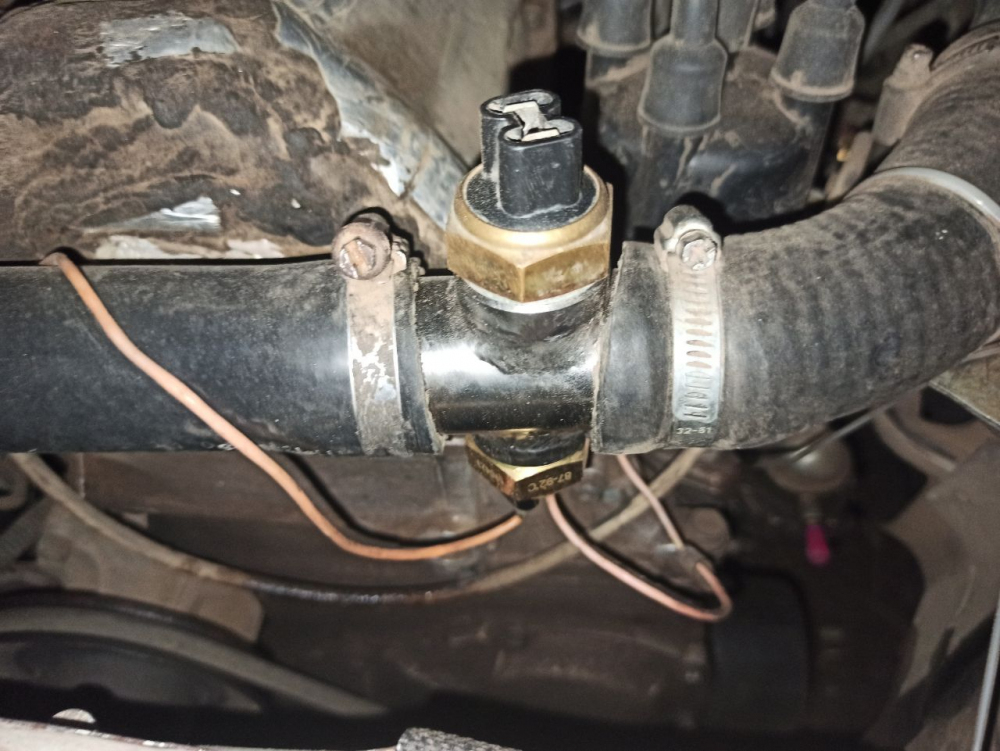

Недавно купив і випробував тюнячку:
По ідеї, там мають бути датчики включення вентилятора 87-82°C та 92-87°C (перша та друга швидкості вентилятора). Розташування і температура включення третього датчика вентилятора я поки не придумав, напевно в радіаторі.
Датчик на 92°C спрацював під кінець крутого (не велику щоб виїхати треба ну дуже хотіти і могти) і затяжного (під 1км) підйому, при тому автівка була майже максимально навантажена (≈+400кг до стоку).
Покажчик температури від шохи, який я до цих пір не викинув, бо хотів більшої точності підчас цих експериментів з датчиками якраз в той момент почав глючити, тому вилетить він (дуже, навіть стрімко) з машини, може навіть завтра.
Далі планую рухатися в сторону системи охолодження в якій температуру антифризу буде відстежувати 5 датчиків (1 на покажчик температури, 3 - для включення вентилятора, 1 - лампочка перегріву). Ціль - температура двигуна до 95°C в будь-якому режимі, навіть при тривалих бьорнаутах (burnout) літом в +35°C

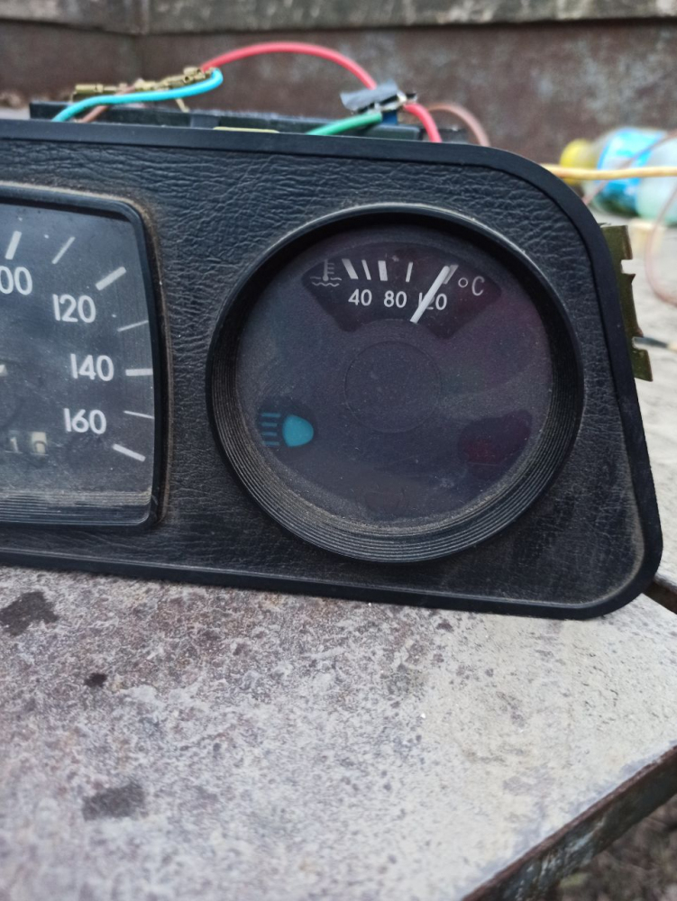

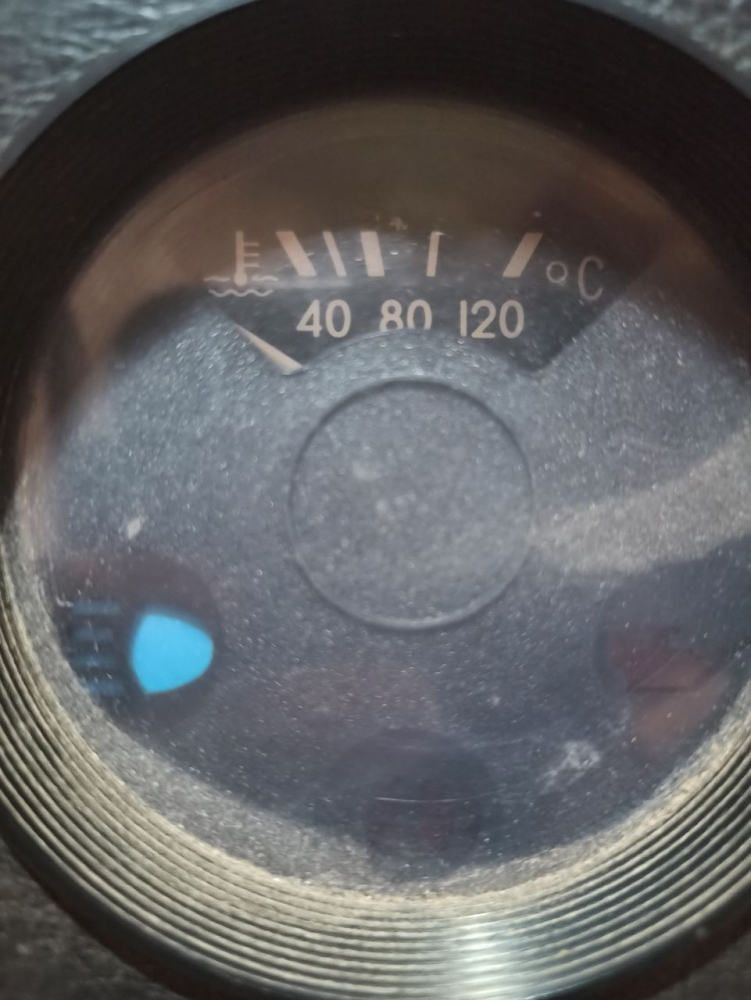

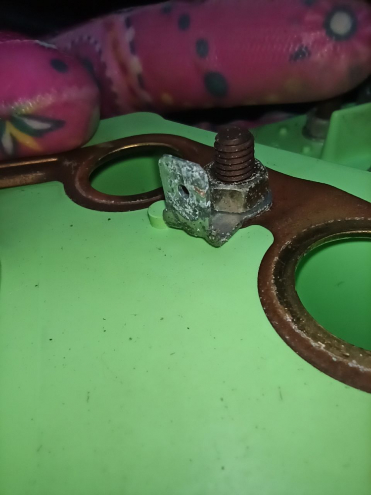

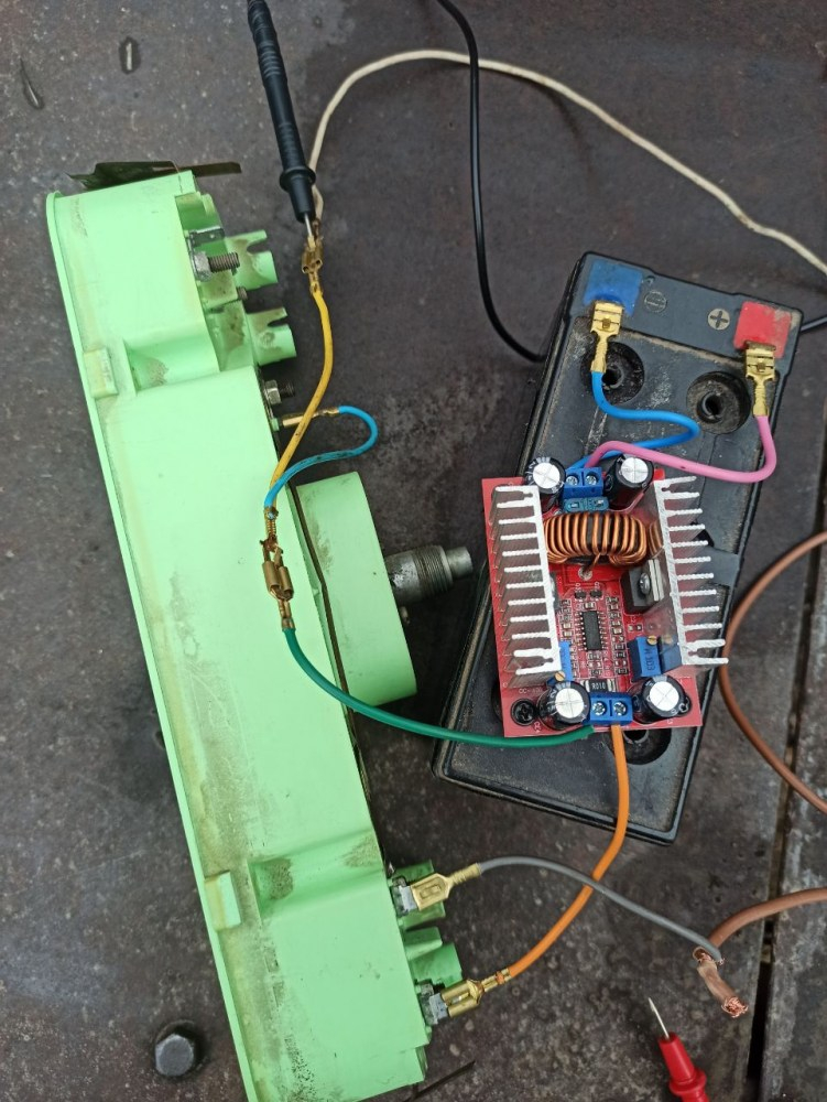

Забіг по граблях... або "Моя боротьба" за більш-менш точне відображення температури.
Оскільки пара ДОТЖ та показометр від шохи почали сходити з глузду, і у мене було бажання остаточно викинути той показометр від шохи - потрібно було налаштувати рідний показометр. За пояснення способу налаштування дякую користувачу hide.
Знімати приборку на Запоріжці - таке собі задоволення... Особливо, коли не знав/забув відкрутити трос спідомтра спочатку (що робити ну дуже зручно (ні)). На приборці виявив окисли:
Але це не впливало на роботу приборки. На обох моїх приборних панелях бракована перемичка маси?
На донорські приборці, покупку якої я описував раніше та перемичка була лопнута до того, як я її купив, на зняті - лопне, напевно скоро...
На фото з перевірки показометра краще видно дефект перемички:
Покажчик температури було заживлено через DC-DC перетворювач, щоб напруга була 14 Вольт. Результат першої перевірки:
Тут погана маса впливала на покази, але навіть коли я подав масу напряму на гвинт маси показометра, температура була приблизно 110 попугаїв. Новий ДТОЖ ТМ-100 був в алюмінієвому стаканчику з киплячою водою, який я грів газовою горелкою, таким чином щоб горелка не гріла ДТОЖ безпосередньо, та ДТОЖ був занурений у воду не повністю, щоб струм не йшов через воду.

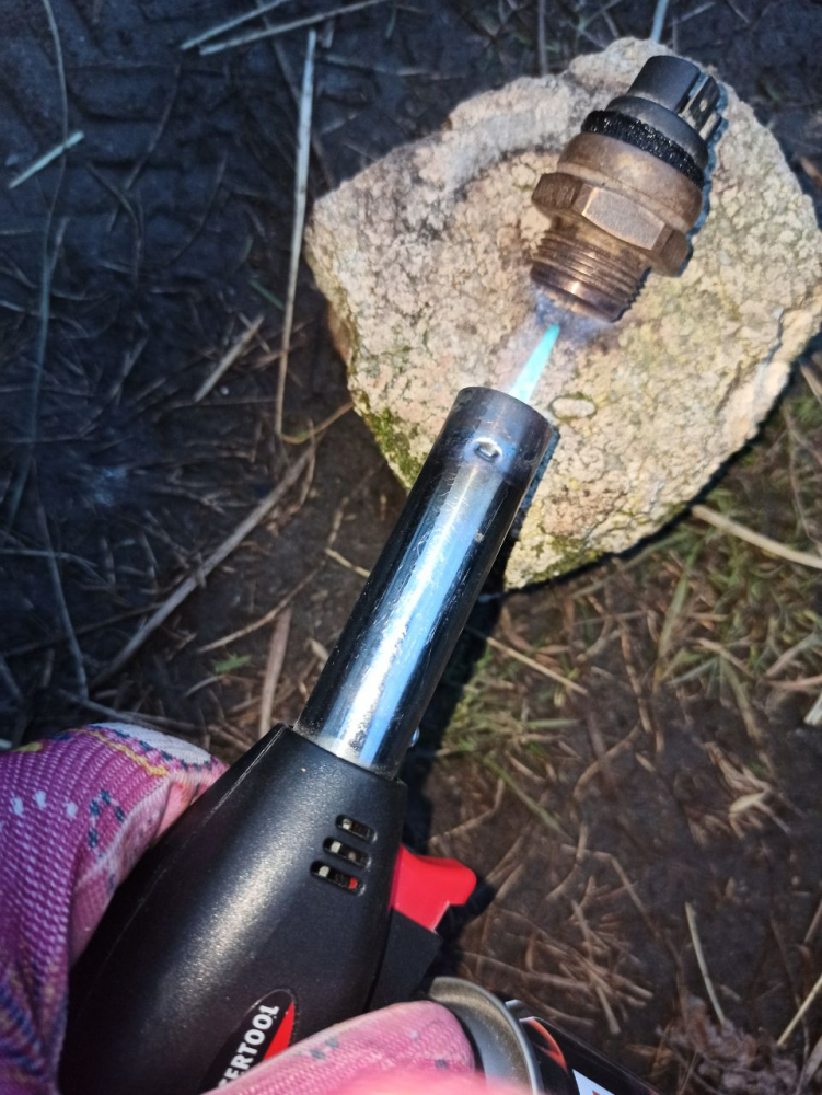

Ну і перевірив та помстився датчику, через який у мене колись закипів двигун
Very Happy
Для налаштування покажчика температури, також використовував реостат з донорської приборки, як "імітатор ДТОЖ з температурою 100°C". Реостат покажчика температури налаштував так, щоб показував 100°C при опорі реостата-імітатора ДТОЖ 86 Ом. При перевірці в киплячі воді - показує більше 100°C, при тому, що опір ДТОЖ в киплячі воді 92 Ом. Може хтось знає, як так то?. Тому, оскільки мені було лінь діставати покажчик з корпусу - я вирішив регулювати переставляючи стрілку (десь чув, що та можна). Ну, ніби налаштував коректне відображення 100°C, також вийшо так, що при температурі на покажчику 80°C опір датчика був якраз в рамках 128-142 Ом. Після таких налаштувань, при вимкненому запалювані такі покази:
І як же без косяків... При затягувані гвинта клеми ДТОЖ, я провернув ДТОЖ всередині...
Ну, і поїхав я кататися і провіряти результати. Поїхав я, звичайно, в автомагазин за новим ДТОЖ, оскільки я таки його пошкодив і срілку показометра трохи ковбасило. Під час первірки датчики вентилятора спрацьовували на 2-3°C пізніше підчас їзди, ніж коли стояв на холостих обертах.
Наступного дня, поставив я новий китайський ДТОЖ ТМ-100А. При перевірці виявилося, що він всередині замкнений - покажчий температури тупо зашкалює...
Тому, пішов я (на цьому можна було б закінчити) до МеМЗа, який я зняв з ЛуАЗа, щоб зняти з нього ДТОЖ (цікаве заняття, коли перед зніманням МеМЗа забув злити масло). Замінив бракований ДТОЖ на ДТОЖ з ЛуАЗа і поїхав перевіряти роботу - катитися, звичайно, в автомагазин (13км), щоб повернути бракований датчик. Температура на приборці нижча за фактину приблизно на градусів 30... Тому, буду знову знімати приборку і налаштовувати покажчик температури під старий датчик з ЛуАЗа, і чомусь мені здається, що це закінчиться налаштуваннями, які були до зняття приборки

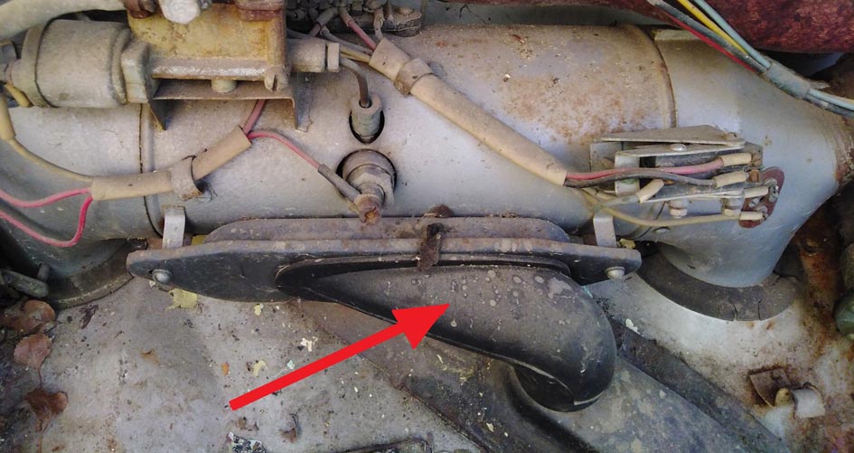

Це нормально, що автономна пічка перестає гріти на швидкості в мороз?
Короче, це був понеділок, було холодно (-5°C, вологість повітря, напевно, повишена, бо було дуже їдюче), розпалив пічку, щоб швидше прогріти салон їхав в режимі рециркуляції повітря з салону, потім виїхав на трасу - пічка жарить, переключив на забір повітря з вулиці, і після не тривалої їзди на швидкості десь 120+ пиріжків помітив що пічка дає ледь тепле повітря - пермкув назад на повітря з салону - знову жарить
Зареєстрований: 03.10.2010
Повідомлення: 2973
Моє авто: ЗАЗ 968м Бєжик
ПовідомленняДодано: 14 Лютий 2025 16:00    Заголовок повідомлення: Відповісти з цитатою
на високій швидкості, або у вітряну погоду вона може затухати.

ПовідомленняДодано: 14 Лютий 2025 18:39    Заголовок повідомлення: Відповісти з цитатою
Bodya_troll писав(ла):
Резиновый патрубок на месте?
Без него отопитель при большом потоке возуха тоже хуже греет.

ПовідомленняДодано: 14 Лютий 2025 22:41    Заголовок повідомлення: Відповісти з цитатою
А може вона потухла і заново розгорілася... Бо мені здалося що вентилятор почав якось слабше дути (може спрацювала свічка розжарювання), на приборку не дивився і ту лампочку пічки ледь видно коли хочеться її побачити.
А з водяною пічкою такого б не було)
Paul R-0707, там все точно є, я його не чіпав.
