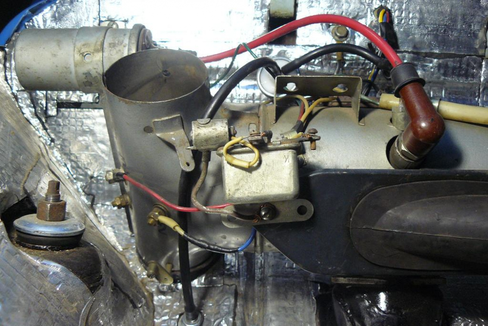

Barbarossa Вот мой вариант установки.
Заслонка на входе воздуха временно снята для замены потрескавшейся резинки. Во впускном патрубке установлен самодельный вариатор для регулировки скорости вращения вентилятора. Регулятор в салоне пока не установлен. Питание постоянно подключено на вторую скорость (на третьей производительность вентилятора слишком большая).
Выхлопная сделана из кастрированной от 968-го, патрубок выходит над поперечной рулевой тягой.
Сквозь пол багажника проходит штуцер, в который из салона вкручен жиклер 0,8 мм. Пятилитровый баллон зимой живет в ногах у пассажира. В их планируется два с разными жиклерами для обеспечения трех уровней нагрева.
В салоне воздух попадает в бывший бардачок, а далее по гофрам на стекло и через заслонку от 968-го в нижнюю часть салона. Справа виден штуцер с жиклером внутри.
Как-то так ...

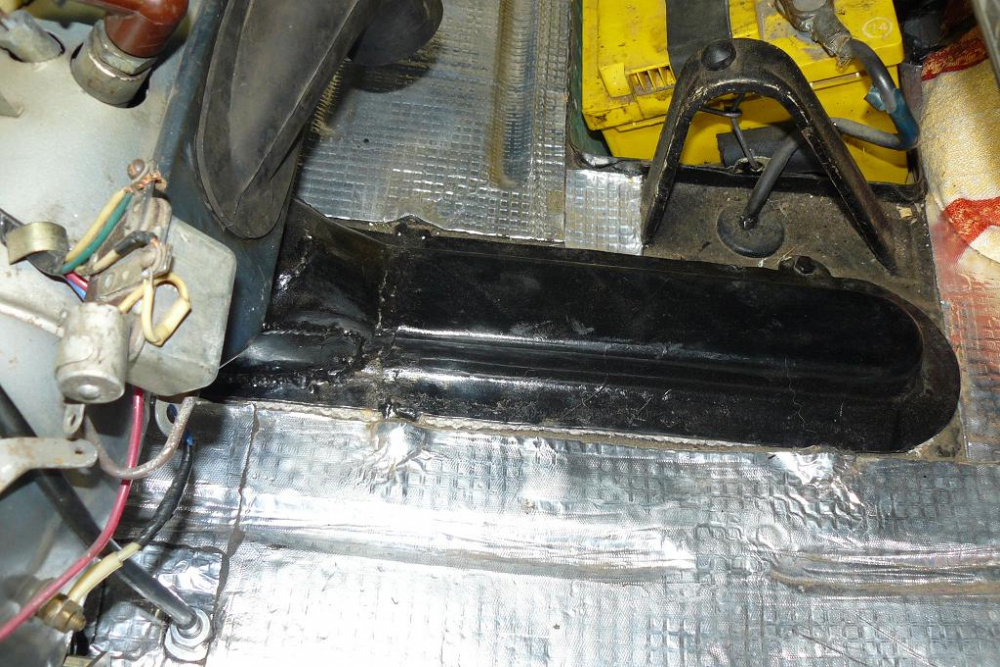

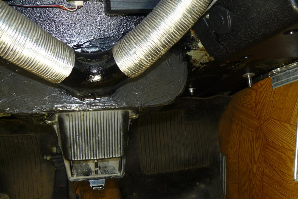

Как уже писал, зашил под панелью приборов, использовал композитный пластик, оклееный ковролином, к нему же приклепал двухсоставной профиль для торцевой подстветки. Удобен тем, что базовый профиль приклепывается к основе, а та часть, в которой вмонтированы переключатели, просто прищелкивается к основному профилю. Изготовил из фрезерованного композита и сложенного в коробочку органайзер для мелочевки. Крепится сверху к тоннелю на липучке. Удобно чистить или выбросить нафиг, если надоело. Лючок печки заставил переместиться бардачку слегка вправо. В наклонной панели справа отверстие- доступ к всасывающему патрубку отопителя.
По печке все видно и все очень просто. выхлоп переварен под нужный угол, отрезан по длине, вварена заглушка и патрубок внизу. Вставка белого цвета- алюминиевая задвижка, которая глушит сквозное отверстие от сварки ( после того, как приварил выхлопной патрубок, пропалил сваркой обе стенки). Запаха выхлопа нет. Или останется как ревизия, или заварится

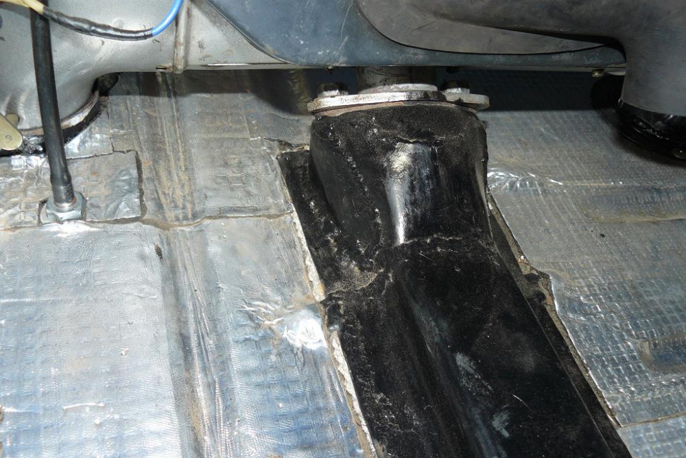

Генератор установлен, подключен и работает. кронштейн принципиально пока не стал красить, так как уже имелся косяк в компоновке. Было сделано компактнее, но были проблемы с натяжкой ремня и пришлось переделать. Тут же фото стеклопластиковой крышки над окошком КПП. Проложил вдоль несколько полосок из пвх-пластика для того, чтобы стеклоткань не провисала, затем малярным скотчем поперек наложил сплошной настил и оклеил стеклотканью в несколько слоев. После обрезки и шлифовки оклеил ковролином. Ложится на пол как родная, даже фиксировать не нужно.
Несколько отверстий по передней панели засиликонил, некоторые заглушил штатными уплотнителями под проводку, перестало сквозить, стало тише, уютнее и теплее))
