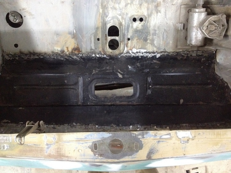

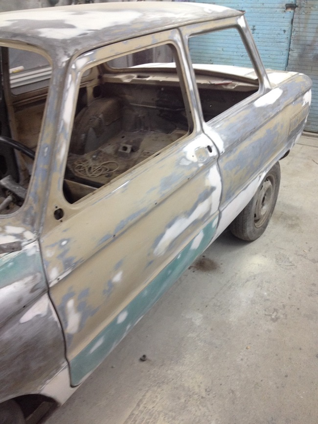

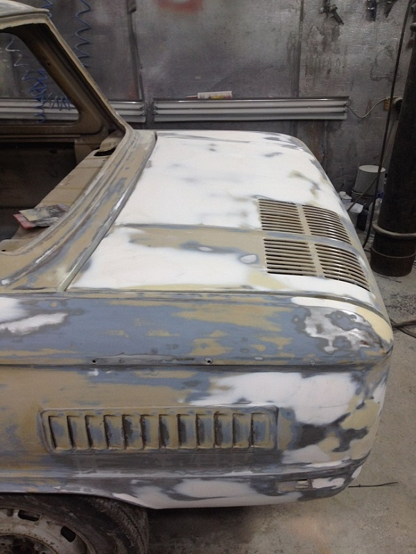

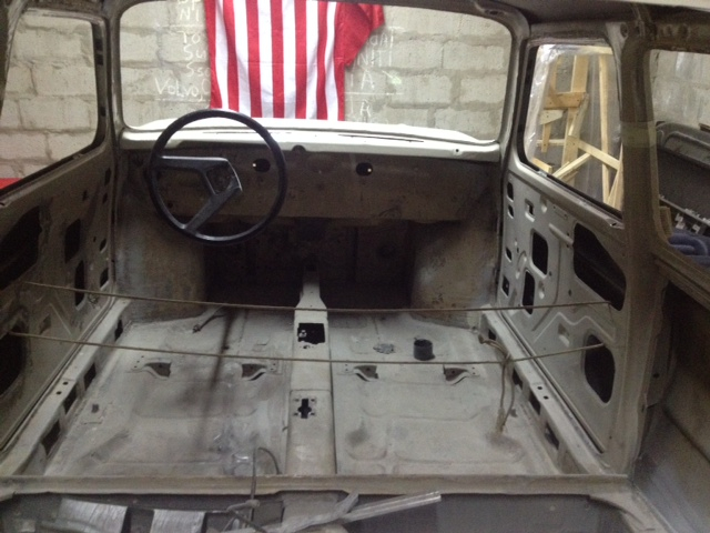

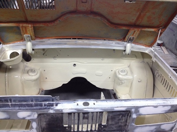

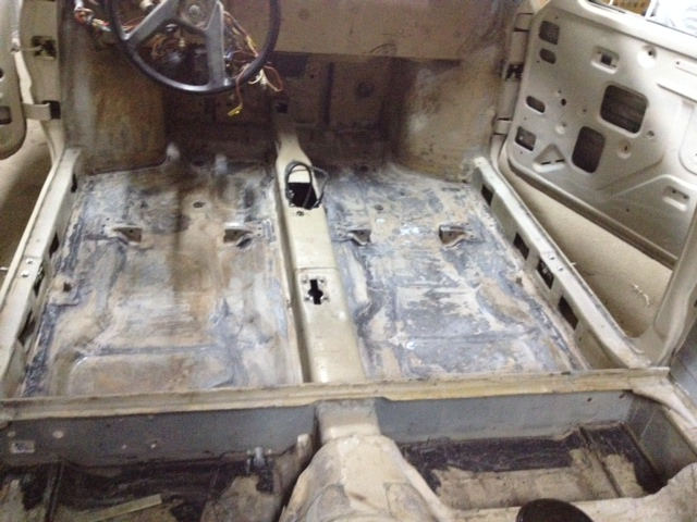

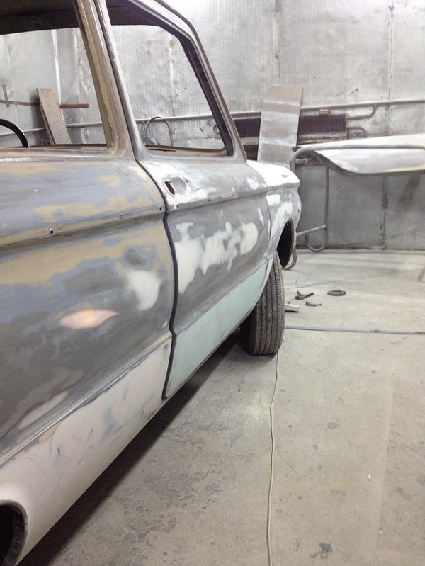

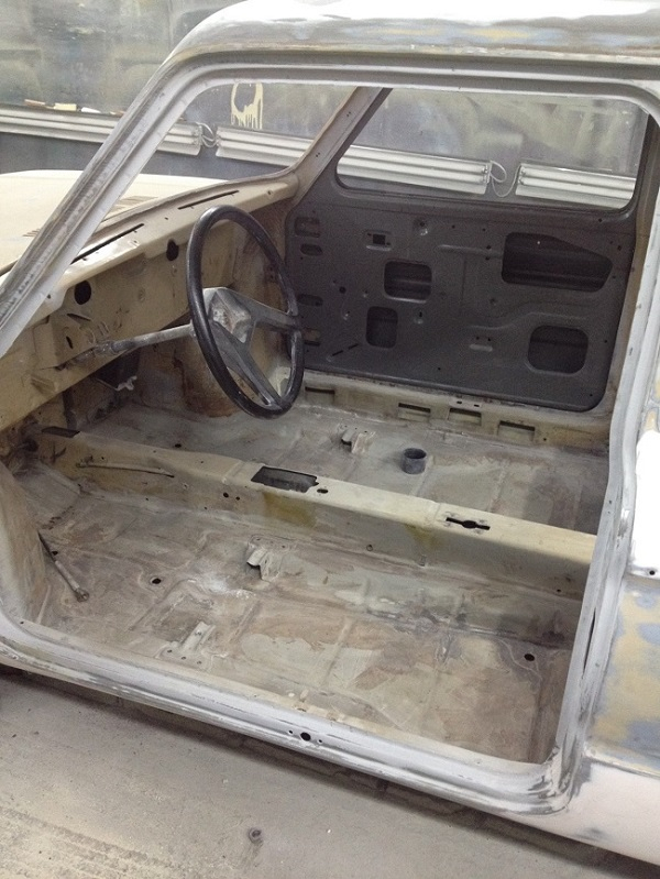

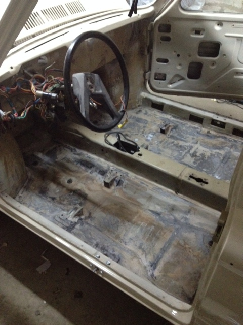

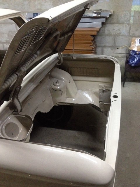

Всем привет!

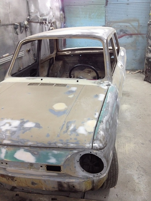

Как и обещал выкладываю фотки. По машине уже сделано много, это касается кузова. Переварен низ мордочки, теперь все по феншую, выставлены(почти) по максиуму зазоры. Пошпаклевали, ушло 6кг шпаклевки!!! . На днях загрунтуют, а там и покраска....
вот такой вот теперь полик
моторный отсек будут передувать(не совпадает цвет)
Салон тоже будет краситься
Постепенно собираю все мелочи которые нужны для машинки.
Самым первым делом сделаю тормоза, что бы можно было самостоятельно куда либо перевозить машину а не платить за SOS.

Додано: 02 Листопад 2014 10:05 Заголовок повідомлення: |

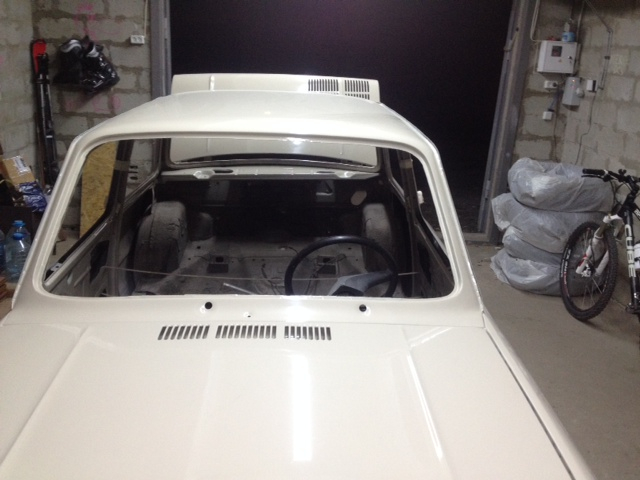

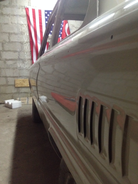

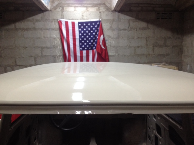

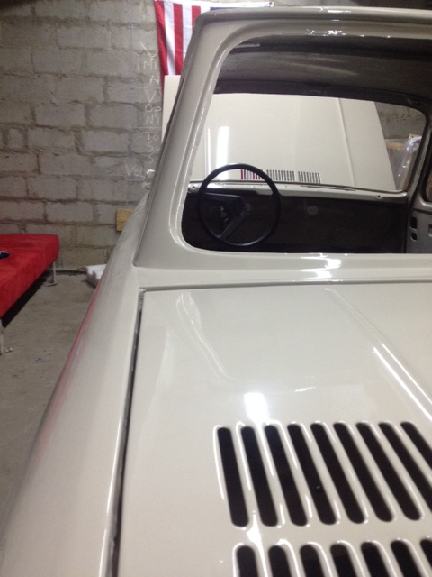

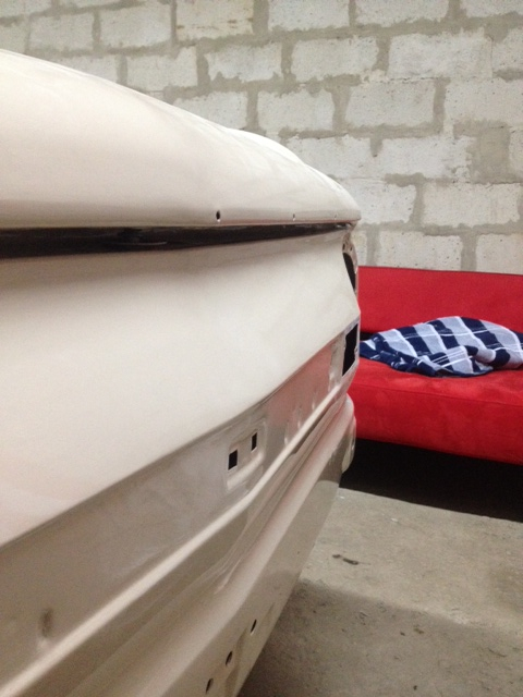

Ураааааа свершилось, он покрашен и теперь уже дома. Я доволен как слон, я не мог в это поверить что он когда то покраситься....
Но радости моя длилась не долго, когда я его забирал было темно и не фига не видно,с фонариком походил посмотрел вокруг,...., блин круто урааа, он покрашен, но как оказалось я ошибался.... Привезя домой я увидел столько косяков что просто ужаснулся. Нереально колличество пыли осевшей на краске..... и меня это ооочень сильно расстроило, и какие то не понятные кратеры, наверное или пистолет плевался. или это шпакля..... ,блин.... вообщем он покрашен х....во , не будем унывать а будем продолжать его собирать. Теперь осталось обработать салон, по промазывать где не промазано герметом и готово....
Первый выезд планирую или до НГ и уже в новом году, сделаю себе подарок на ДР. А полная боевая готовность к лету.....

Додано: 02 Листопад 2014 22:28 Заголовок повідомлення: |
поддержали 1 человек |
прикольно але з косяками не айс звичайно однак вітаю!!!
пиль можливо заполірується а кратери то або вода або масло або не добре обезжирений кузов!а так кльово!!!вдалої зборки!!

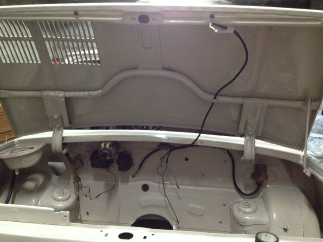

Додано: 10 Листопад 2014 00:56 Заголовок повідомлення: |
Не стоим на месте. а продолжаем собирать машинку.

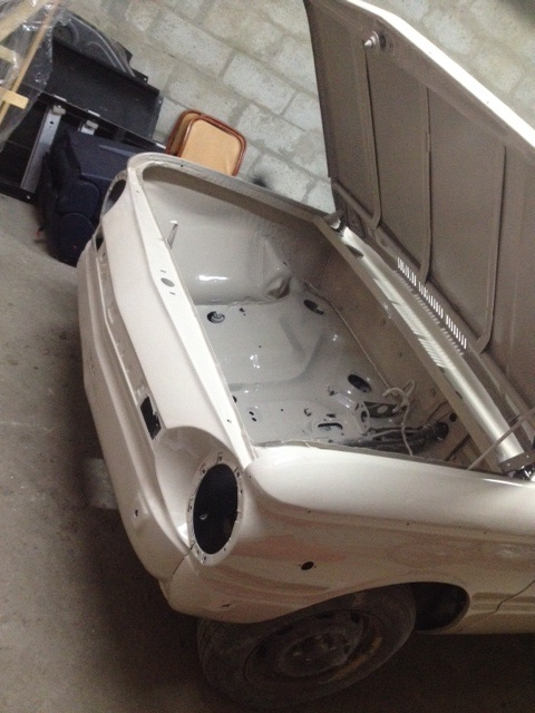

Наконец то закончил кузов, осталась только шумка, но это уже другая история.
Все щели которые были видны замазал герметом, а сверху замазал каким то антикором.
А вот по днищу я походу лоханулся, не нужно было его мазать этим антикором, теперь как клеить шумку??? , остается один выход, нанести свежий слой антикора и укатать в него шумку....
Поставил новые замки, но никак не могу добиться отличного закрывания двери как, аля мерседес.... , установил фиксаторы сидений, походу крутая штука... , а еще протянул заново проводку. Пока проработал моторный отсек, естественно все запрятал в гофру и модную тряпичную изоленту....
На гайки амортов не смотрите,они будут менятся вместе с резинками, а шайбы будут после цинкования. как и все крупные блЯстящие детали....

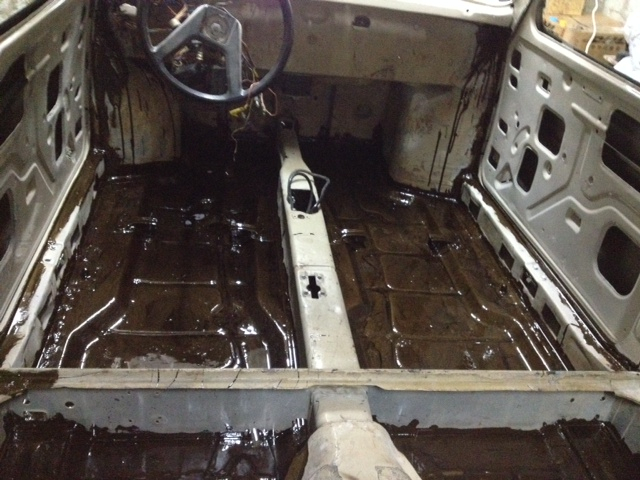

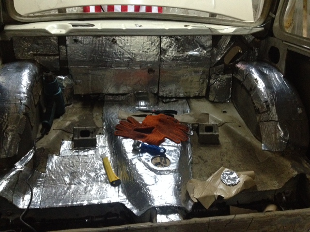

Додано: 20 Листопад 2014 00:50 Заголовок повідомлення: |

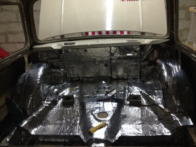

Немного проделанной работы. Блин какая же это нудная и монотонная работа собирать эту мозайку в виде виброизоляции.
Использовал виброизоляцию ПРАКТИК 3мм на моторный отсек и пол и 2.1мм крыша и бока.
