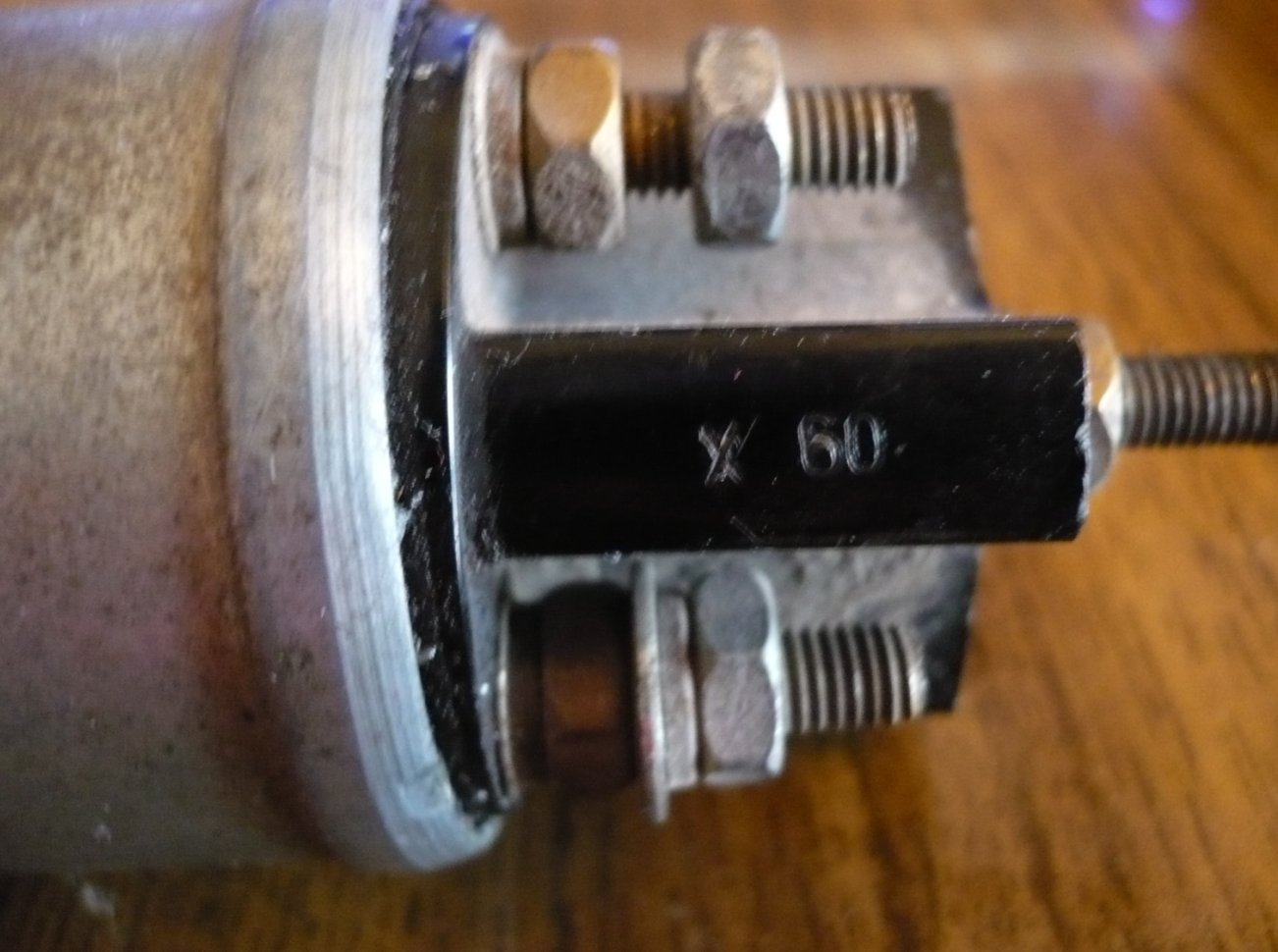

Таки-да, каюсь, грешен, переваривал я панель
Вадим. Тут история какая. Кузов достался без доков, ну это уже Колян сказал. На родной панеле я усердно искал номер кузова ради интереса, но не нашел его. По всей видимости его уничтожили путем зачеканивания неизвестно зачем. При разборке кузова на моторе дворников посмотрел дату - XII 60, значит изначально этот кузов ориентировочно декабря 60-го или первых месяцев 61-го ИМХО.

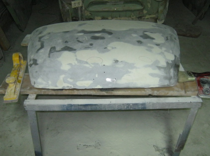

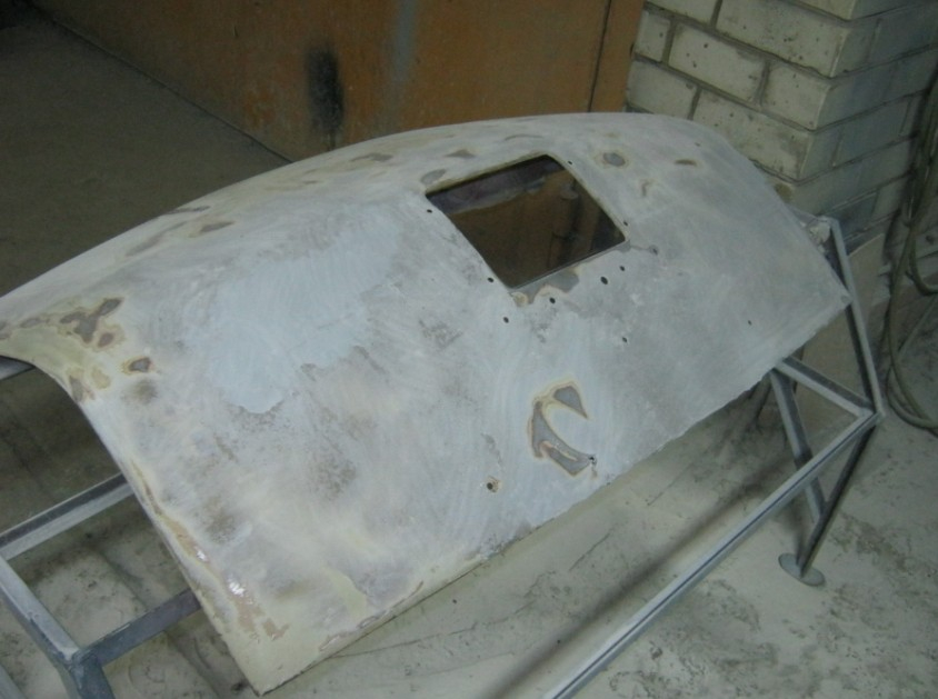

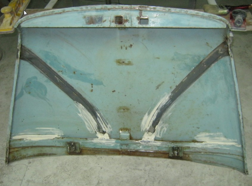

Между борьбой со снегом и прочей рабочей хренью приварил на крышку капота усилители от жигулевских дверей, а на крышку багажника приварил усилители от позднего капота и промазал герметиком. Теперь капоты не так сильно жиблятся Smile
После того как высох герметик, накидал шпакли

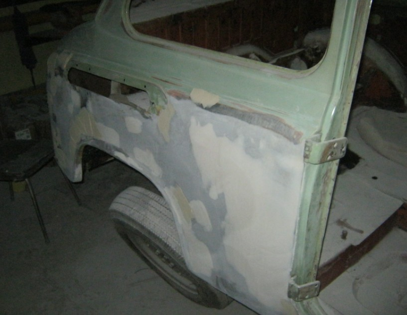

Крылья в процессе
В общем, медленно, но уверенно, рывками, дела идут

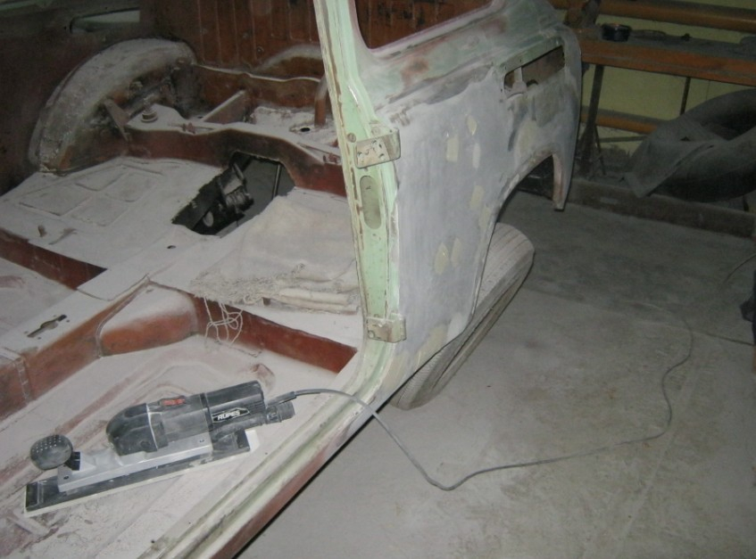

Кузов за момент до обливания жидкой шпаклей
Вот... Розовый... Гламурный... Так и оставлю Very Happy
(Прошу не пугаццо ни разу, просто бахнул в жидкарь для проявки немного краски) Wink

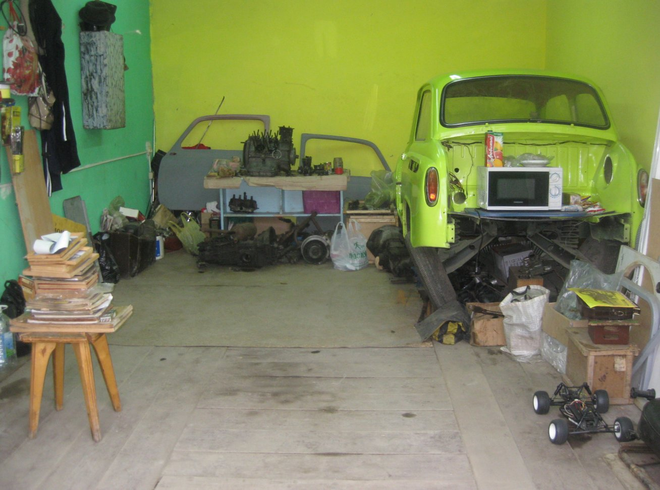

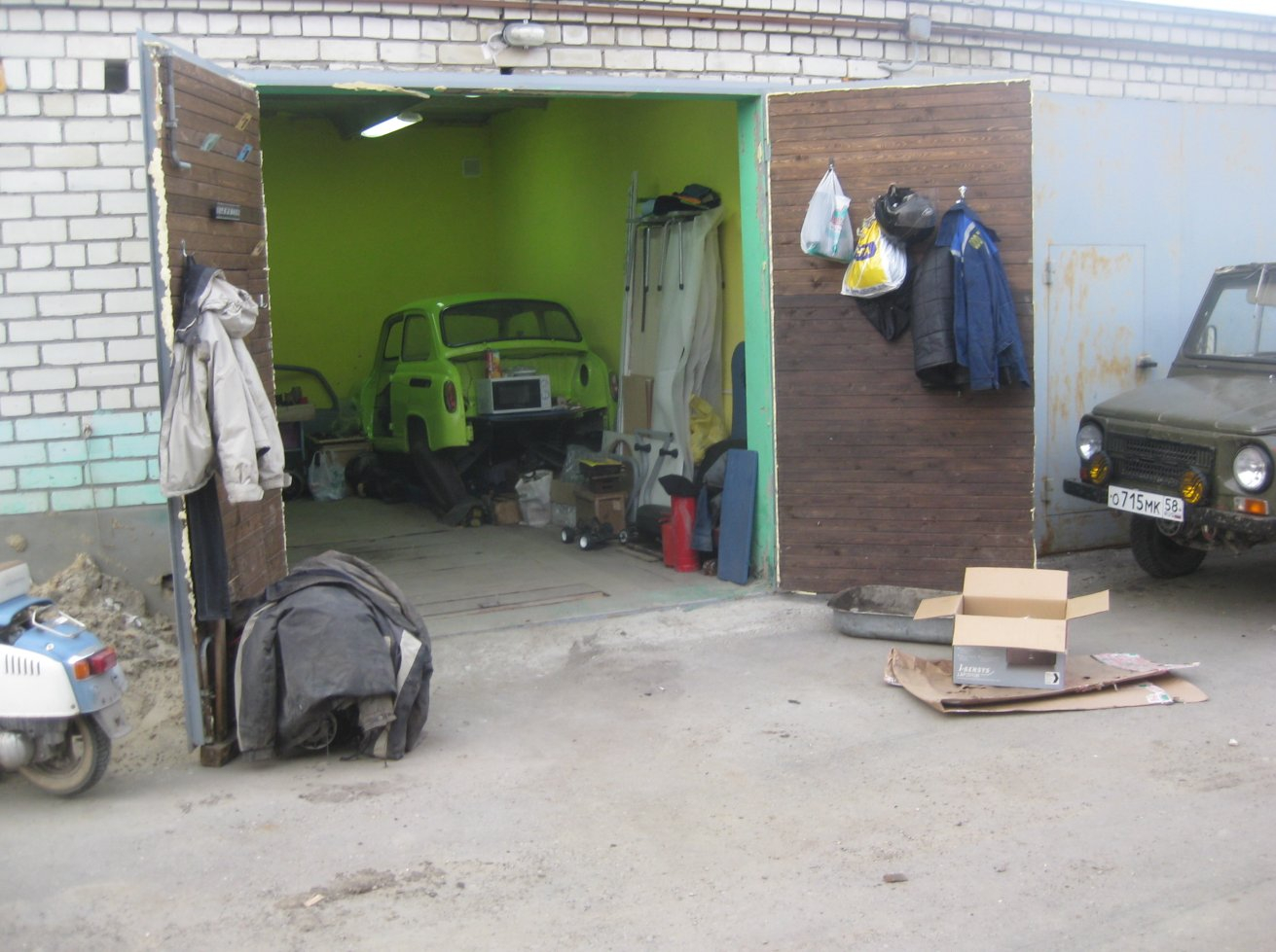

Приветствую всех зазоводов! Как давно я тут ничего не писал! В общем-то произошло не слишком много продвижений по сборке желтого горбатика, зато произошли некоторые изменения в плане его местонахождения и моей работы.
Осенью прошлого года произошел крах моей карьеры на доморощенной СТО, где, собственно, красили Зазика. А когда ты не в штате, то будь добр сию секунду забирай свое барахло и вали на все четыре стороны, что я в итоге и сделал. Хорошо, что на помощь пришел друг зазо-луазо-москвичевод Yan, выделивший место в своем гараже, за что ему огромный респект. Туда еще ЛуАЗик и мопед помещаются...
Сейчас жилище Зазика выглядит примерно так:

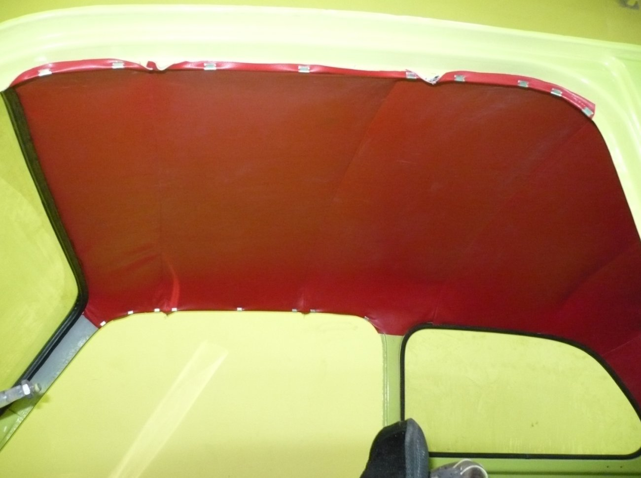

Зимой натянул новодельный потолок, который шил знакомый скорняг. Перед натяжкой проклеил крышу СТПшкой. Получилось вполне приемлимо, если учитывать, что натягивал самостоятельно в первый раз
С другом вставили стекла

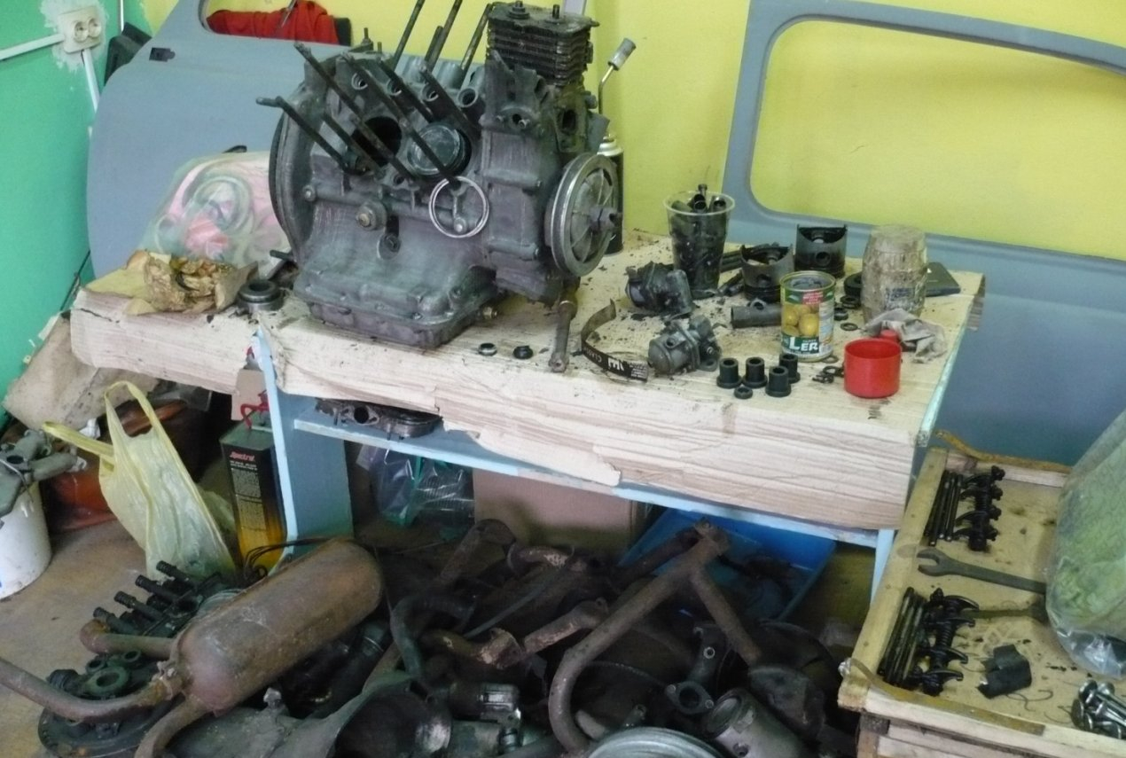

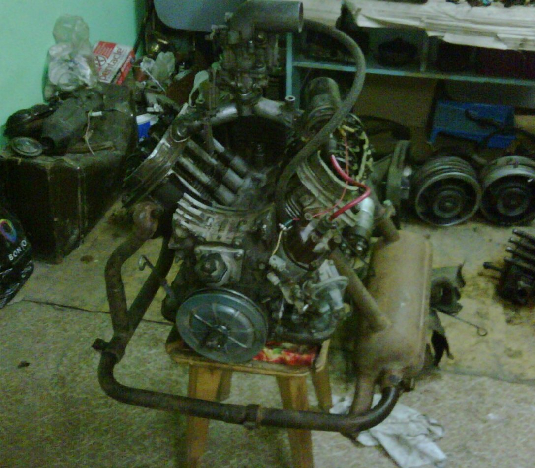

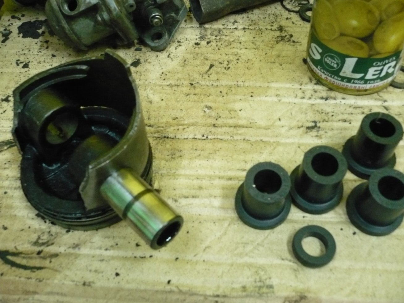

Сейчас курочу пациента-тридцатко Smile
Вот так он ездил последнее время, с отломанной юбкой поршня 2-го цилиндра ой бляяяя.....

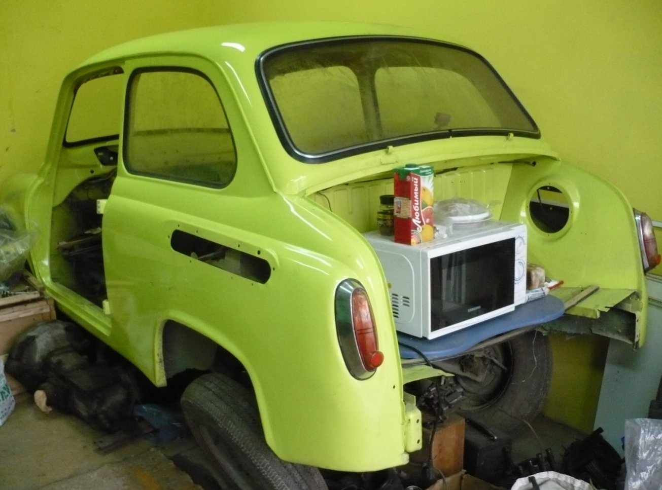

А, ну и это... Осваиваем нанотехнологии: вместо ДВС, как вы уже успели заметить, главенствует магнетрон. Готовим корм, крутим педали. Уже скоро произойдет противостояние "МеМЗ vs микроволновка", скоро на всех экранах страны! Very Happy
Продолжение следует. С наступающим праздником Великой Победы!

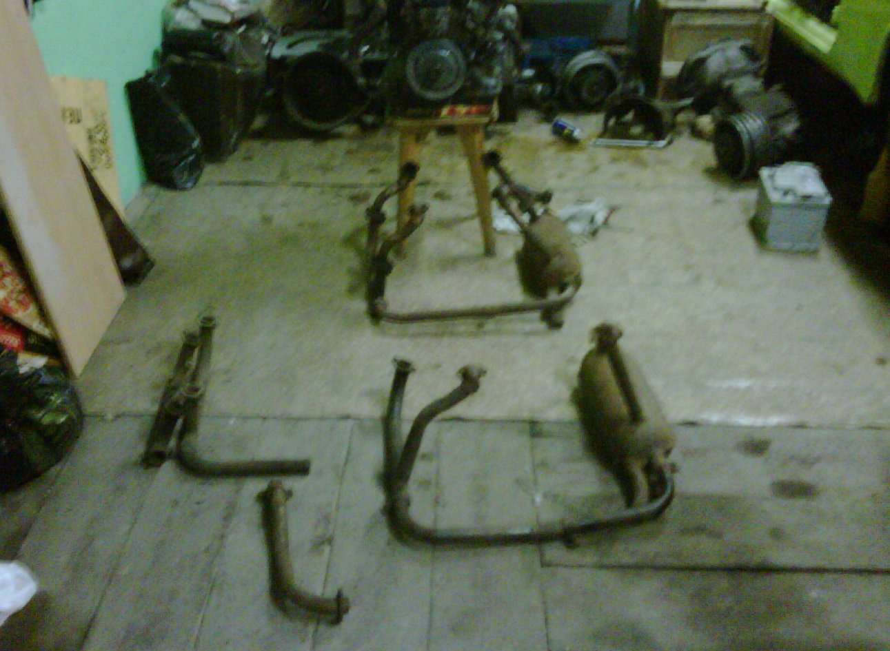

Крутил я 30-ку, крутил и тут Svetozar мне предложил забрать у него перебраддый двиг и б/у КПП. Вот так удача! Smile
Привез все это в гараж, накинул на двиг насос, карб, стартер, залил нового маслица с целью завести на полу. Без свечей стартер еще кое-как крутит, а со свечами - нет. Завести не удалось. Теперь нужно ставить двиг на авто и таскать по гаражам на троссе.
Вот, макетировал выхлопную систему из новых элементов:

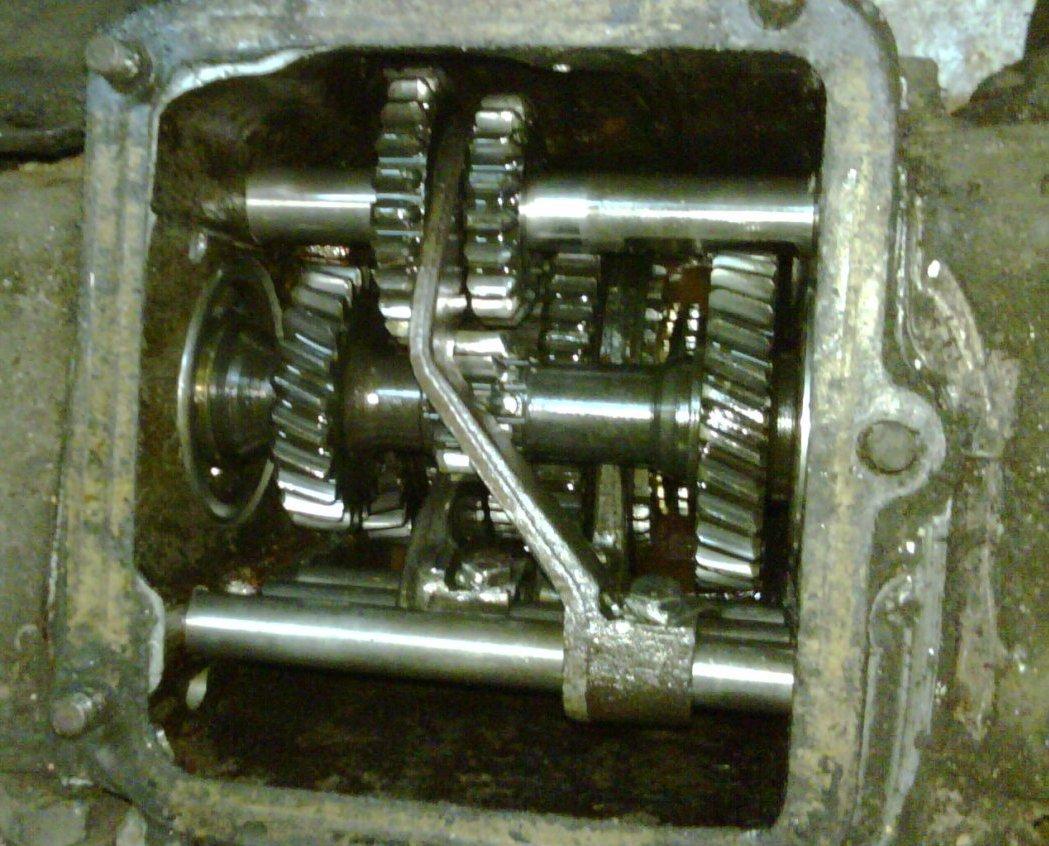

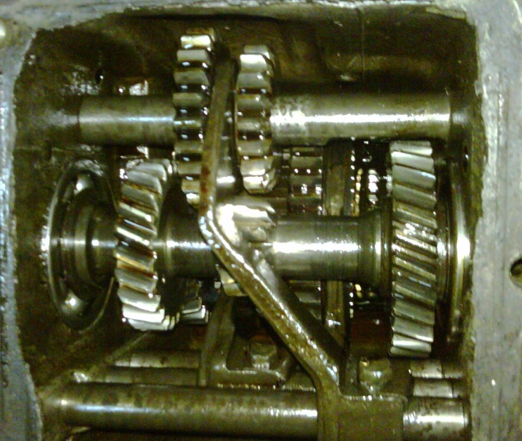

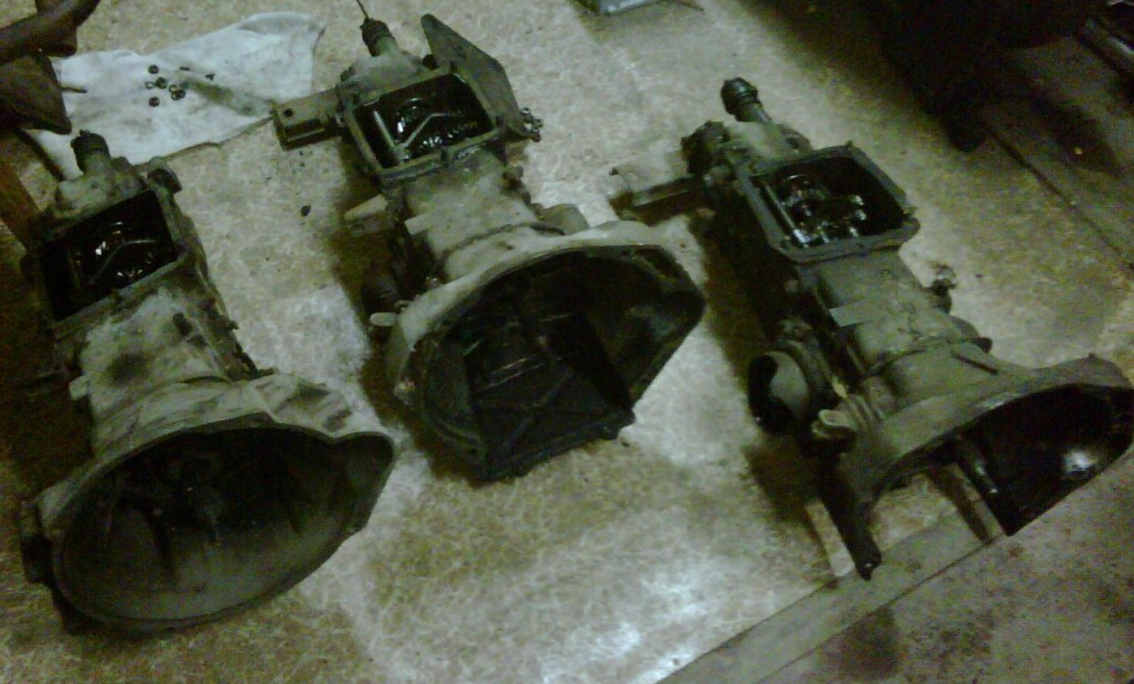

Затем начал диагностировать состояние КПП, у меня их набралось целых три Smile
Светозаровская КПП оказалась лучше всех:
