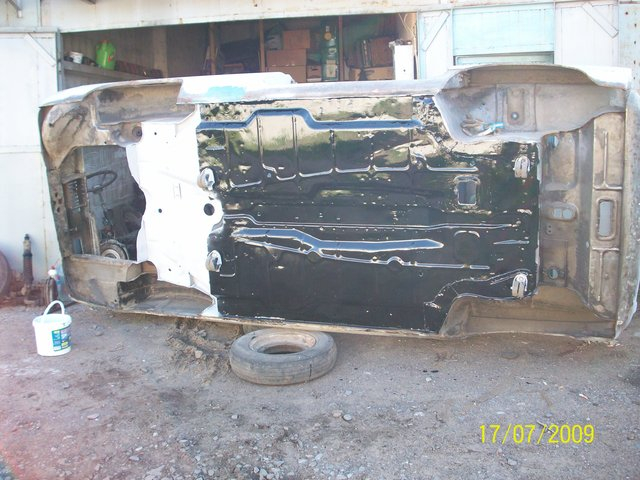

Отчистил почти всё днище от старой мастики и ржавчины, отдал на проварку. Сварщик посмотрел на заводскую точечную сварку, сказал "плохо!" и стал х#ячить всё сплошными швами... Мне страшно Smile
Загрунтовал, теперь мастикой покрывать:

Настоящий лоурайдер! Сварщик сразу ведет сплошной шов или короткими стежками и потом их соединяет между собой?, если сразу - это жопа!

ПовідомленняДодано: 15 Липень 2009 16:05    Заголовок повідомлення: Відповісти з цитатою
dimal писав(ла):
В несколько проходов (от стежков к сплошному). Типа, чтоб не повело.

ПовідомленняДодано: 15 Липень 2009 16:31    Заголовок повідомлення: Відповісти з цитатою
Оооо!!! сварщику зачет...хоть один человек нормально начал проваривать кузов точечная сварка в исполнении Коммунара это ппц...3 махонькие точечки на которых все держется,странно как жужики на ходу на розсыпались...
Borislav,сразу когда жуж поедит,требую отчет,о том на сколько изменилась жесткость кузова!!! Very Happy

ПовідомленняДодано: 15 Липень 2009 21:36    Заголовок повідомлення: Відповісти з цитатою
bodia968 писав(ла):
Ну, если честно, не думаю, что жесткость сильно увеличится - сопромат и термех, увы, изучать приходилось, и иллюзий на этот счёт не испытываю Smile Конструктив нашего кузова сам по себе не жёсткий, и при диагональном вывешивании его всё равно перекручивать будет. Каркас для жёсткости нужен, но это будущее. Я всё же хочу довести до конца идею с "аццкой" сороковкой вначале, так что пока кузов оставлю почти в оригинале.
Нынешним действом хочу, во-первых, избавиться от уже проржавевших мест, защитить от дальнейшего попадания воды и ржавления, исключить риск отрыва той "коммунаровской" точечной сварки и шумность. Думаю, мастика по днищу и моторному щиту + виброизоляция внутри в этом помогут. Ушана моего сейчас на улице слышно тише, чем в салоне - кузов резонирует, ибо шумки никакой.

Заехал я тут после работы в гараж, ну и вот... Первый слой мастики на днище. Рукоблудьте на здоровье Smile

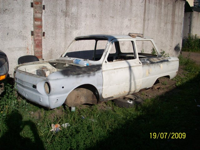

Начата подготовка кузова:

ПовідомленняДодано: 20 Липень 2009 06:21    Заголовок повідомлення: Відповісти з цитатою
А что эту фотку не показываешь? Very Happy

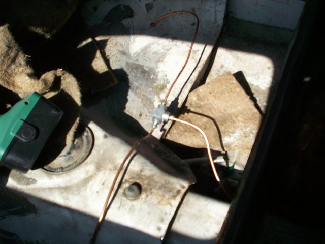

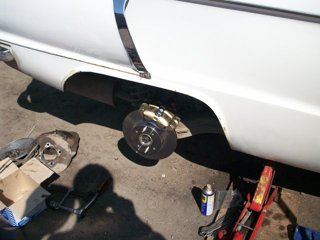

Замена задних ступичных подшипников обернулась неожиданностью Smile Один из оригинальных "грибков" от Антонио оказался с огромной выработкой, так что пришлось совершить ужасное - поставить родные "грибки", вместе с барабанами и колёсами.
Ещё раз убедился, что на И-151 можно только стоять в музее. Ездить на этом невозможно аюсолютно - на любой мало-мальской колее в асфальте задняя ось начинает жить своей жизнью. Примерно как на льду, только хуже Smile
Случайно у Антонио оказались все нужные железки для установки ЗДТ. Так что были куплены суппорта, трубки и т.п., и понеслась...
Трубки заднего контура проложил в салоне, под задним сиденьем. Там не загниют от соли Smile
Ручник пока не делал...
От эффекта просто в ужасе - чтобы тормозить "в рабочем порядке", на педаль нужно только чуть-чуть давить. Если нажать посильнее, то всё, что не держится за руль, летит вперёд - лучше в зеркала посматривать Smile
Очередное респектище Антонио!
