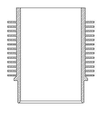

Начал "проектировать" доводку МеМЗ-968 до 1.4 л, так что будемте тут обсуждать пока эту тему - всё остальное после Smile
Притащил две гильзы - родную и 412-ю, вычертил доработку 412-й гильзы для установки на МеМЗ:
Посадочные места в картере и головках придётся растачивать - с сохранением диаметров как у родных цилиндров стенки получаются слишком тонкие.
Есть одно сомнение. Собираюсь ставить поршни 21213 82мм, но пока в руках не держал. У них расстояние от пальца до днища такое же как у 968/21011/2108 ? А то если нет, придётся на гильзе расстояние от плоскости картера до верхнего среза менять.
Рёбра скорее всего будут фрезерованные из листовой стали, напрессованные с натягом на внешнюю поверхность гильзы. Кстати, какой взять натяг, чтобы не сделать "отверстия" в пластинах рёбер под гильзу слишком маленькими (так, что не наденется), но и чтоб не свалились сами по себе? Взял с потолка 0.1мм, если не прав - поправьте, плз Rolling Eyes

ПовідомленняДодано: 16 Червень 2006 18:17    Заголовок повідомлення: Відповісти з цитатою
Коэфициент температурного разширения
у стали 11.0
у чугуна 10.4 Rolling Eyes
нехилый натяг с запасом придётся делать чтоб не слетело когда нагреется. хотя тоже не факт что будет держаться. Confused
надо проставки делать между рёбрами. или на гильзу, или под шпильки.
под шпильки самое то. и гильза максимум контакт с фоздухом, и сделать просто, из трубы болгаркой начикать.
мути тогда уже из люминия если есть. Rolling Eyes
хотя у него коэф. ещё круче.

Voytik, а в чём даны эти коэффициенты расширения? Дело в том, что если рёбра не будут плотно прилегать к гильзе, какой тогда может быть через них отвод тепла? ИМХО только натягом фиксация. Надо натяг посчитать только наверняка. А рёбра напрессовывать горячими.

идею твою то я понял. я аналогично размышлял както на досуге. Cool
теплопередача от гильзы рёбрам конечно насколько это возможно.
попробовать юзать теплопроводную пасту. например КПТ-8. недорогая и можна много купить.
коэфициент в таком замысловатом выражении со степенями что я попросту тут не напишу такого Confused Laughing
смотрел както передачу про американские самолёты. ещё заклёпочные.
для лучшести, они листы нагревали, а все заклёпки брали из холодильников специальных.
дырка и диаметр заклёпок соответсвенно с учтённымы уже разширениями. получается что при комнатной дырка чуть меньше, а заклёпка чуть толще. Laughing

Voytik,
Smile пока ты фантазировал с литьём, я нашёл материал по тепловому расширению.
Чугун 0.0105 mm/m*K
Сталь 0.0110 mm/m*K
Посчитал; получается, что при нагреве с 20 до 200 градусов разница в диаметрах гильзы и отверстия в ребре под неё будет около 0.01mm (считал через линейное расширение по длине окружности). Так что тот 0.1mm, что я взял с потолка, с запасом обеспечит натяг при рабочих температурах, если я ещё не разучился считать Rolling Eyes

у тебя коэфициенты обратно почемуто. тоисть чугун больше разширяется чем сталь.
а я наоборот нашел. Smile
а если оно этими "движениями" со временем растянет дырку в ребре??

Уп-с, сорри. Я просто перепутал пока пост набирал Smile Ща исправлю.
Не думаю, что гильзы будут греться выше 110-120 градусов, тем более что изнутри они будут обрызгиваться маслом из форсунок постоянно. Там разность расширений будет порядка двух соток - думаю, упругость стали это "съест", не свинец же...
