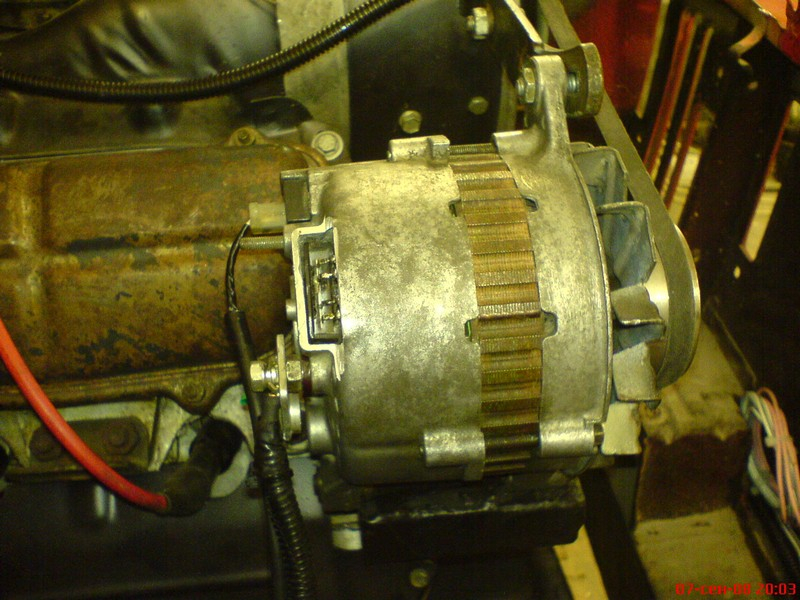

Мой вариант дополнительного гены. Гена - Mitsubishi 50А 14В от Peugeot 205. Установлен на сварную пластину под крепление родного гены. Ремень 1350мм. Думаю поставить успокоитель ремня (немного болтается ремень на перегазовках). Родной гена отключен и извлечены щетки, дабы не терли лишний раз коллектор.
Проводка полностью разведена заново.
С гены выход на плюс АКБ и лампочку зарядки.
Работает - пестня!!!
Из минусов - пришлось всунуть снаружи один диод от москвичевского гены (один из диодов в мосте был сгоревший - из-за него и забраковали гену), а также точить новый шкив под ремень (родной шкив под поликлиновый был). Шкив выточили хреново - трет ремень. Confused
