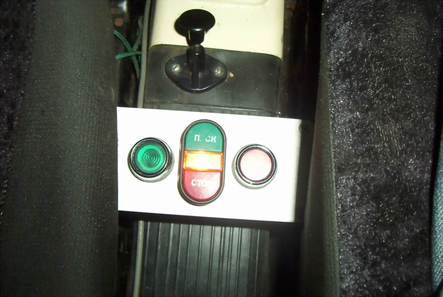

Ну у меня так сделано:
http://zaz.kiev.ua/forum/gallery/photobase/07014-1199204587-362.jpg
Замок оставил, но как выключатель управления (используются только контакты включения зажигания, включенные через реле, параллельно контактам замка также включено реле автозапуска от сигналки). Реле включает все цепи, необходимые в движении (индикаторы на панели, в частности), в разрыв цепи собственно зажигания дополнительно включен авиационный тумблер. Последовательность стандартного запуска такая: ключом включаем управление (при этом загорается лампочка "Управление вкл.)", переводим тумблер в положение "работа" и жмем кнопку, пока движок не заработает. Выключение - переводим тумблер в положение "останов". Если нужно активировать автозапуск - вытаскиваем ключ, оставив тумблер в положении "Работа" (движок продолжает работать и глохнет после выхода из тачки и закрытия двери - стандартный алгоритм сигналки).
Собственно, какие проблемы? Тем более если нужно ТОЛЬКО кнопку стартера? Основной гемор - слесарные работы.
Единственое что неприкольно - подсосом манипулировать (при автозапуске зимой - реальная пробема). Работаю над автоматическим управлением подсосом.
