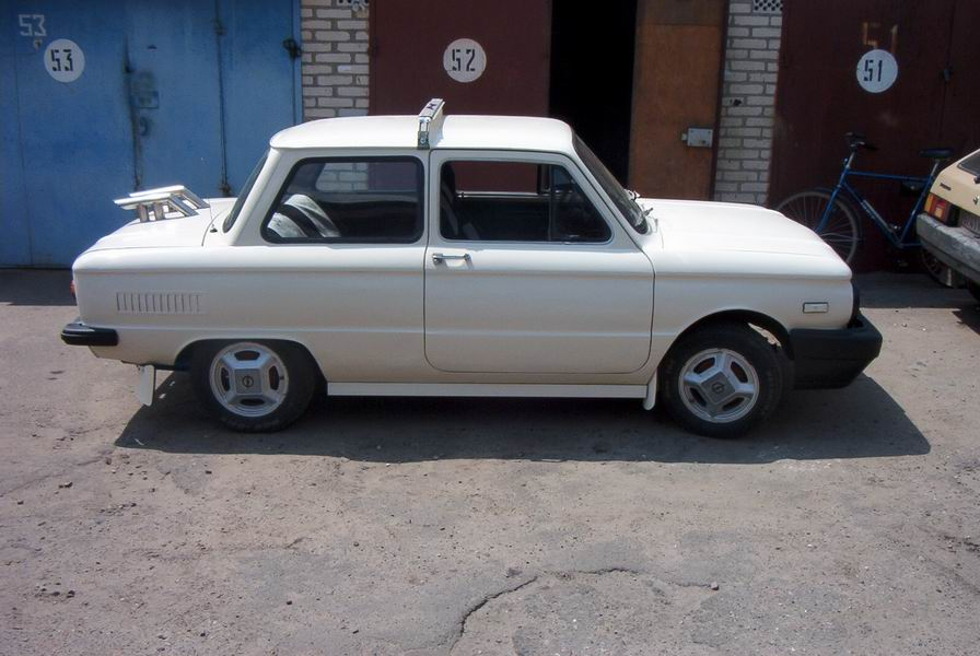

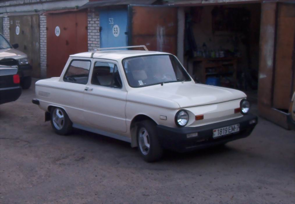

Я машину не опускал. Я уменьшил клиренс. Дело в том, что после подбора бампера и его установки, я увидел, что нижняя точка бампера значительно ниже порога. Соответственно для достижения ровной нижней линии автомобиля нужно было нарастить порог вниз.
На фото хорошо виден вновь устанавливаемый элемент. Он еще не покрашен. Разношерстные пластиковые накладки от жигулей меня не впечатлили, я сторонник простых линий и поэтому было решено применить обычный П профиль из тонкого металла. После покраски деталь сливается с машиной. Есть недостаток, из-за специфического профиля порога между реальным кузовом и накладкой остается зазор в 2 мм (на глаз). Я его (зазор) забил Литолом... но вот на него липнет всякая гадость и он становится черным, а машинка почти белая - появляется черная, хорошо видимая линия. Но, в целом впечатления она почти не портит.
Ну а бампер.. мне он нравится. Кроме того, как мне кажется, он достаточно хорошо вписывается в черты автомобиля. На фото видны 2 характерные линии, для которых бампер является продолжением. 1 линия - выштамповка на боку кузова. Она соединяет верхние точки заднего и переднего бамперов. 2 линия - закругление арки переднего колеса - пластик полностью повторяет радиус изгиба.
Помимо всего заниженная передняя и центральная часть подчеркивают устремленную вверх нижнюю линию заднего крыла автомобиля, а это создает визуальный эффект поднятости задней оси, свойственный разного рода "спортивным" авто, в то время как в реальности пружины задней подвески достаточно сильно просели.

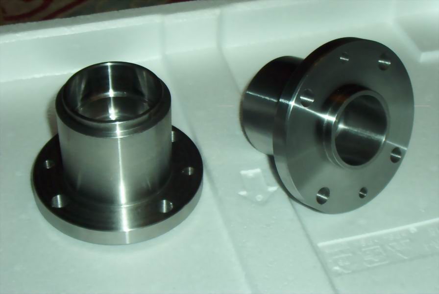

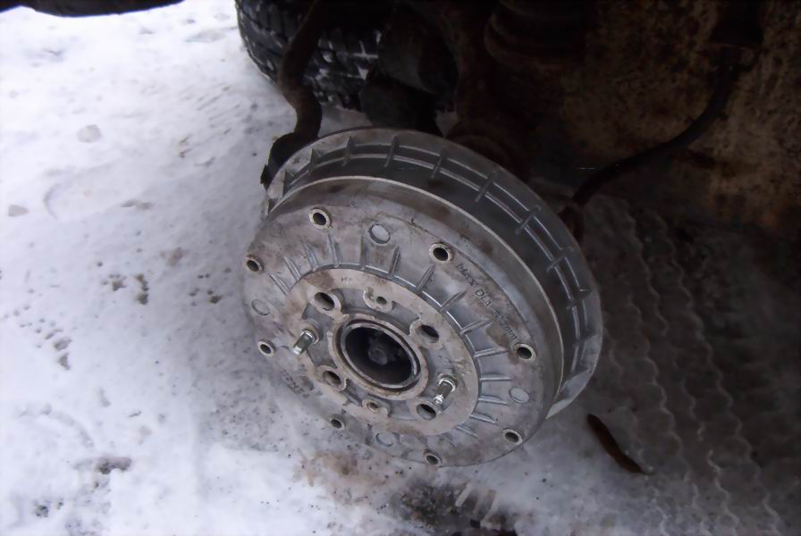

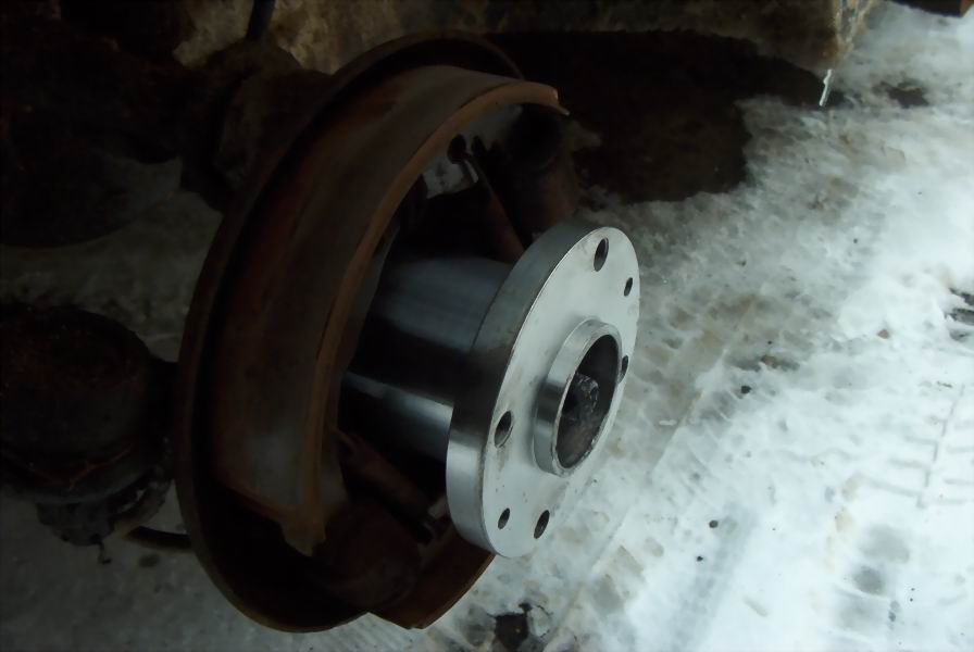

Итак к переделках ходовой. В принципе родные диски это хорошо. И барабаны. Все просто и уже сделано. Плохо другое. За время в пути, а именно около 15-25 лет диски и барабаны поизносились. Отерстия под гайки увеличились, и если поначалу помогали конические шайбы, то к зиме 2007 отверстия превратились в плоские дырки, неспособные хоть как то удержать колесо. Гайки еще попадались, а вот шпильки у нас не найти... а шпильки теряли резьбу и требовали замену.. Диски также не слишком радовали глаз своей ржавчиной и потерточтями. И мне все это надоело. Но вариант с дисковыми тормозами был слишком радикален. И я попробовал приживить ступицу 2101 и барабан 2108 на передних колесах. Получилось плохо, т.к. наружный подшипник висел почти в воздухе (кулак то без изменений хочется), а между барабаном и ступицей потребовалась проставка под 30 мм толщиной. Плохо. Тогда я посидел со штангенциркулем и автокадом и начертил деталь. А мне ее сделали.
Вот такая вот красивая. И поставил я ее в тот же дань, не взирая ни на какие погодные условия.
А вот в этот момент выяснилось, что я слишком сильно загнал наружный подшипник внутрь. И без дополнительной шайбы выбрать зазор не удается. Ну и барабан я одел.
А вот теперь выяснилось что барабан одет примерно на половину тормозных колодок Так что пришлось корректировать размеры и перетачивать ступицы. Во второй раз все было замечательно кроме того, что выточка в барабане под тормозной щит 2108 и наш щит несколько отличаются. Задние мне растачивал токарь, а вот передние пришлось по месту долго и нужно
Сзади ничего интересного - напрессовываемая проставка на родную ступицу.

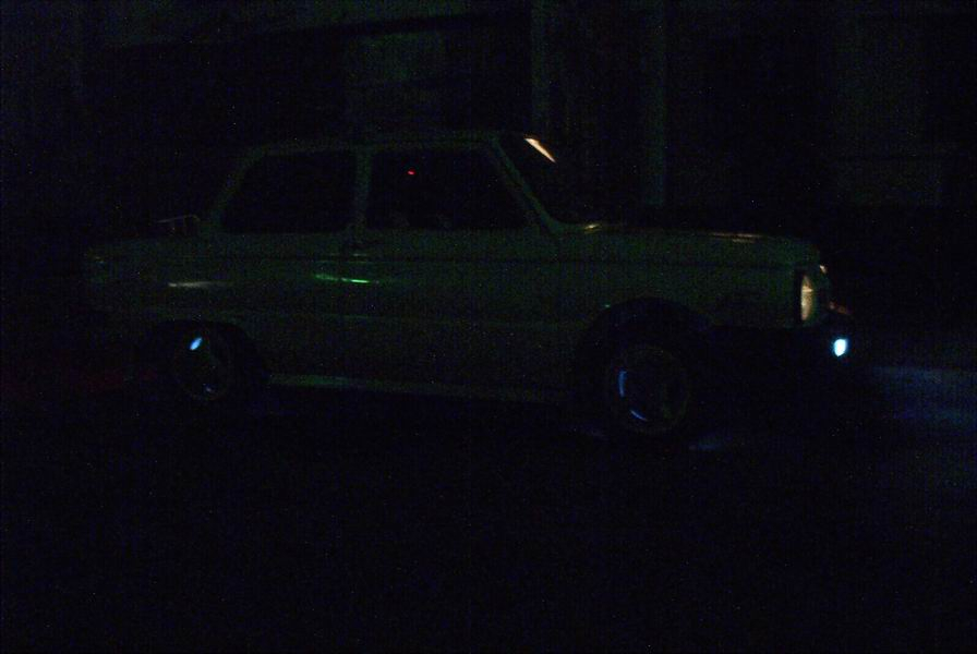

Ну это я уже показывал. Все светится и читается. ВОт здесь видно получше, но комп выключен, поэтому погасла подсветка спидометра и дисплей компьютера пустой
А точечка синего цвета в нижнем углу это не просто точечка. Это, индикатор включения габаритных огней выполненный в виде светящегося глазка прямо на клавише. Правда теперь там белый светодиод.

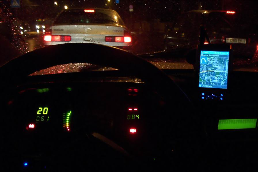

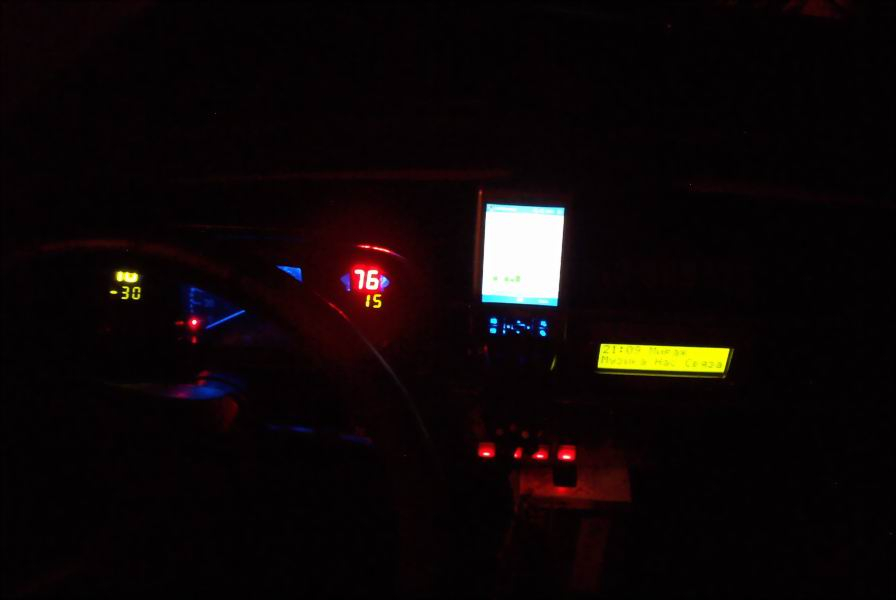

Панель приборов.... торпеда - родная. Она мне досталась от самого первого моего Запорожца 1994 года. Отполирована до блеска. Причем еще с завода. Началось все с того, что я захотел циферки вместо стрелочек. А поскольку тогда я мало что мог - я решил пойти простым путем , купил 2 тестера М-838 и собрался запихать их в приборку. Уменьшив размеры тестера напильником до размеров "чуть больше экрана" я смог засунуть его на место указателя уровня топлива. Даже работало. Но плохо - калибровки нет, показания дергаются
Потом я взял 386 комп и 2 мультикарты. Микросхемки К176ИД2 и 4 индикатора. 2 оказались зелеными, а 2 - красными. Вставил я это в приборку и возрадовался. Однако работать это могло только на столе, потому как было неумещаемо в автомобиле. На балконе я нашел корпус от системного блока какого-то спец терминала - блок оказался очень узким - около 10\12 сантиметров (как раз ширина тоннеля) и хорошо становился между водителем и пассажиром. АЦП на тот момент был 5 разрядным на основе К157УД2 и 5 резисторов. Точность - не лучше стрелочек. Зато это было в цифре. Грузилось около полутора минут с дисковода. Умело разговаривать и выдавало фразу из Старкрафта "Крейсер готов к бою" при загрузке и "Недостачно минералов" при 5 литрах в баке Питание компа выполнял переделанный АТ-блок, он мог работать только от 11 вольт и поэтому при запуске двигателя система стабильно висла.
Время шло и компьютер постепенно обрастал наворотами. Вот сменился АЦП на внешний контроллер PIC16F77, вот вместе с дисководом появилась флешка на 8 Мб. Потом - светодиодная подсветка спидометра и первый тахометр.... Это был монстр на 16 огромных 5 мм светодиодах и декодером на К155ИД3. Управляла всем этим PIC16F628A.
Процессор 386 уже был слабоват и на смену ему пришел 486DX4-100. Этого не выдержал уже источник питания и в машине пришлось завести 220 вольт от UPS-а. Зато он уже не вис при запуске и я научил его грузиться с флешки. Это был исторический момент, когда эта система смогла воспроизвести мп3 файл с флешки. Потом я заменил панель приборов на продвинутую с 4 индикаторами и тахометр на маленьких светиках. Компьютер получил символьный экран сначала от старого принтера, а потом и новый из магазина. По размерам экран прекрасно вошел в отверстие панели для пепельницы. Флешка росла в размерах и достигла 512 Мб. Туда помещалось уже под полторы сотни песен и магнитола покинула салон за ненадобностью.
А потом появился наладонник и устроился справа от руля. Пару месяцев системник его терпел,а затем обиделся и перестал грузиться. Вообще. Поскольку мп3 играл уже наладонник, я собрал конроллер на том-же PIC16F77 и заменил им системник. Теперь у меня полностью автономная приборка. Только машина не разговаривает. Надо исправить.
На данный момент - спидометр родной, все остальное - самодельное. Хотя и спидометр может уйти. Датчик на коробку я уже присмотрел, а электронный спидометр мне всегда нравился.

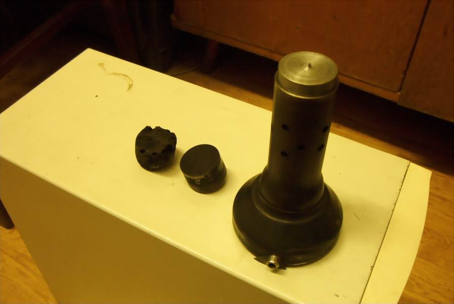

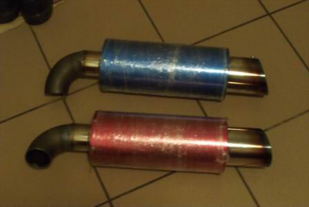

Теперь о глушителе. Заводской глушитель мне нравился. Я даже новый купил. Но он постоянно сек в месте соединения под коробкой. Можно было сделать монументально, но стоило там все замотать асбестовой нитью и залить клеем - требовалась разборка двигателя и опять все начинало тарахтеть. На момент покупки последней машины на ней стояли парные глушители. Достаточно аккуратные и тихие (для Запорожца тихие). Казалось - счастье рядом. Но уже через 3 месяца, по дороге в минск один из них отвалился.... 150 км домой, 150 км до цели. Я решил ехать вперед. Кто заводил машину без глушителя тот знает как это. В салоне музыки не было слышно. Не было слышно НИЧЕГО. Только рев. Я ехал 60 км\ч. Больше я не мог. Обгоняющие автомобили жались к встречной обочине, а водители грузовиков искали в заркалах заднего вида истребитель. Но за городом были лишь цветочки. Разгоны в городском потоке подразумевали интенсирную работу педалью газа. А ехать мне в центр В общем денек выдался оглушительный.
Потом я поставил на машину оригинальный и опять слышал цокание в так работе двигателя. Надоело. Подсобирав денег я отправился на рынок. Я хотел найти красивую пару труб соразмерного диаметра. Почти все продавцы задавали идиотский вопрос "А вам на какую машину" и могли предложить только одну нормальную трубу. И все таки я нашел пару занятных торговцев, у которых было даже 3 подходящих мне трубы. Только они были разноцветные - белая, синяя и красная. Ну.. белая это не то, а вот синяя и красная меня устроили. Затем был поход на строй рынок и закупка куском труб. Из них мой друг сварил мне правые штаны. А левые мы так и оставили, просто приварили к ним трубу.
Выглядело это все красиво.. но вот звук не тот. Ну т.е. красивый, низкий, если дать газу - с надрывом... Но не то. Мне этот звук надоел за неделю. Тогда я решил добавить к фильтру низких частот прямоточной трубы свой фильтр высоких частот. Для этого я выточил заглушку и легкого Д-16 и вставил ее во флейту. Для прохода выхлопных газов я просверлил во флейте около 10 отверстий 5 мм сверлом.После установки доработанных флейтя получил очень тихий двигатель. Когда я забирал жену с работы ее первой фразой была " Я впервые сначала увидела тебя, а потом услышала, а не наоборот". Но уже через несколько недель я услышал знакомое позвякивание. Я долго искал откуда оно и нашел.
Оказалось, что заглушка в правой трубе стала такой, какой ее видно не фото слева. Она РАСПЛАВИЛАСЬ и ее немного выдавило. Это к вопросу применения материалов в выхлопной системе. Заглушка из левой трубы в середине композиции. Она не изменилась. Разница - только в штанах. А вернее в толщине их стенок. Для замены я выточил заглушку из стали. Она уже не плавилась Но ее вес был великоват для крепления флейты одним болтом. И флейту вырвало вместе с куском трубы. Его видно зажатым под болт в нижней чсти флейты. Пришлось применить сварку. Кроме разницы в температурах разница в штанах дала и значительную разницу в звуке. Стая заглушки только в одну трубу я прослушал каждую из них. Правая с толстостенными штанами дает резкий бубнящий звук. Т.е. видимо излишек высоких частот не рассеивается через стенки труб штанов. Звук напрягающий и "нудный". А вот левая труба звучит мягко. Надрыв появляется только при нажатии газа до упора. Звук значительно приятнее и солиднее.
На данный момент я могу выбирать стиль работы двигателя - когда мне нужно ехать достаточно спокойно и тихо, я вставляю флейты и звук как у нового глушителя ЗАЗ, а когда мне хочется вечером пошуметь, я вынимаю левую флейту и нажимаю педальку

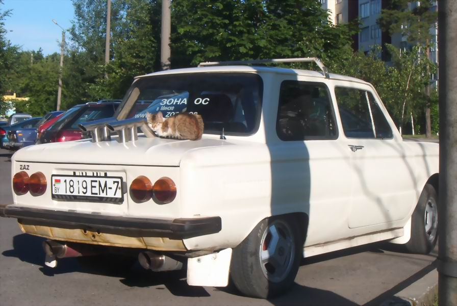

А вот кот автолюбитель. Он изучал чей-то скутер стоя в позе наездника (задние лапы на подножке, а передние на руле), а утром я увидел его на своей машине
