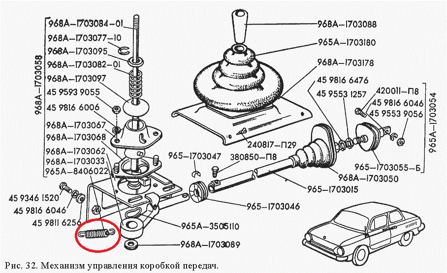

Всем доброго времени суток.
Решыл покрасить кулису, так как была ржавая.
Получилось так, что я её разобрал. Про разборе нашёл как мне показалось штопорное колцо или что-то похожое: https://ibb.co/x5bqnL2
Оказывается, что ето просто остатки пружины, которой у меня нету. Так вот по чему кулиса не возврашялась в центр!
Может кто подскажет приблизительные характеристики етой пружины? Т.е. толшина проволки, длина. Попробую прикупить что-то похожее.
Каталожный номер: 965A-8406022
Спасибо!

Отвечяю на свой вопрос:
Наружнея шырина пружинки: 11.2 мм
Длина (без петлей): 17.3 мм
Толшина проволки - 1.4 мм. 12 витков.
Вся история ниже:
Регулировка моей кулисы была плохая. Потому что, чтоб включить перваю передачю, ход был не болшым. А вот второю (из неутралки) - заметно болше ход. Не беда, перерегулирую по своему, если получется всё ето дело собрать. Если нужно будет, то заганю и на подёмник - там под машыной тоже что-то регулируется, если не ошыбаюсь.
Тепер что я нашел, кроме ршавой кулисы:
-Палка (кулиса) кривая. Отдам токарю, пусь кувалдой бабахнет и выровняет, у его ето хорошо получяестя;
-Резинка (внбутренний диаметр = 12мм, наружний 21.5мм, высота = 7мм, толшина между внутренной и наружней стороной = 5мм) покусана в низу. Уже я её снял, переверну другой стороной. Там есть фаска, думаю етой фаской в низ она и должна была устонавлеватся, хотя была фаской в верх;
-Напилником шлифонул етого наконечника на ползун торцы. Просто убрал острые канты, чтоб не кусало резинки. Метал калёный блин, трудно шлифуется;
-Пружинка на самом деле оказалась отломана. Она волялась в тунели. Пришлось сильно помучется, пока достал. Там ешё и какая-то резинка кругая вроде воляется, но её уже не смог достать. Думаю ето номер 965A-3505110 по каталогу. Её функция мне не понятна.
Убрал стараю смазку. Был болшой люфт в резиновой направяике для тяги. С алюминевой скорбонки от Кока-колы вырезал палоску, её подложыл под бронзовые скобы. Люфт пропал, ходет нормально, не за туго.
Пружинку буду искать какую-небуть другую...
Если получется, может закину фото-отцёт.
