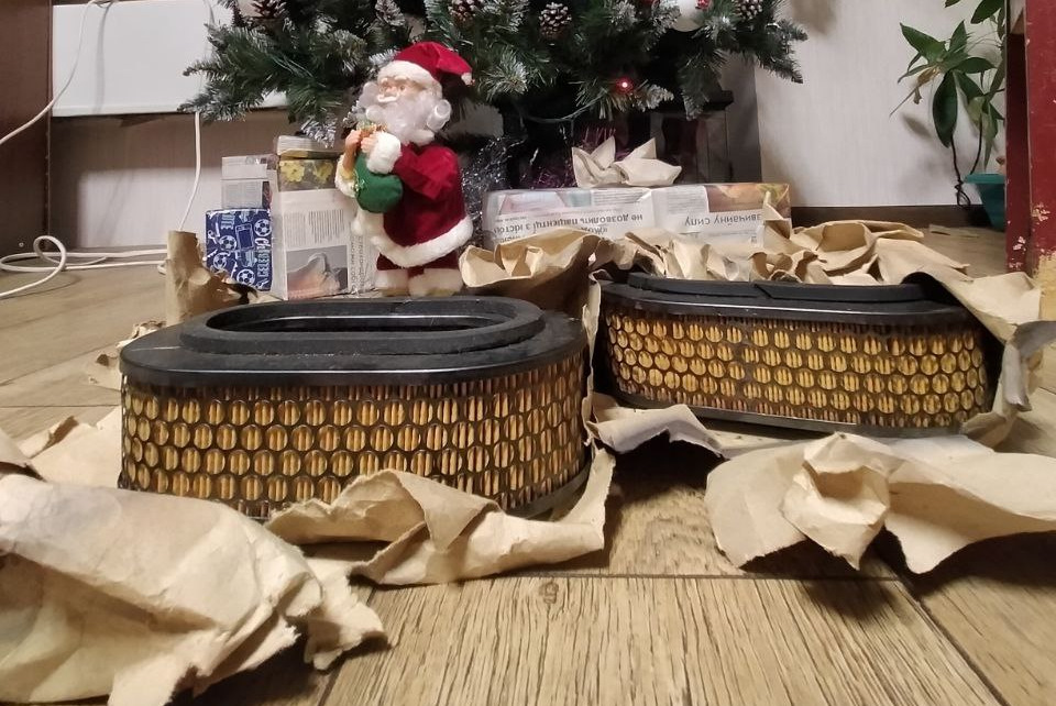

Мені вдалося бридбати 2 оригінальні фільтруючі елементи Г968Б-1109080 на автомобілі з 45 та 50 сильними двигунами.
Але їм місце у музеї. Шкода їх зіпсовувати.
Встало завдання знайти аналог.
Дякуючи старанням Putinin, ми знаємо що можна знайти м'який фільтруючий елемент WIX WA6418 та їх аналоги:
Але виглядає те все не дуже. Гуляючи по інтернетах, знайшов дуже схожий фільтруючий елемент. Нижче порівняння:

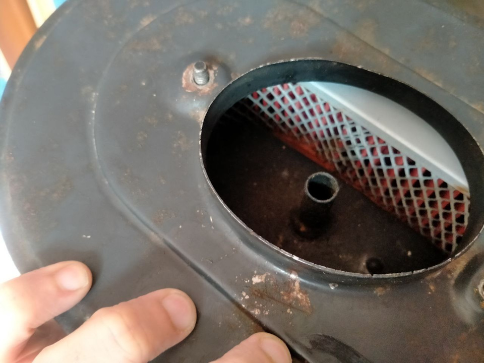

Та примірка у корпусі фільтру:
Для тих, кто також шукає, даю номерки:
Alco MD-9840
Ashika 20-01-113
Shinko SA227 / 16546G0300
Sakura — A1849
Blue Print ADS72205
Fram CA2748
Japanparts FA-113S
Kavo parts NA-298
AMC Filters NA-298
IFA3113 IPS Parts
VIC A227V
RYCO A450
AF25448 Fleetguard
NPS N132N13
Можу допомогти з пошуком.
