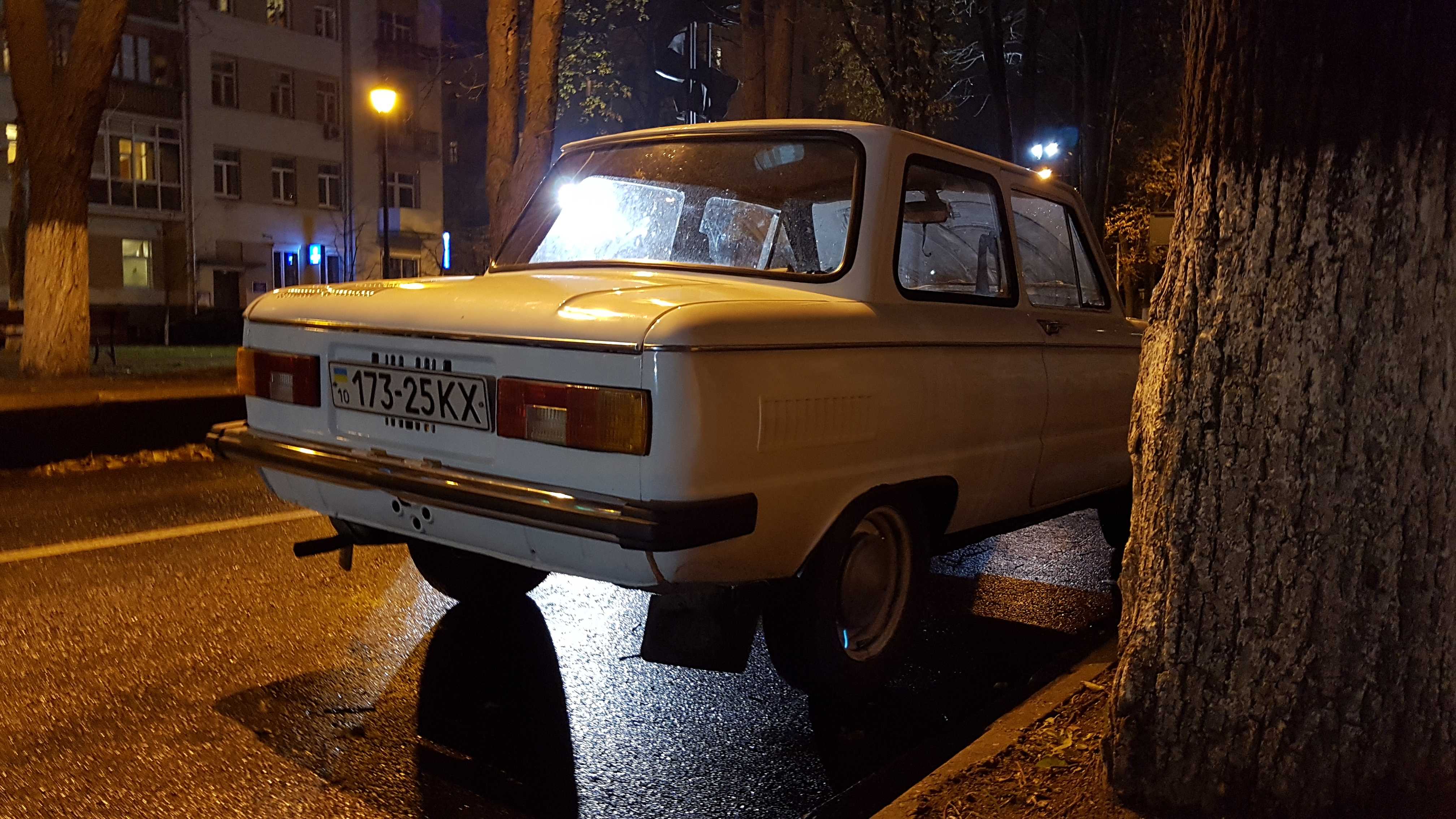

Собравшись с мыслями, готов представить вашему вниманию Жоржа Второго! Laughing
Нашел на данном форуме в объявлениях о продаже, в тот самый день, когда продавал свою Волгу. Как только ее у меня забрали, созвонился с владельцем Запорожца и договорился о встрече. 29.10.2016 я осмотрел его в городке Богуслав, что в 120 км от Киева. Уже тогда был готов его забрать, но все уперлось в документы, из за чего договорились о том, что я приеду за ним позже.
Позже наступило 5.11.2016. Рано утречком поехали на маршрутке в Богуслав. Оформили ген. доверенность на мою девушку, укомплектовав Жуж доп. мотором, коробкой и кучей прочих запчастей, двинули в путь. За 3 часа, с остановками на поесть, преодолели 135 км. Подвеска передняя не рабочая, "морда" упала на подкрылки (которые таки протерлись к концу поездки), фары светят на 2-3 метра перед машиной и в салоне очень сильный запах бензина. Но мы доехали Very Happy
На следующий день вместе с другом поехали в гараж, резгрузили все, сгоняли на рынок и купили надсвечники, провода, прокладки на выхлоп. В гараже это все заменили (только одна шпилька сорвана на выпуске, но это исправлю), настроили, пофотографировали и полетели домой.
Пока что, ничего более не делал, но планы колоссальные! Cool
И сразу первый вопрос Rolling Eyes Можно ли облепить весь бензобак эпоксидкой и выдержит ли она бензин?)

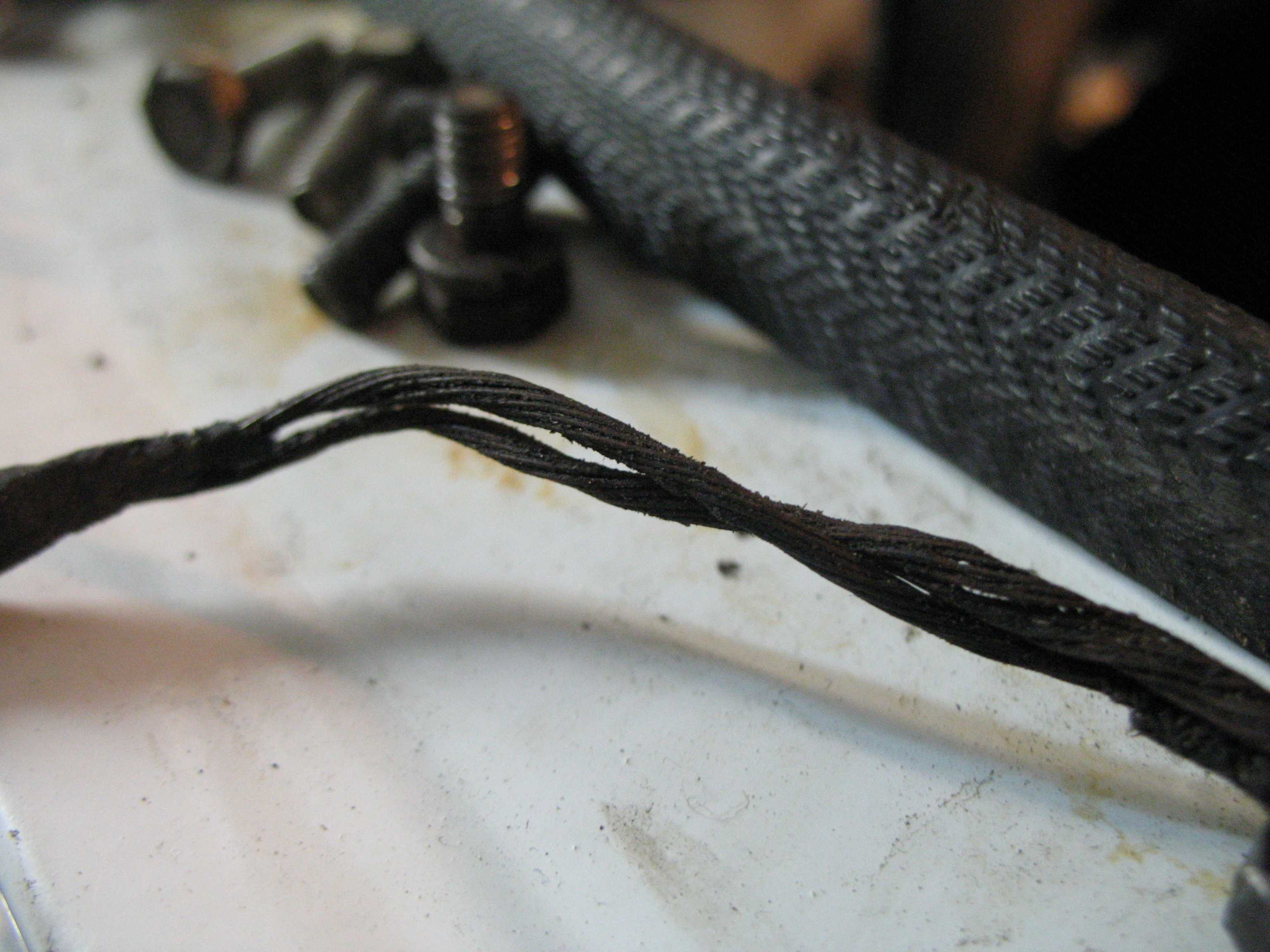

И так, по поводу бензобака, проблема ненадолго ушла, после того как просто закрутил бензозаборник и датчик (они были не прикручены толком). Но сейчас снова начало попахивать.. Так же скатался к Валере, которой занимается ремонтом Запорожцев, купил у него глушитель из нержавейки и хомуты новенькие. И еще он мне дал азбестовую нить. Очень ему благодарен за все Very Happy
В данный момент Жорж поставил в гараж, в котором он проведет всю зиму. Вскоре сниму левую головку и отвезу ее Валере для нарезания новой резьбы и вкручивания шпильки.

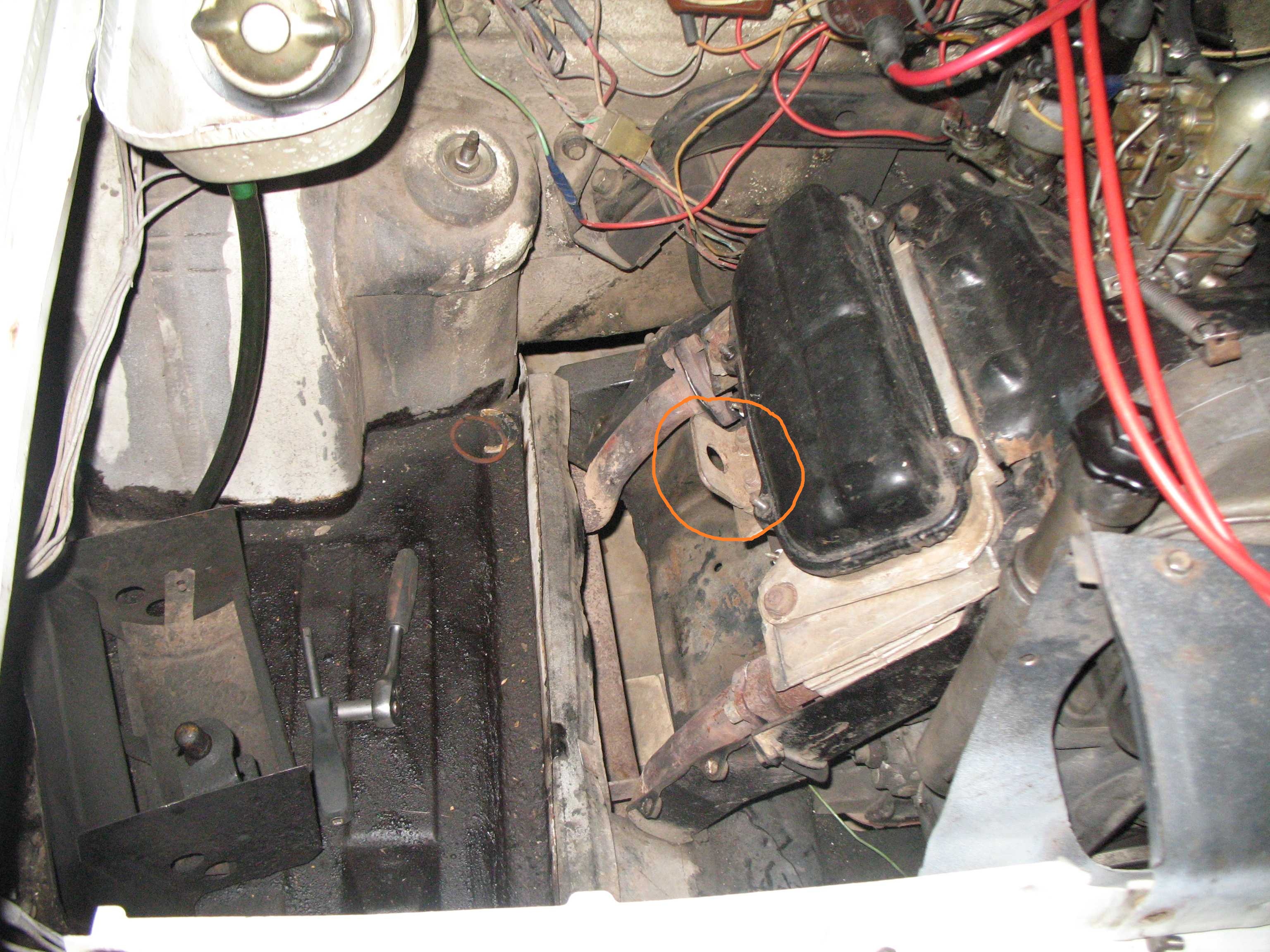

Proffesor Да, тяжелее оригинального. А как тогда лучше оформить это крепление? Я вижу это так:
приварить крюки к трубам и подвязать их к головке
Повідомлення: 10320
ПовідомленняДодано: 14 Листопад 2016 17:59    Заголовок повідомлення: поддержали 1 человек Відповісти з цитатою
Думаю этого мало будет.
Надо взять кусок уголка изогнуть как надо, один конец приварить к глушителю, а второй конец прикручивать к кронштейну (обведено на рис) болтами.

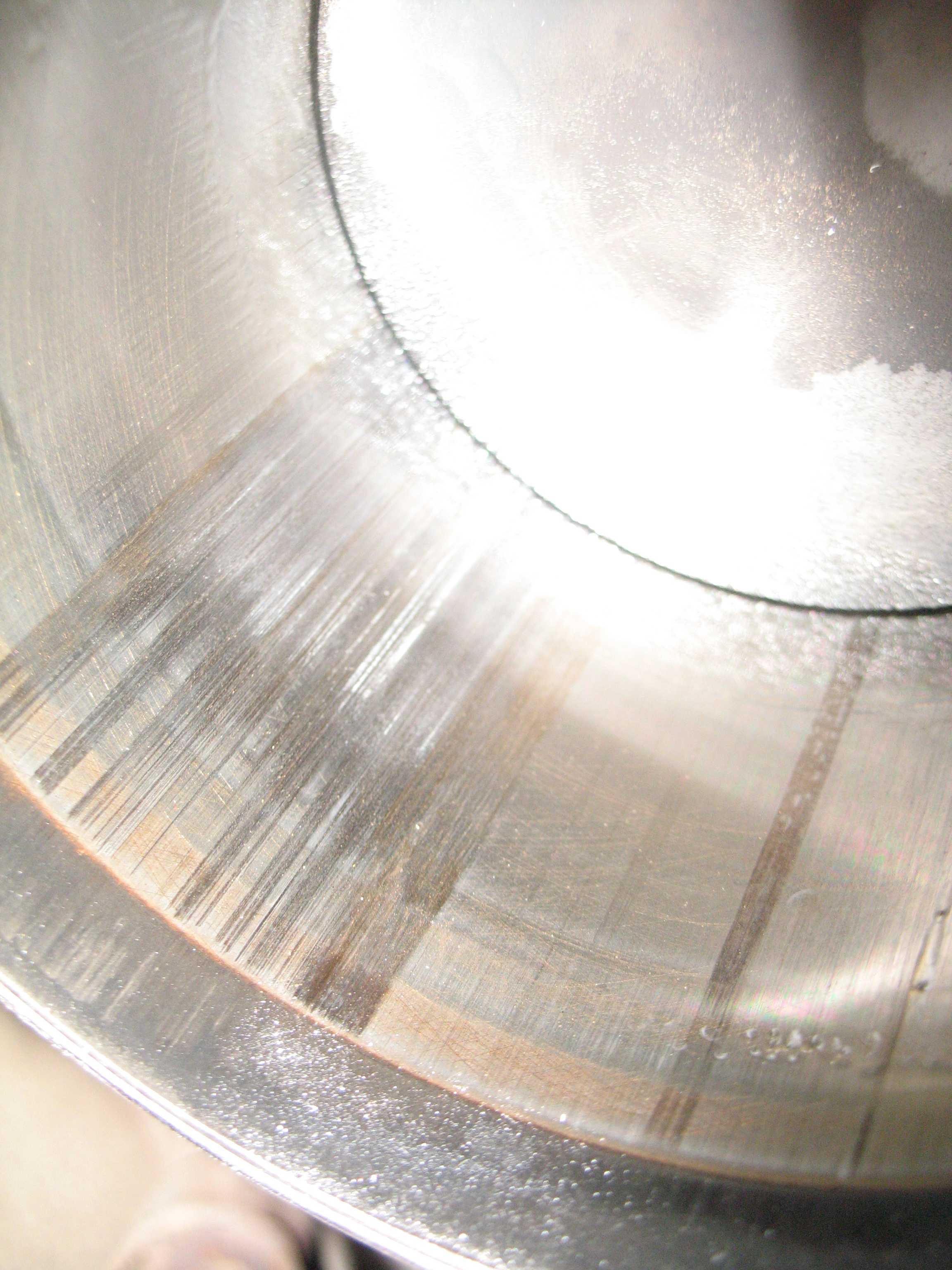

Договорился с Валерой (мастер по Запорожцам), что привезу ему головку блока для нарезания новой резьбы выпускного коллектора. Поехал в гараж, снял ГБЦ, привез домой (люблю таскать запчасти в общественном транспорте Laughing ), а на следующий день отвез в ремонт. Перед тем как делать что либо, мастер проверил клапана и их направляйки, результат меня не обрадовал. Направляющие разбиты весьма сильно, по этому необходимо искать новые ГБЦ. О том, что у меня есть второй двигатель, вспомнил уже дома и это вернуло мне настроение.
В субботу, хотел взять друга и направится в гараж для разбирания и собирания двигателей, но он заболел и пришлось все делать самому. Разобрал запасной двигатель, он очень грязный, в нем жило очень много пауков, но сами цилиндры и поршня в очень не плохом состоянии. Головки блока хороши, направляющие целые. Отмыл их от отложений, которые оставляло масло, почистил ребра охлаждения, выбрал из уплотнителей маслосливной трубки самые живые и поставил на место. Пока кожухи на двигателе были сняты, добрался до проводки от датчиков аварийного давления и температуры масла, и мне стало ясно, почему они так "интересно" работали (лампочка давления загоралась очень медленно по мере прогрева двигателя, а стрелочка температуры уходила в 120+ при включении зажигания). Провода взял новые, аккуратно подключил, перемотал изолентой и спрятал подальше от температурыSmile
Есть парочка вопросов. Где брать резинки для уплотнения трубок толкателей (под пружинами) и где взять уплотнитель маслосливной трубки?
На фото есть первый цилиндр, на стенках которого полосы. Они не ощущаются пальцем. Находятся на нижней стороне, которая хуже всего обдувается. Сильно ли это критично?

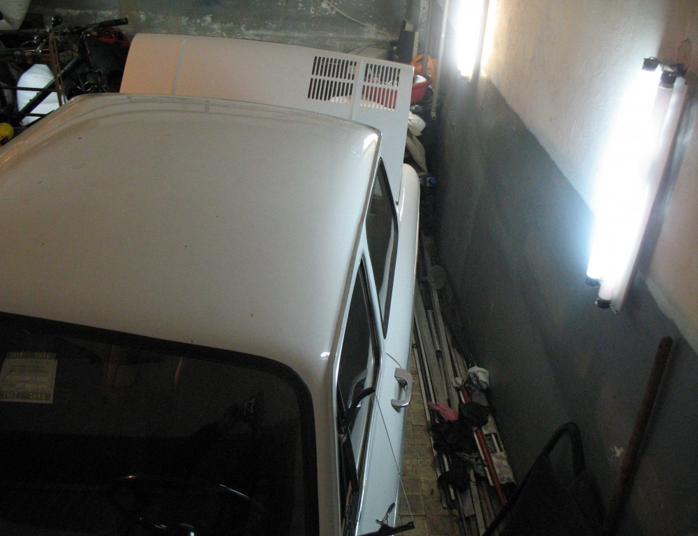

Я не послушал советов с форума, по поводу подвешивания выхлопа. Прицепил (временно) на ремень генератора от Волги + 2 хомута, висит на этой конструкции хорошо, но все же не совсем ездовой вариант Laughing Как начнется сезон, сгоняю к родителям в село, возьму сварочник и сделаю что-то понадежнее.
Про то как я эту конструкцию собирал, отдельная история. Одинарка - очень крутая штука, но ее установка геморой еще тот. Этот раз (в отличии от предыдущих 2 на прошлом Запорожце) я решил что сам справлюсь и поехал в гараж один. Вначале пытался одной рукой снизу держать глушитель, другой накручивать гайки, но ничего не получалось. Но потом я придумал эту гениальную конструкцию с ремнем. Запихнул патрубки к мотору, подложил под глушитель доски, одной рукой направлял фланцы к шпилькам, а другой рукой подтягивал хомуты на ремне Cool Висит он весьма высоко, мне нравится) Хотел послушать, но для надежности сажал все на герметик, надеюсь звук будет поприятнее того что был..)
В остальном, двигатель я собрал, покрутил "кривым", прокачал масло чтоб в коромысла попало, отрегулировал клапана. В следующий раз разверну машину и займусь печкой, рулевой и передней подвеской.
Редко попадаю в гараж, ибо девушка не поддерживает моего увлечения Crying or Very sad Но надеюсь это исправить, когда уберу косяки по машине.
Ну и фото Wink
