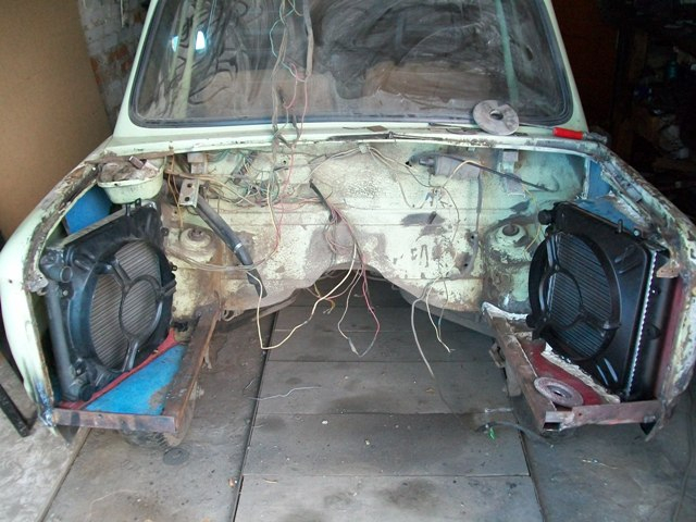

Это мой автомобиль. Схема рабочая (почти)

О вот это уже что! С чего Кожух(дифузор) вентилятора? Радиатор Таврия? Какая схема подключение?

Радиаторы ока, кожухи 08. Была параллельно, но переделаю на последовательно

Фотки не мои но будет также, и для багажника места хватит. Сброс воздуха под машину, трубопровод по порогам, система с нижней запиткой и сбросом воздушных пробок с самой верхней точки, причем постоянным сбросом ибо они образуются постоянно, система будет не под давлением (избыточного давления в системе не будет) - только циркуляция.
P.S. радиаторы от таврии, можно и от оки, но это у нас экзотика.

скорее всего будет два, как у Ворона
только таврия или 08, пока не решил.
в планах доработки кузовщины задници.
жабру со стороны водителя перевернуть тоже на забор воздуха, возможно немного другой угол самих пластинок на обеих жабрах.
от кузова к радикам направленные кожухи, с уплотнением кругом.
вентилаторы ставить перед радиатором, со стороны жабры короче, чтоб наганял воздух.
а для выброса сделать почти как делал Антонио - использовать решетку хлебници в крышке капота. только с права, симметрично вварить еще одну такую же решетку, и отвод воздуха так же кожухами, с уплотнением в местах прилегания.
