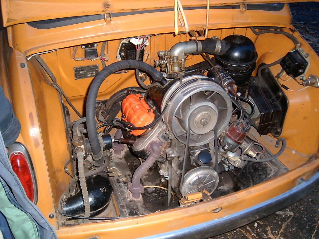

ну не знаю стоило ли морду резать, вот посмотрел твои фотки - отстучать и отшпаклевать такое легко за 1 вечер. Хотя кому что. у меня мятая была аж до бензобака удар, я варовнял и ничего. [img][/img]
