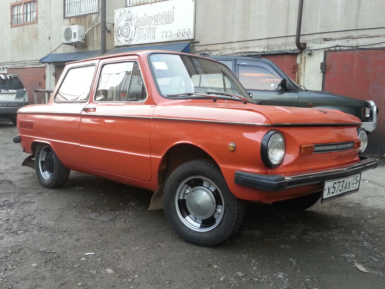

Привет зазоводам! Как любитель старины прикупил ласточку с целью привести в порядок и покрасоваться на фоне сборища японок.
Захотелось придать изящность, но при этом сохранить оригинальный внешний вид по максимуму. И тут началось...

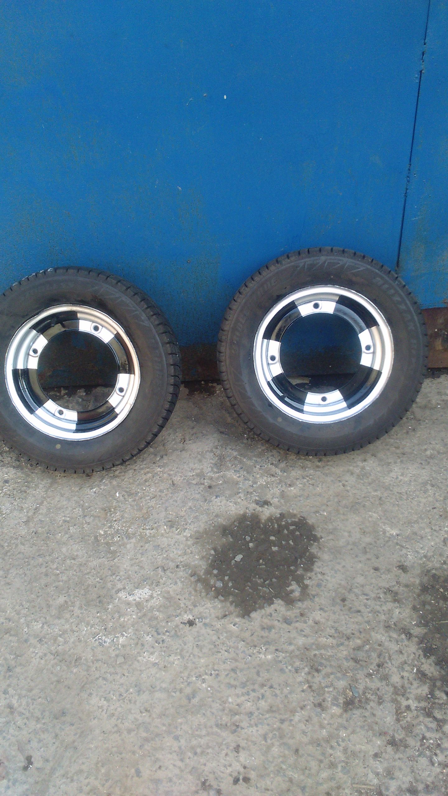

Так симпатичнее.

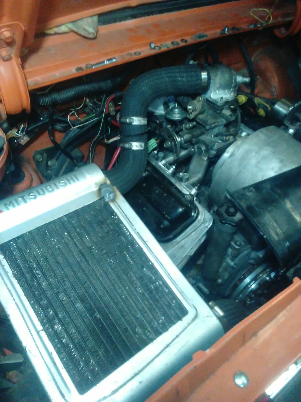

В процессе этих доработок посетила мысль: не солидно в кругу японок оплошать мощью и звуком мотора ... и тут "Остапа понесло"! Решено - растачиваем цилиндры, просаживаем головки, добавляем масляный радиатор от MMC Delica и ставим электронный впрыск с двигла 1S от Toyota Camry 85г
Всё подогнали, но вот беда - топлива многовато льет , надо бы добавить воздуха...
Выход - ставим турбину! Но т.к. место занято генератором, то пробуем небольшую, с двигателя 2C от Town Ace 96г и делаем ременный привод
И добавляем интеркуллер от MMC Pagero 99г
Получилось не плохо, но скорости вращения не хватило.. КПД оказалось ничтожным.
Значит ставим charger (нагнетатель)
Подобрали от Subaru Pleo и добавили расходомер с нулевым фильтром от Тойоты с мотора 1MZ.
В итоге получилось замечательно

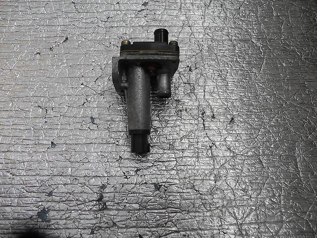

el_fuego для упрощения установки взят центральный впрыск с этого автомобиля
Не требует установки инжекторов на каждый цилиндр, но по объему двигателя не подходит (подача топлива больше, поэтому и пришлось добавлять воздуха нагнетателем) . Диаметр посадочного места трамблера одинаковый с ЗАом, только чуть длиннее, переделка в гаражных условиях: турбинка , дрель, сверла, метчики.
Для установки модуля заслонки с инжектором воспользовались услугами сварщика аргоном (крепление от тойоты приварено на место крепления карбюратора) только нужно выдержать высоту (чтоб капот закрывался). Блок управления расположен в салоне, с правого бока топливного бака, диагностический разъём под задним сиденьем, коса выходит по штатному месту, тросик газа родной. Поставлен наружный топливный насос в моторном отсеке, штатный насос удален (на его месте крепится генератор).
Считывание в этой системе происходит по вакуму датчиком MAP, для ЗАЗа не подходит потому что разрежение на ХХ меньше, поэтому переделано на датчик расхода воздуха. Регулятор прогревных оборотов взят такой:
Ставился на тойоты и ниссаны 80-начала90х годов.

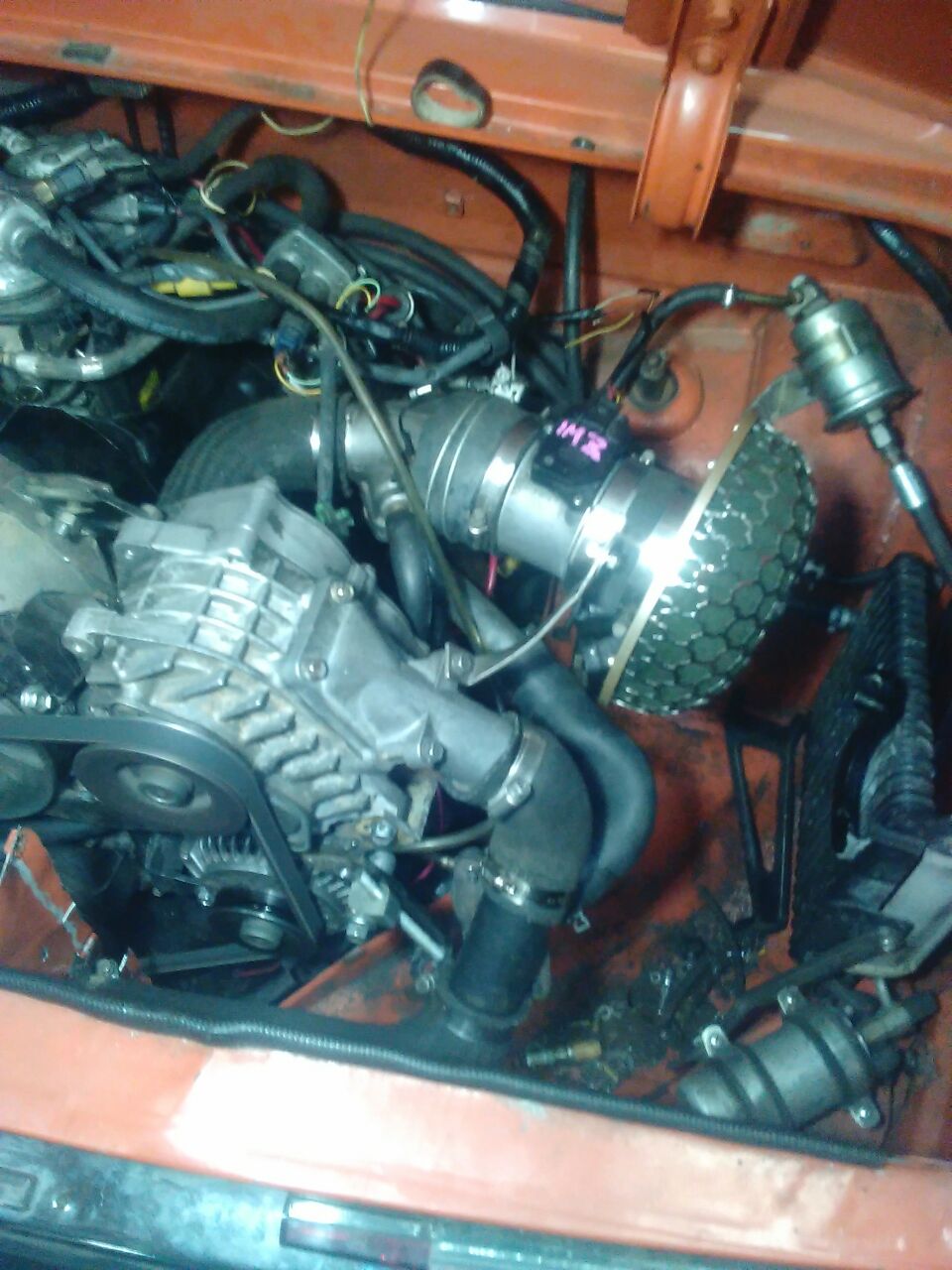

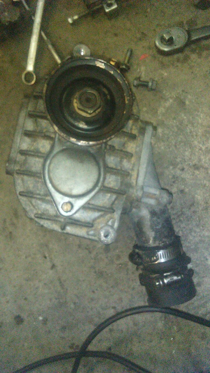

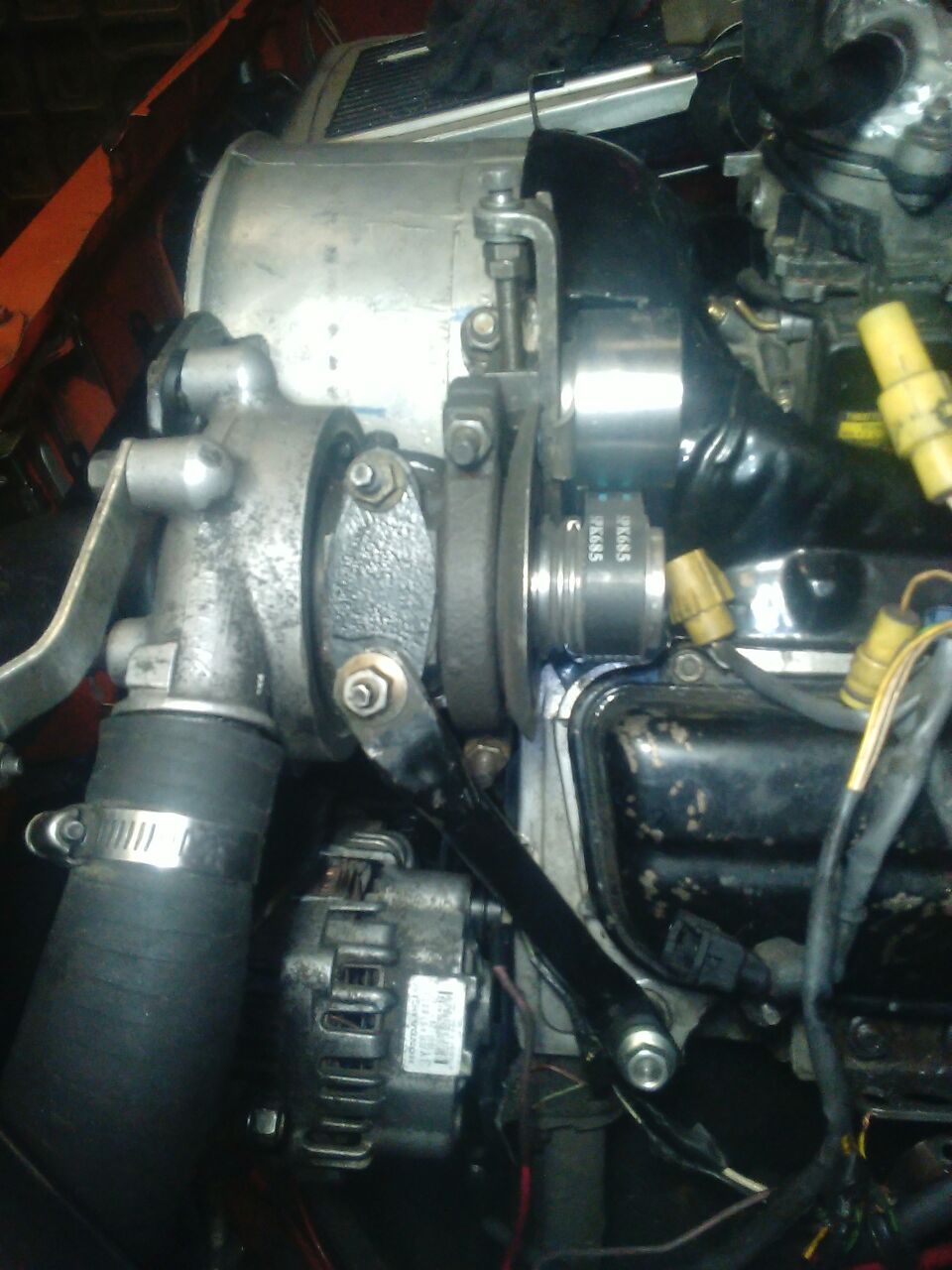

С установкой нагнетателя всё также : чутка сварки, уголки, дрель, турбинка, сложность только с изготовлением входящего патрубка - снова аргон понадобился. Так же поставлен интеркуллер с вентилятором (воздух сильно греется), поставил увеличенный масляный радиатор, на днях прилажу к нему электорвентилятор с управлением по датчику температуры.
А после только тесты и подгонка соотношения воздух-топливо путем изменения диаметра вокруг датчика расхода и подбором дополнительных резисторов.
А вообще машина выехала на дорогу только пару дней назад и сейчас проводятся испытания и вносятся корректировки. Позже, как буду свободнее выложу более подробные сохранившиеся видео и фото.
Сегодня в перевал в пол газа, не напрягаясь обошёл Тойоту Марк 2 (V2000см) на скорости 110 км - запас мощности хороший, но оборотов многовато - пятую просит. Так что следующий этап изменение передаточного числа в коробке.

2. Какое давление развивает чаржер?

Hell-Racer Специально не тестировал, но вчера на 3000 об показывало 0,5
