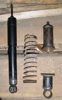

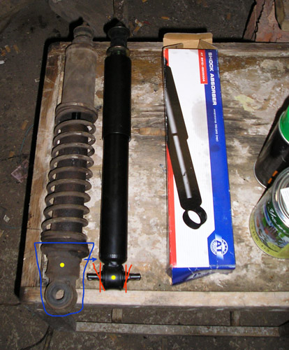

Сегодня тоже ломал себе голову на даную тему... И по высоте и толщине лучше всего подошли Волговские передние, как и на мой Ниссан (зад)!
Значит что я предлагаю, тоесть завтра так и сделаю - Снимаем верхнюю чашку с волговской стойки, внизу срезаем "рожки". Делаем со старой стойки переходник. Берем трубу 40-ку, вырезаем по высоте недостающий кусок(который и будет переходником) сверху привариваем чашку (пружины), снизу родной саленблок. Вставляем волговский вмортизатор в переходник и стопорим поперечным болтом!
Можно и сделать универсальный переходник - используя родное крепление волговской стойки....
Но меня устроит предложеный вариант!

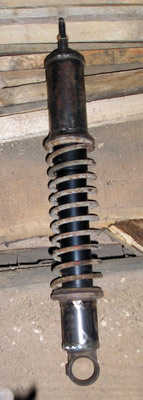

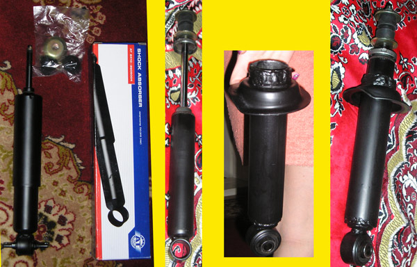

Вот пример переходника на моем Ниссане. Откатал уже год - конструкция провереная временем!
Значит на первой картинке - волговский амортизатор, на второй амортизатор со снятой чашкой, на третей сам переходник (под ниссан) - почти тоже что и нам нужно, только подлиннее и на четвертой картинке амортизатор вставлен в переходник - рабочий амортизатор!

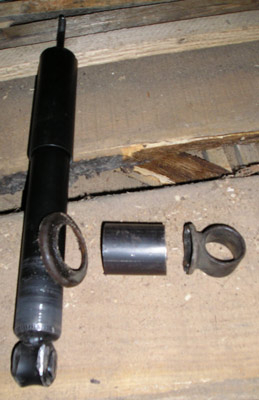

Итак! Как я и обещал - отчет о многоразовом переходнике ГАЗ -> ЗАЗ.
Значит слева Волговский амортизатор с обрезаными "ушками", левее стопорное кольцо-чашка для пружины (срезал со старого амортизатора), дальше кусок трубы и ухо с родного амортизатора.
Дальше видно готовый переходник
Амортизатор в сборе, осталось покрасить...
Приимущество такого амортизатора еще и в том что в него будет меньше набиваться грязи за счет "защитной" трубки защищающей шток...
Надеюсь комуто интересно и принесет пользу предложеный вариант!

Что-то я не пойму, как держится нижняя часть аммортизатора ГАЗ в остатке родного?
Димитрий
Зареєстрований: 23.12.2006
Повідомлення: 428
Звідки: Краснодар
ПовідомленняДодано: 26 Вересень 2008 11:15    Заголовок повідомлення: Відповісти з цитатою
Помойму с ушком ставиться, в переходник. Или я не прав?
Yaroslav
Зареєстрований: 19.11.2007
Повідомлення: 148
Звідки: Ukraine
Моє авто: ЗАЗ 965
ПовідомленняДодано: 26 Вересень 2008 12:26    Заголовок повідомлення: Відповісти з цитатою
Boss156 писав(ла):
Во первых не в остатке родного а в переделаном!
Крепится сквозным болтом!
TO RJ
Да - с ушком, только обрезаным по бокам!
