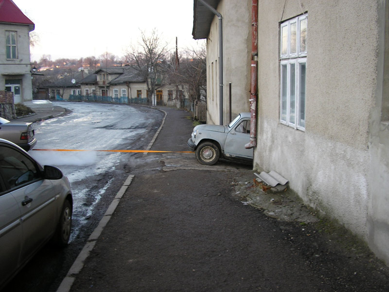

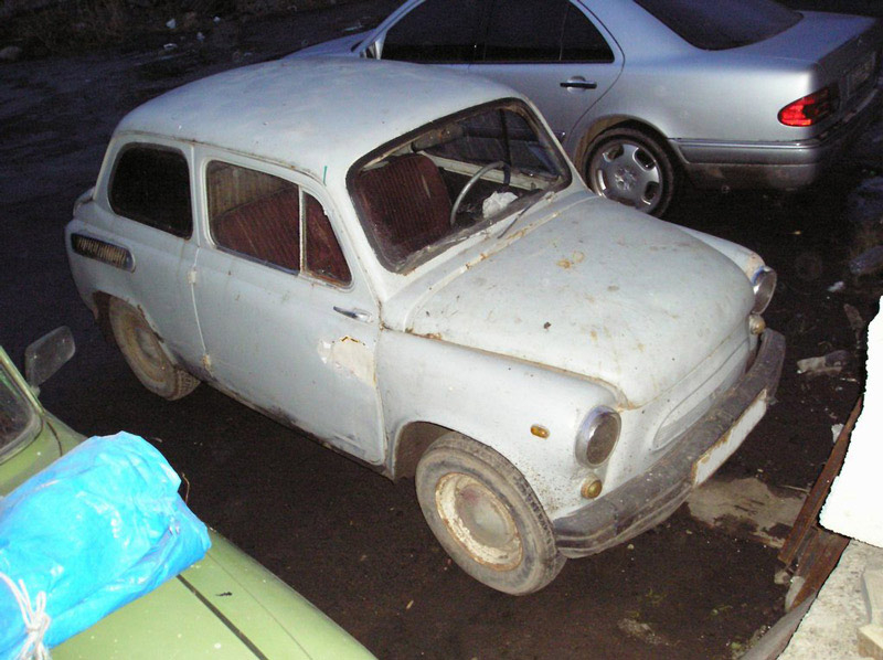

И вот, както в прошлом году, в декабре я нахожу обьявление - решено ехать, смотреть, забирать!
Приехали (100км), посмотрели, с виду вродебы ничего, тормоза впорядке, проводки нет...
Решено тянуть на буксире. Решено забрать и вот за 150 у.е. я обладатель жужика Laughing
Вытягиваем со двора
Решено было тянуть его проселочными дорогами (100 км). 5 часов вечера - темнеет, я еще не подозревал что меня ожидает в дороге...
Первые пол часа чувствовал себя героем, сидя за рулем жужика - все машут, сигналят, уступают дорогу. Дальше стали запотевать стекла и я пожалел что не взял перчатки так как перестал чувствовать пальцы. 6 раз рвался трос, в основном на подьемах, раз 5 открывалась водительская дверь (пасажирскую привязали проволкой). Настала ночь и я видел только стопы мерса, который тянул меня, так как трос рвался уже пару раз - растояние все укорачивалось и укорачивалось.
И вот мы дома

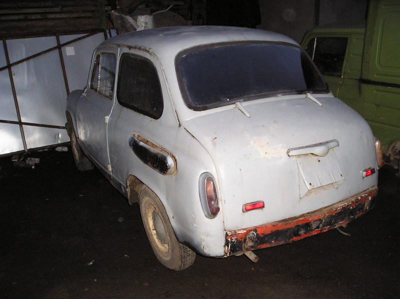

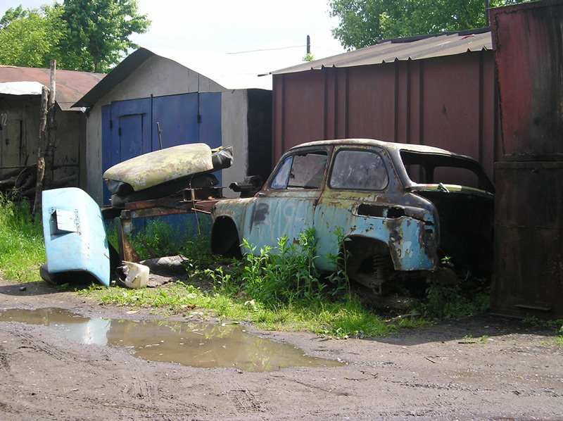

Прошло много времени пока я нашел донора!
Хозяин месяц ломался, но в июне я стал полноправным владельцем синего зазика!
РЕШЕНО ДЕЛАТЬ ОРИГИНАЛ...
Донор

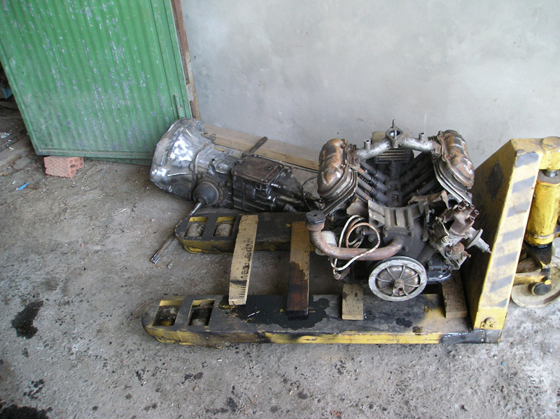

Мой жуж с улицы перебрался в ангар, сразуже с него был снят двигатель и коробка!
Двигатель и коробка после легкой чистки. Отвез на переборку(капиталку)

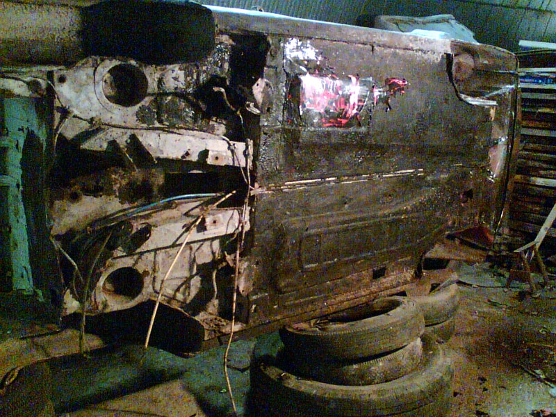

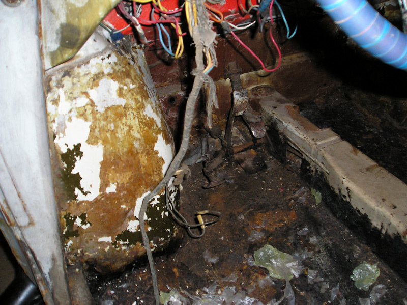

Не очень приятная картина

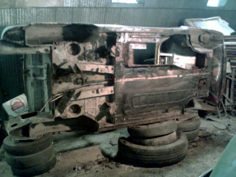

Все дно покрыто смолой... Долго работал со шпателем Sad Не приятная и нудная работа...
Перевернул на бок! Смолы еще больше чем внутри. Под пасажиром оказалось на заклепках присобачен лист нержавейки. Варварский способ предотвратить корозию...
Снял нержавейку, вырезал дно.

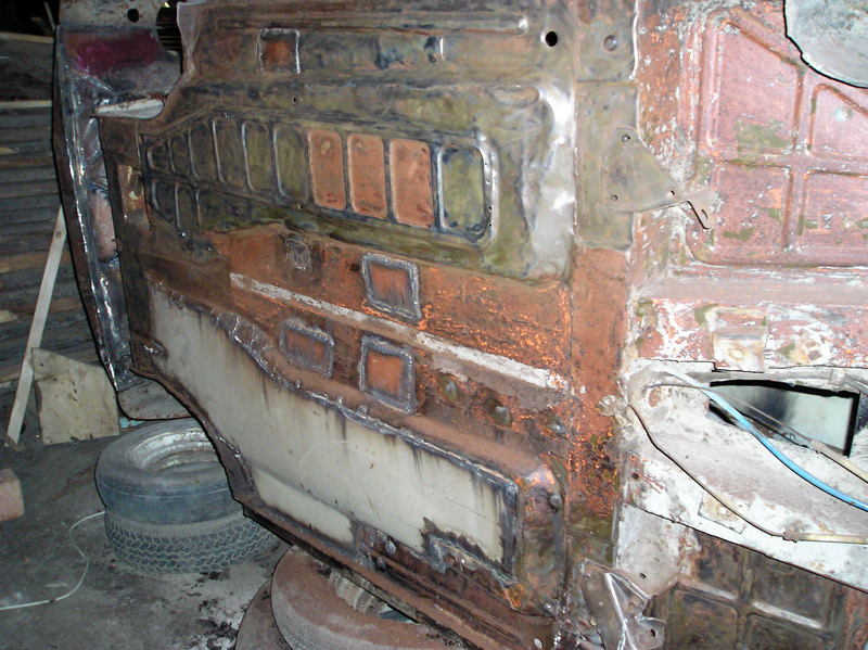

Заварили пасажирское дно полностью!

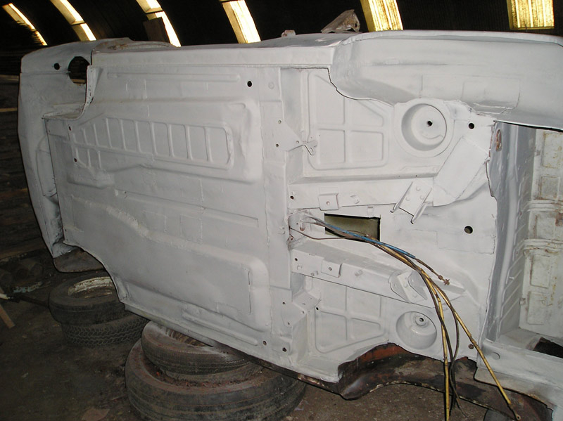

Зачистил дно до металала, завтра буду грунтовать...

Сегодня покрыл все дно грунтовкой для дна!
Грунтовку купил Черновицкую, так как многие мои знакомые имнно ее и советовали. Хороший вариант - цена качество, посмотрим через некоторое время - чего она стоит.

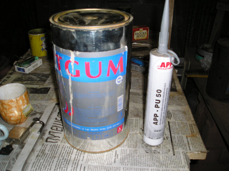

Также сегодня купил битумную мастику и герметик для сварочных швов.
По расходам если кому интересно - получилось:
Грунтовка - 30 грн.
Герметик для швов - 25 грн.
Битумная мастика - 45 грн.
Надеюсь завтра задую дно битумной мастикой...

Именно эта битумная мастика польского производства мне непонравилась - трудно ложится, сохнит долго (может сохнуть при температуре 25 градусов около недели).

Согласен - сохнет долго, (покрыли ним уже 2 Победы) но ее желательно сверху покрыть антигравием или за неимением такого - можно и краской - Высыхает моментально и лучше держится. Так я проделал на своем певом автомобиле ВАЗ 2101 и результат на лицо - там где оббилась камнятми битумная мастика - остался небольшой слой битгума, а не голый метал... через некоторое время высох и покрылся корочкой. Я лично буду поверх бытгума - покрывать антигравием фирмы BODY-950.

В пятницу наконецто закончил с днищем - промазал швы герметиком (как жвачка, тяжело размазывается, но дубет быстро) и залил битгумом, и антигравием.
Покрыл слоем Body 950
