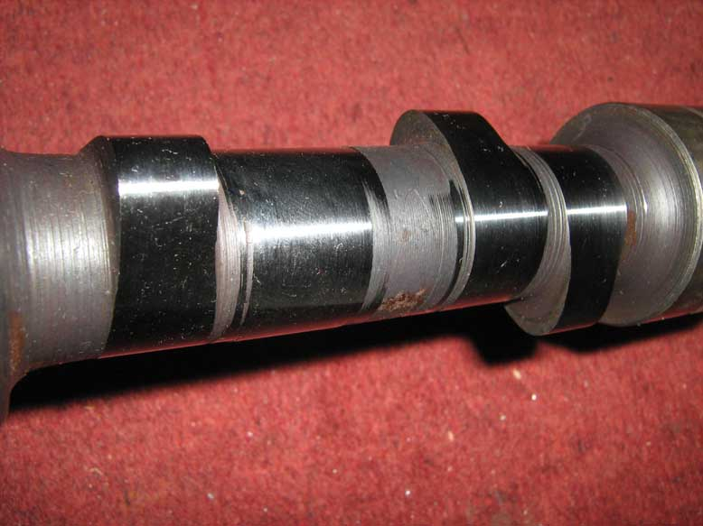

Симинел уже воплотил:

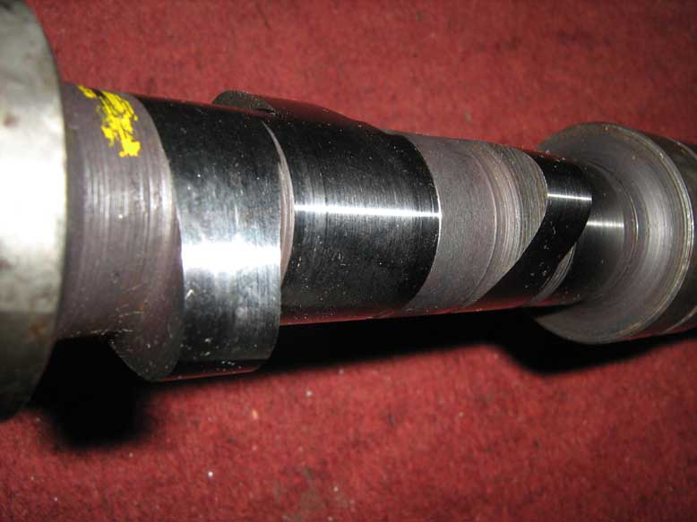

Кажется он сточил лишнее на круглой части кулачка,за счет этого увеличил высоту подьема. А надо бы еще и время открытия увеличить,да перекрытие фаз другое.

да..так и есть!точил тыловую часть кулачка...
мне бы расчёт...наборной реально изготовить....можно было бы попробовать!

Привет всем...ну чтож,я тот замый Zaporozhets,которого помидорами закидали Very Happy
Итак,поехали...распредвал,который с кулаками от Ваз 2108 умер...конструкция хреновая)))
Добавлю про коленвал,он у меня не стоял и не я его заказывал,тогда сказал со слов хозяина,но понял что бред этот УАЗовский коленвал(хозяин авто,бывший баггист)...так вот,он его вытачивал сам,сказал что подъём около 76мм...отвечать за инфу не могу,не моё...говорят слоны по накурке летают,я не пробовал,но говорят Laughing
А теперь продолжение про распредвалы,т.к. тот с кулаками от 8ки развалился,пришлось вытачивать новый...технологию производства не знаю,даже не спрашивайте,я плачу,они делают...скажу одно,вытачивался из болванки какой то мегокрутойстали...
По поводу эффектов...по словам наших спортсменов параметры примерно,повторяюсь примерно такие
1.Откpытие всаса до ВМТ=50 гp.
2.Закpытие всаса после HМТ=90 гp.
3.Откpытие выхлопа до HМТ=90 гp.
4.Закpытие выхлопа после ВМТ=50 гp.
Обороты холостые поднялись до ~1300-1400,если ниже-глохнет...
Расход гуляет в зависимости от езды,спокойно около 12...а вот в тапку дуть если около 15-16,если каждый раз тапка в пол,не замерял,не хотелось как то...
Динамика возросла,но только на верхах,низы какие то дохлые...крутиться мотор до ~5500,можно больше,динамика возростает,НО коленвал не выдержит таких нагрузок...
Делали ещё такой на 30ку,но он почему то не давал эфекта,увеличивали наполнение цилиндров,путём замены карба на 2108,захлёбывался...короче решили не мудрить,всё равно 30ка ужасный по конструкции мотор и выдавливать из него соки-карману ущерб.
Вот фоты распредвалов,щас они сняты,т.к. прошло время гонок,догонялись))
Такие вот пироги)))Будут вапрасы,задавайте,с удовольствием отвечу.
