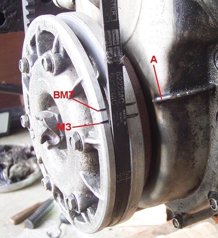

Зажигание слишком позднее. Очень. Получяется, что более 5 градусов ПОСЛЕ ВМТ. Вам нужно выставить его примерно 7-8 градусов ДО ВМТ. Т.е. немного недоходя до первой чёрточки на шкиве. Опять лампочка, кривой стартер но только тепер нужен ешё и ключик на 12 (вроде). Ставится шкив в положения, на который хочете выставит. Гайка на держателе трамблёра откручевается и флашком подкручевается до того момента, пока контролька не загорится. Гайка закручевается. Проворачевается двигун несколько раз для проверки (инога при затяжке немного уходет).

4elowek00705 писав(ла):
Капец, так из-за этого может голову морочить?
Вместе с дуркующим карбюратором запросто.
По инструкции опережение зажигания 5°, это для бензина А-76.
Этому соответствует совпадение меток А и МЗ.
Для 92-го зажигание необходимо ещё немного раньше выставить.

Теперь не запускается) я поставил чтоб вторая метка совпала с меткой на двигателе. Сегодня не было времени с ним мудохаться, надо видимо запускать и крутить трамблёр. Может и вправду дело в этом, карб уже перебран с ног до головы, та там особо и нечему ломаться...

Вторая метка - так ето какая, по картинке что Paul вставил?

Друга мітка це яка?
Треба виставляти запалення по мітці "МЗ".

weld_master , фото те що Пауль скинув, якраз МЗ.
