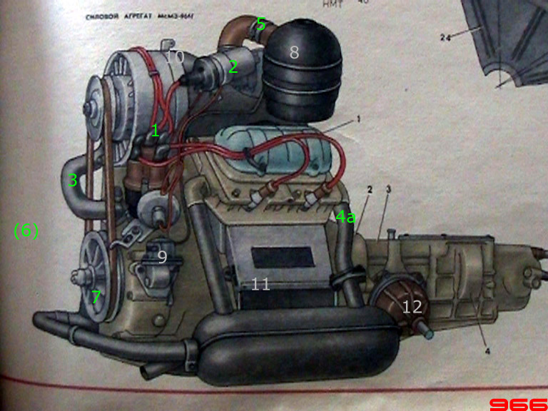

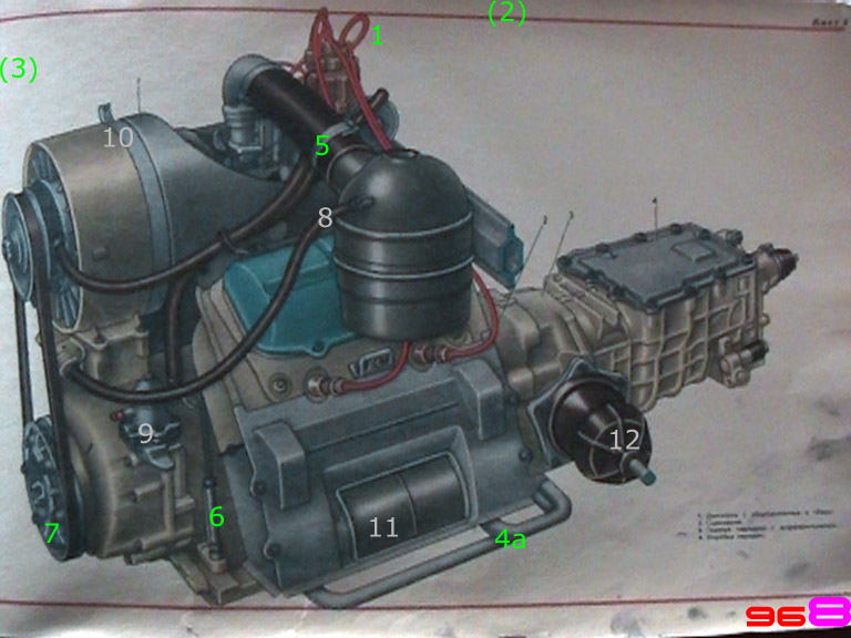

короче так, я провёл собственное расследование по мурзилке;)
1 - трамблёр у 966 справа (прерыватель-распределитель зажигания. Провода на левую пару цилиндров идут сверху по кожуху вентилятора), у 968 слева-сверху
2 - катушка зажигания (к ней центральный высоковольтный провод трамблёра. У мемз968 вынесена отдельно)
3 - маслозаливная горловина у 966 входит с центра между ремнём вентилятора, а у 968 торчит сбоку.
4 - патрубки выпускных труб (см. чуть выше сообщение Пауля)
5 - трубка воздушного фильтра у 966 короче и прямая. У 968 длиннее и ниже (фильтр ниже), с добавочным еле заметным изгибом посередине.
6 - масляный щуп у тридцатки слева, у сороковки справа.
7 - вид внешней, крутящей части центробежного маслоочистителя другой. У 966 древний дизайн крутилки "спицы велосипеда", а у 968 более модерновый и технологичный.
добавляйте, поправляйте)
