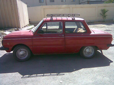

ташкентский Жужик 968М бай: (вован1)
вован1
Зареєстрований: 01.08.2018
Повідомлення: 116
Звідки: Ташкент
Моє авто: Мыльница
ПовідомленняДодано: 13 Грудень 2018 11:39    Заголовок повідомлення: ташкентский Жужик 968М бай: (вован1) Відповісти з цитатою
1984
ХХ -это не только мужской размер...
