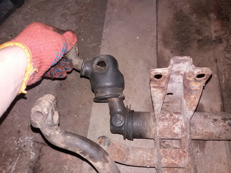

Сегодня разобрал ранее снятую балку из первого поста, рычаги легко раскачивались рукой, но сами листы торсионов оказались целы, розсыпались сварные швы по торцам.
Если кому интересно, сделаю фото.

Питання наступне: є передня балка типу 968. Верхні ричаги провертаються доволі жорстко, нижні можна провертати майже без зусиль десь в межах 5 см по крайній точці (так щоб балку не потрібно було притримувати), кінці нижнього торсіона купи тримаються. Як повинно бути по норм.?

Жодного люфту немає бути, це схоже торсіон посипався
Сьогодні з асистентом за пів години встановили важелі на торсіони, один відгинав руками верхній важіль, іншй плавно ударами через дерев'яну проставку заганяв на місце сам важіль (це при знятому буфері, звісно).
