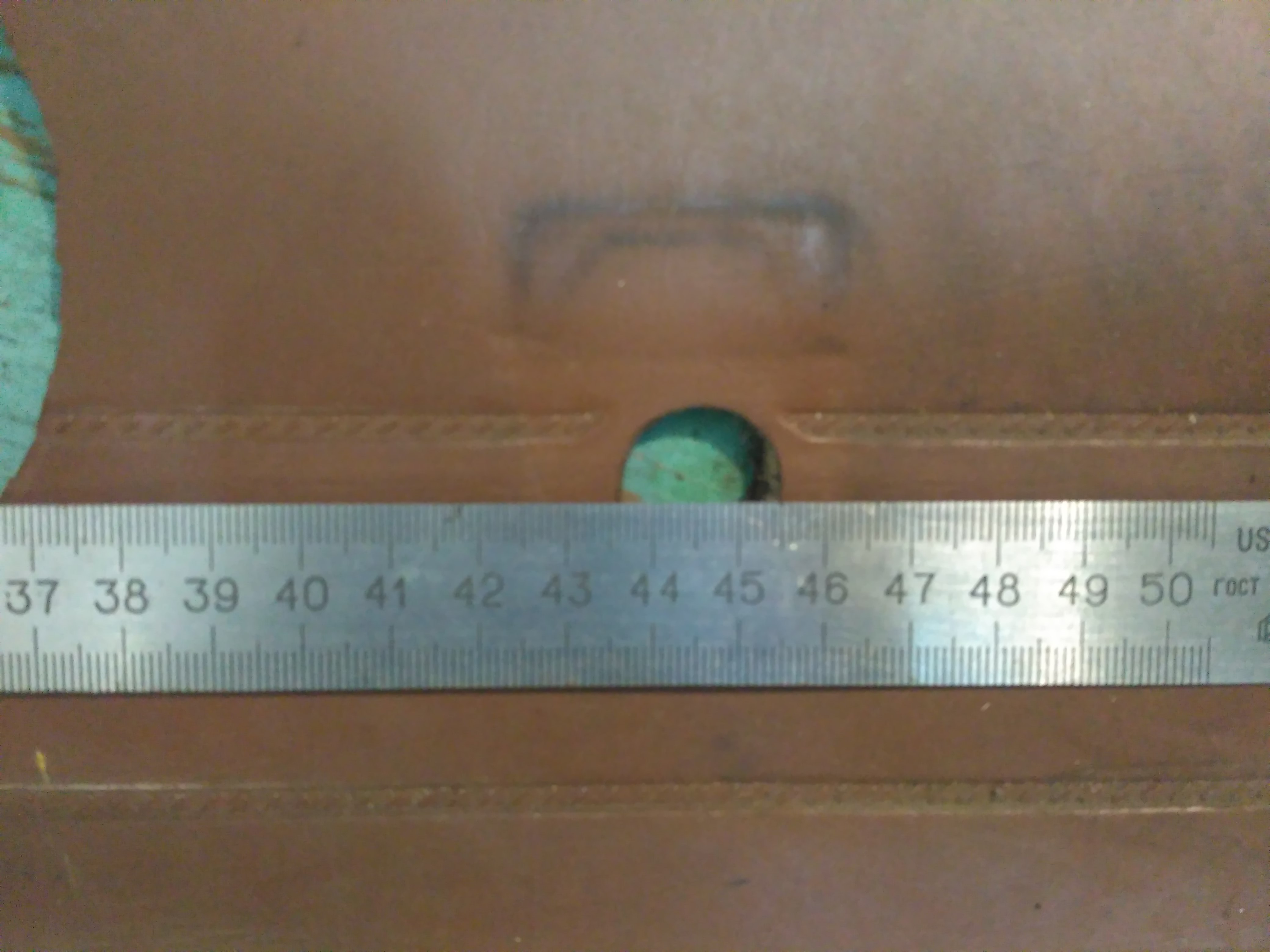

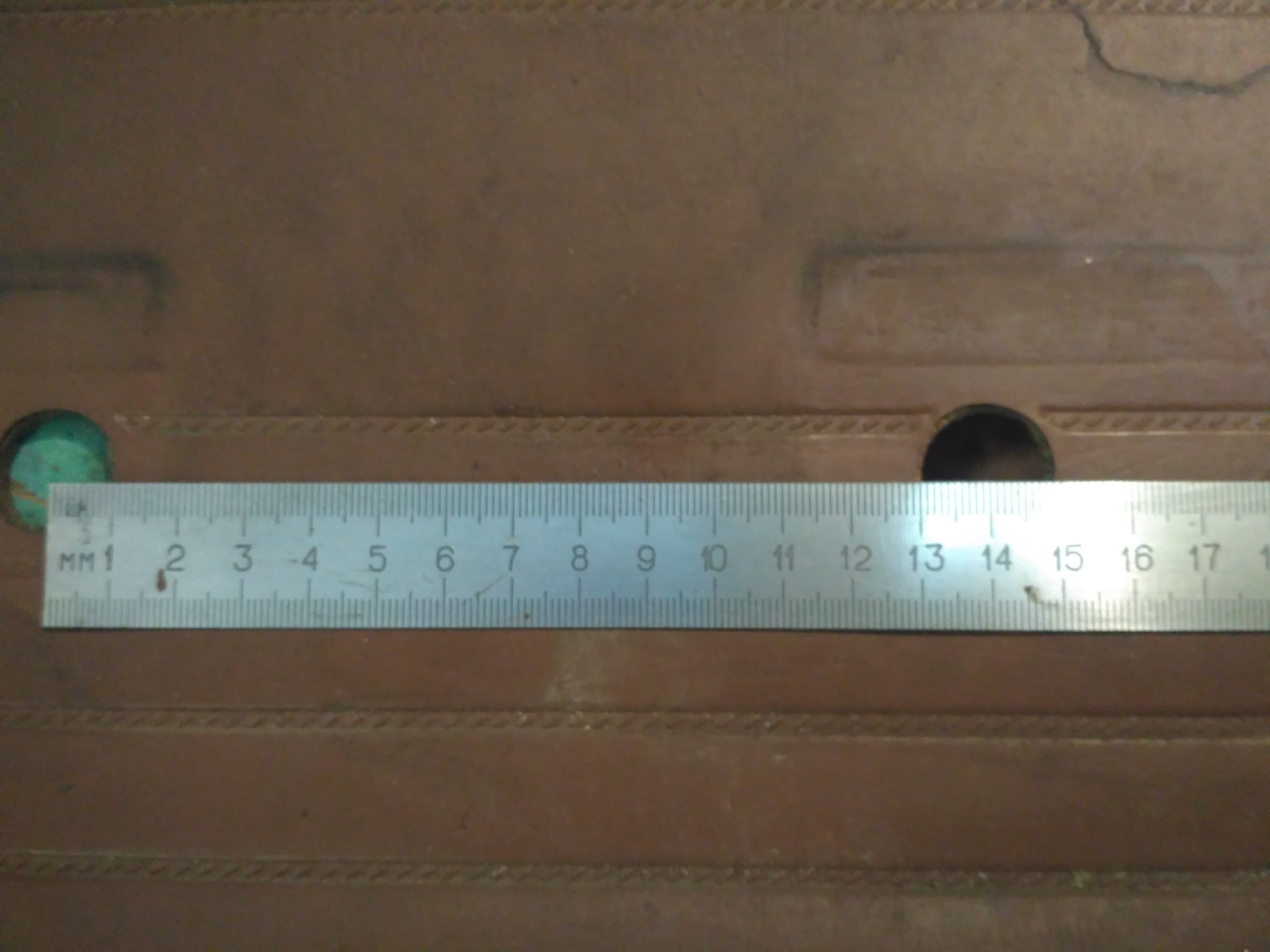

Roskо писав(ла):
Є інформація, салон підходить тільки від 966 або раннього 968, різниця в них у візерунку та формі кишень, це ми говоримо про шкірзам салони. Тканинний салон тільки в ранніх, знайти його цілим практично не реально і ціна його буде як затколекційний екземпляр. Від Мки не підходить. Порада і власна думка це не нищити то що є а продати його так, тобто не перешити існуюче а пошити нове, якщо не хочеться підходити фінансово до цього питання з погляду реставрації.

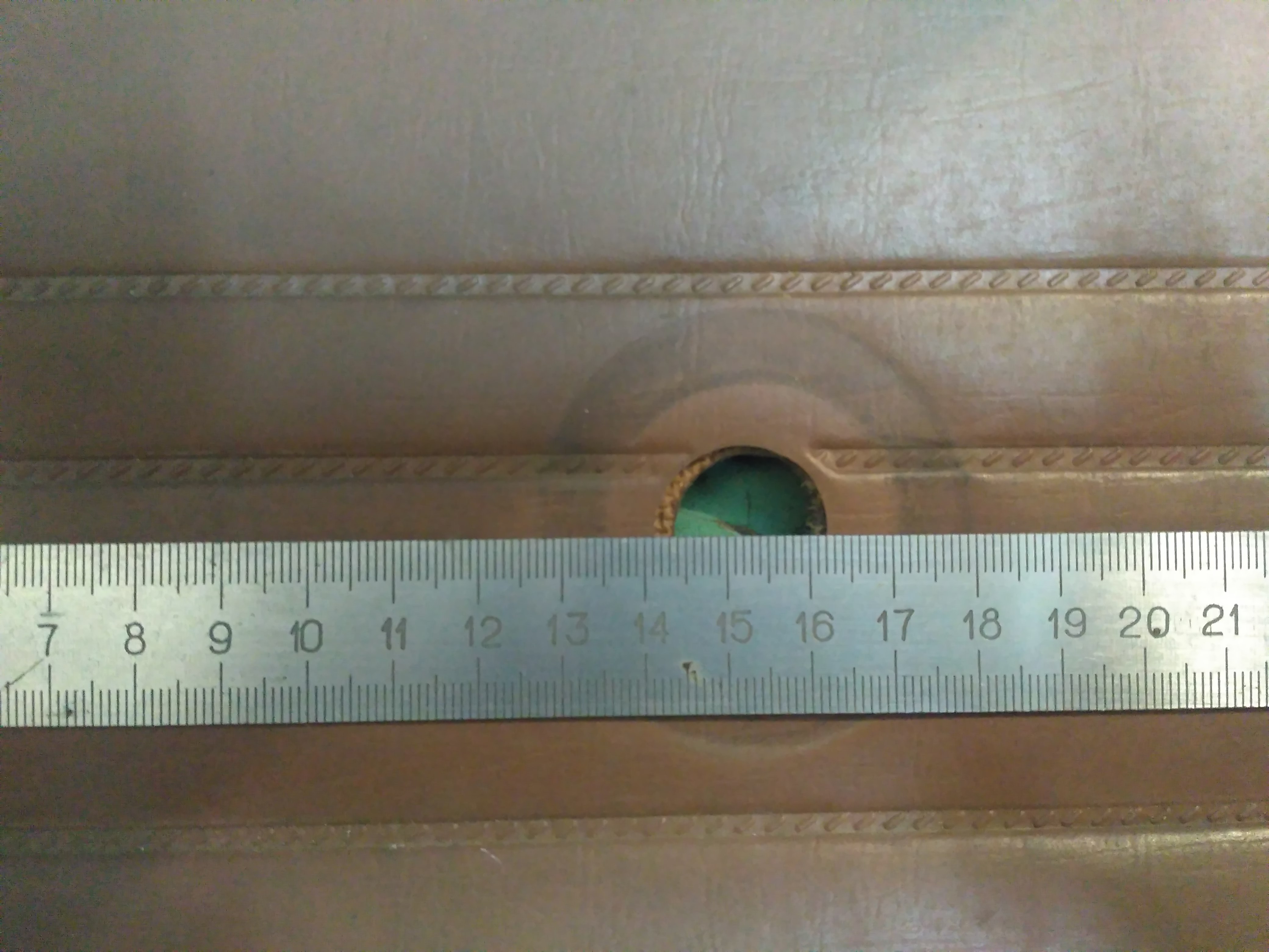

Померял карту от 966-го (пасажирская дверца).
Отверстие для ручки открывания дверки:
От левого края до центра отверстия 25 см.
От верхнего края до центра 5,5 см.
Отверстие для ручки стеклоподъемника:
От левого края до центра 15,3 см.
От верхнего края до центра 24 см.
Ручка двери:
От левого края до центра ближайшего отверстия 44,5 см.
Межцентровое 14 см.
От верхнего края до центра 21,7 см.

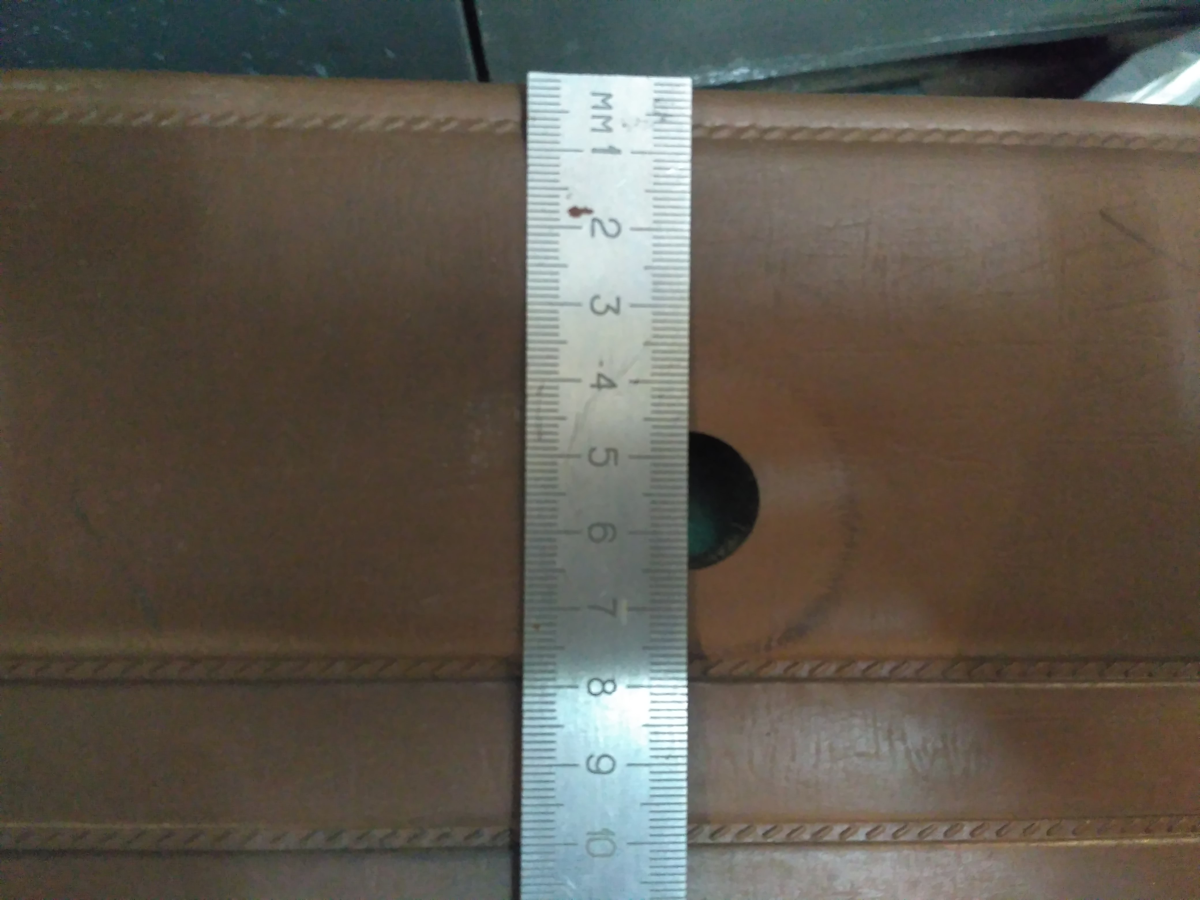

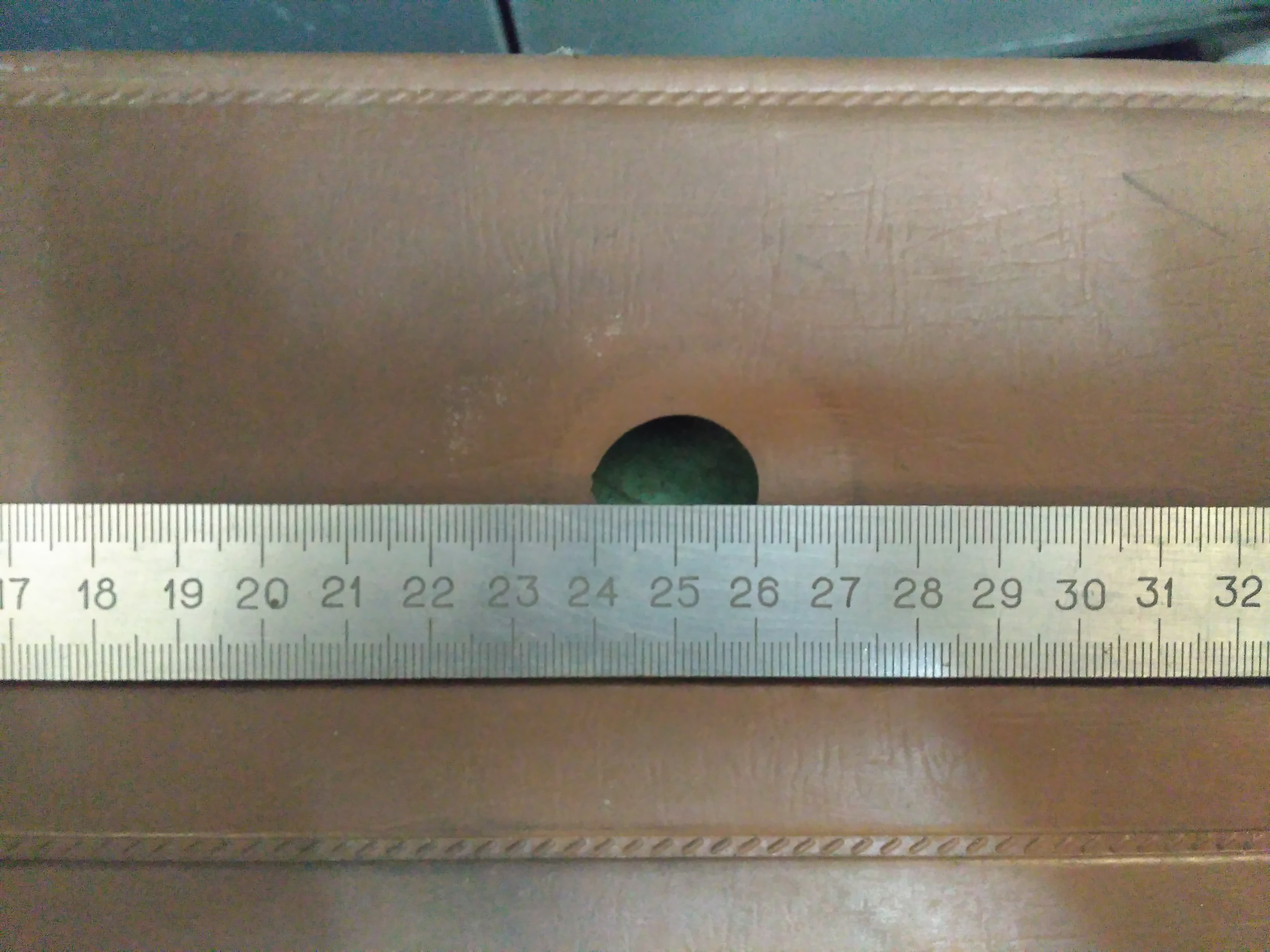

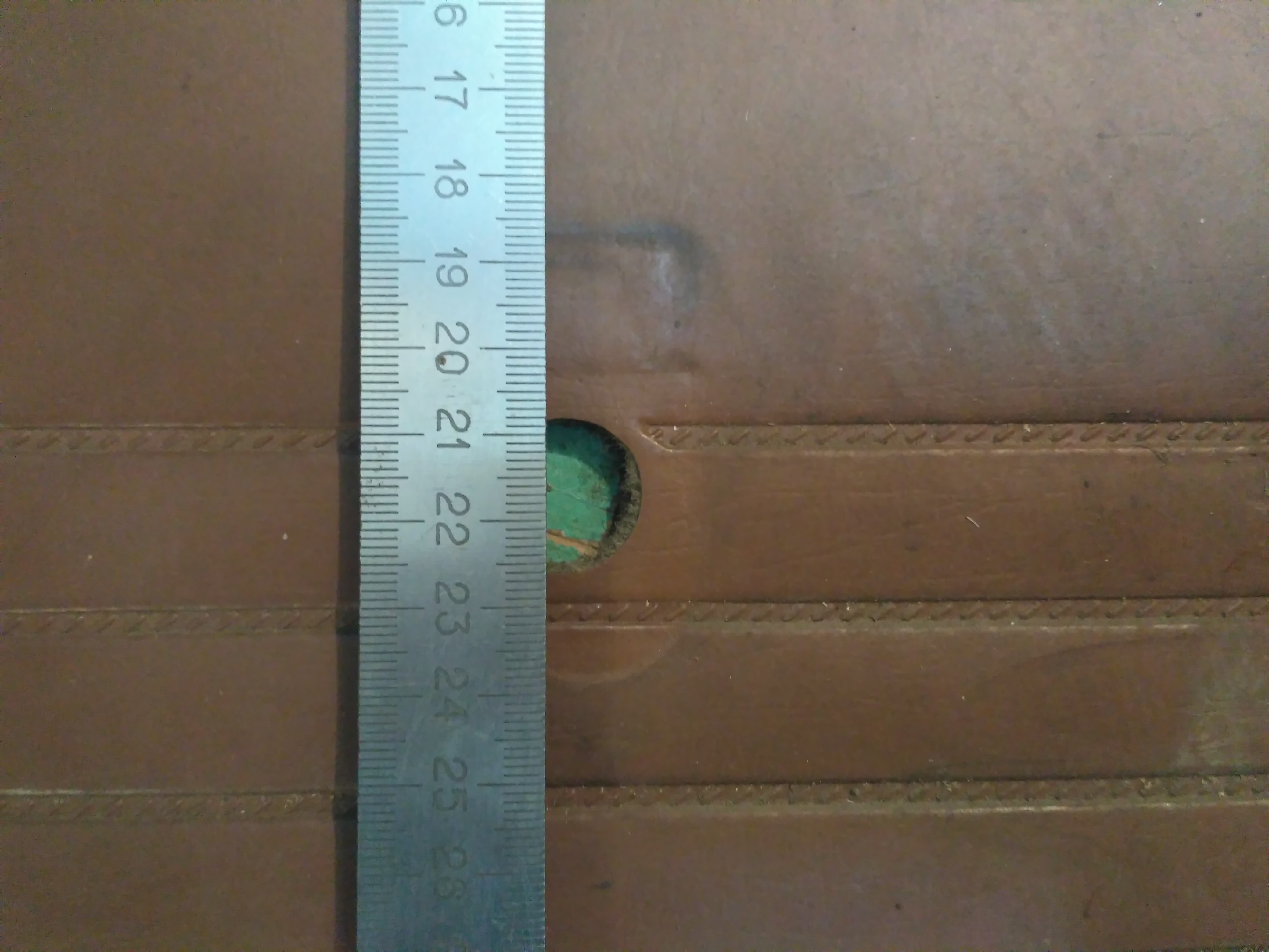

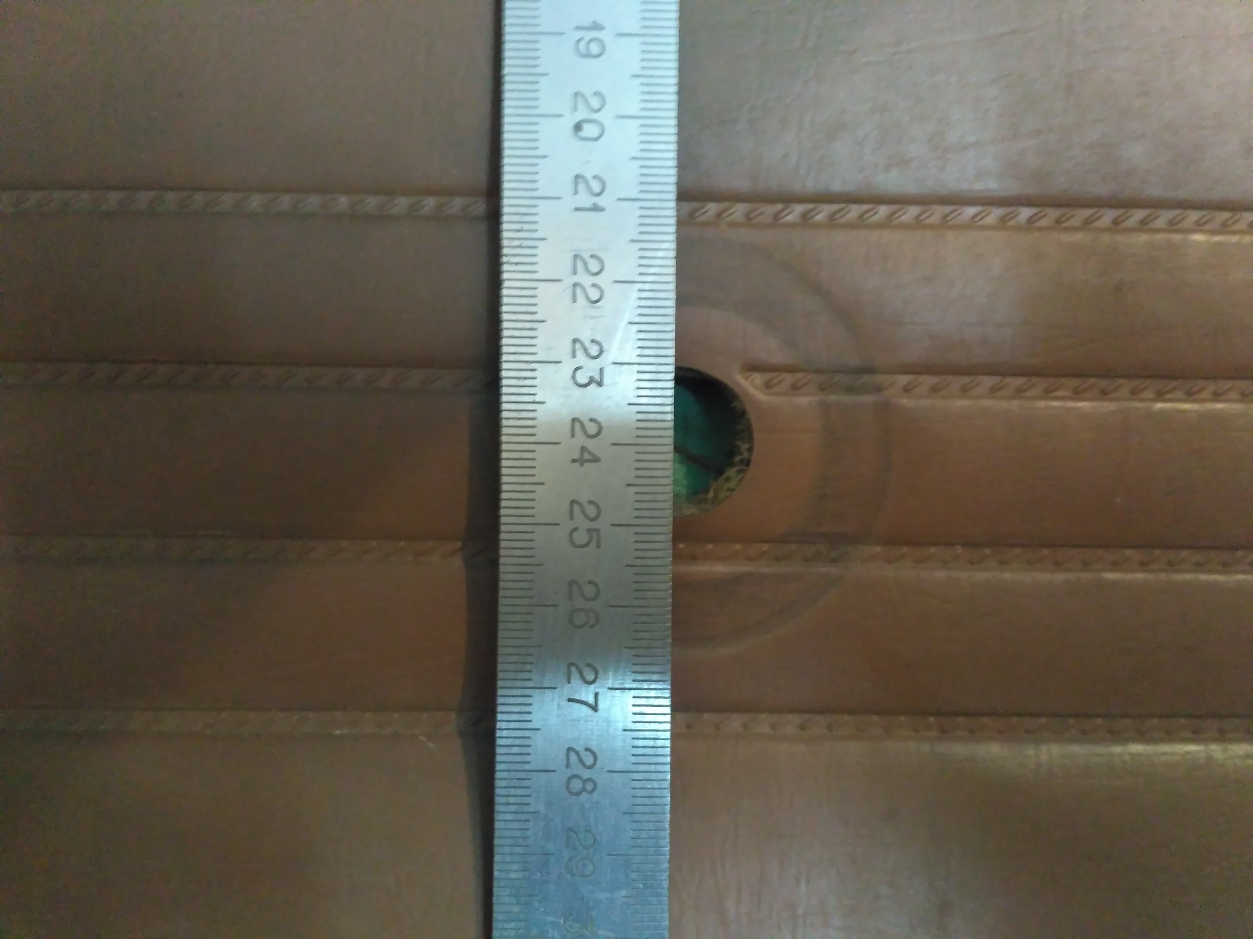

kamazbl4 писав(ла):
Roskо хотелось бы узнать параметры, которые не совпадают у 966 и 968м. Размеры, расположение отверстий...

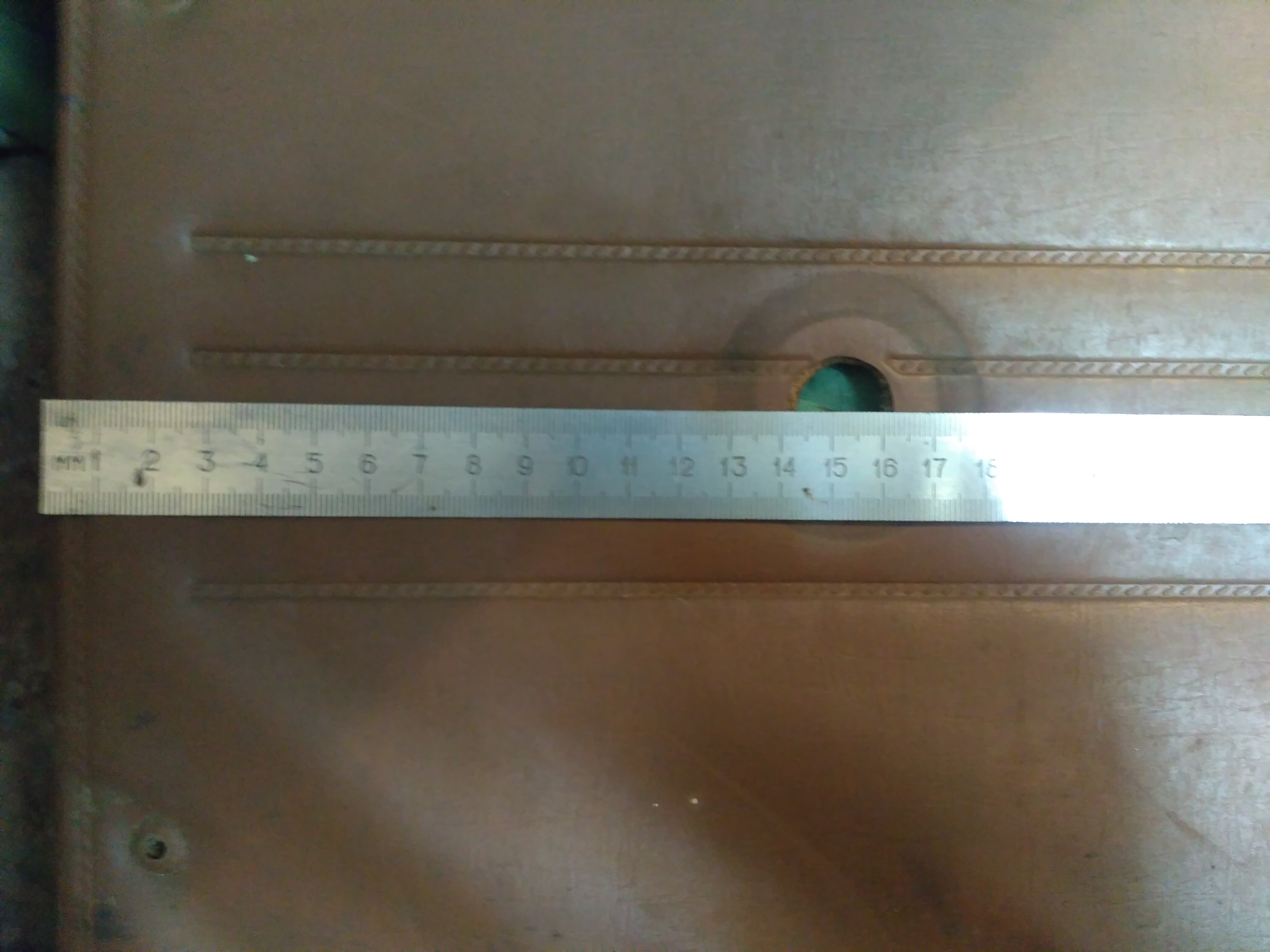

Померял карту 968-го (тоже, пассажирская дверка)
За фото прошу не пинать т.к. снимал в темном гараже прямо на машине.
Ручка открывания дверцы:
От левого края 26 см.
От верха 8,5 см.
Ручка стеклоподъемника:
О левого края 15,3 см.
От верхнего 24 см.
(Все совпадает с 966-м).
Ручка двери:
От левого края 44,5 см. (совпадает)
Межцентровое 14 см. (совпадает)
От верхнего края 24 см. (не совпадает).
Что-то фото больше не грузятся (((((
