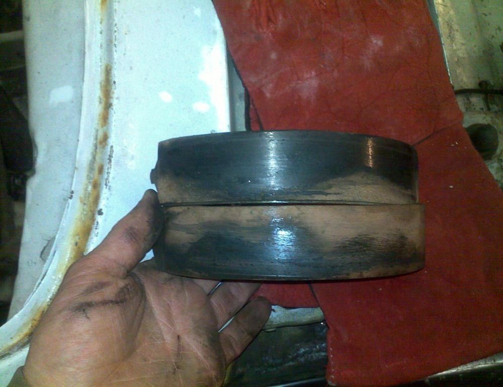

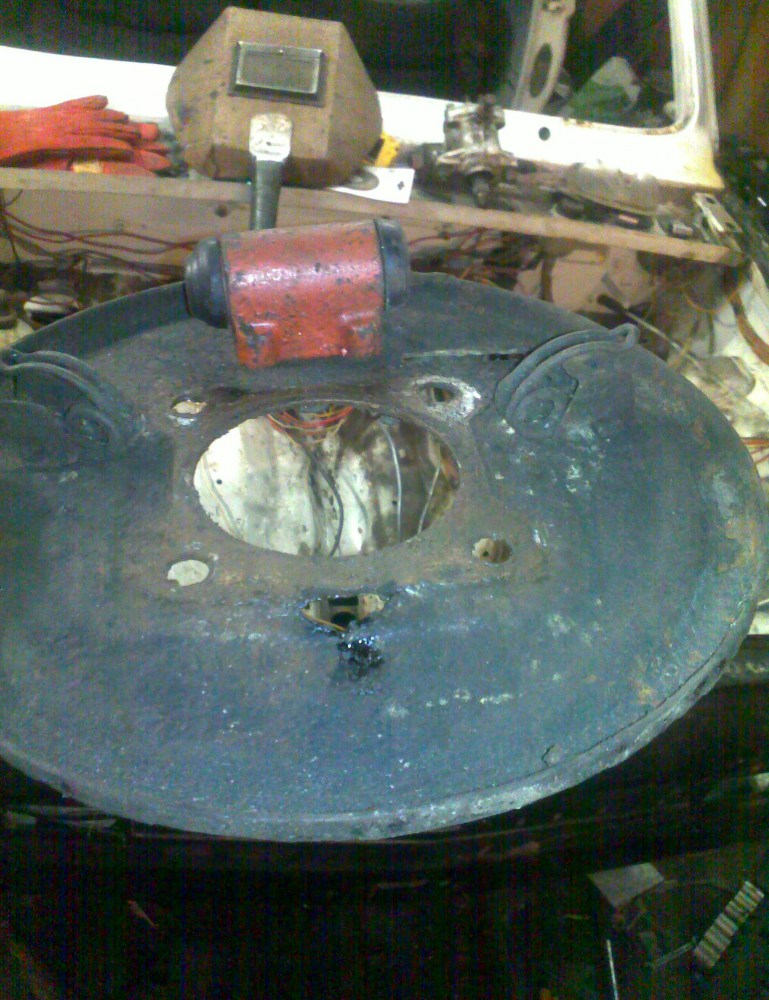

осенью 2015 у меня на спуске с горы лопнул передний тормозной шланг(внизу спуска светофор).чтоб не покупать опель-я спасался ручником.
вскрыл тут я задние барабаны.а я думаю,чего ручник так плохо стал держать....
и заодно нашёл не понятно откуда взявшуюся на щите дырку.дыра не цельная,метал вывернут на другую сторону,как от удара.
при том что метал не гнилой в том месте.заварил и в путь.
