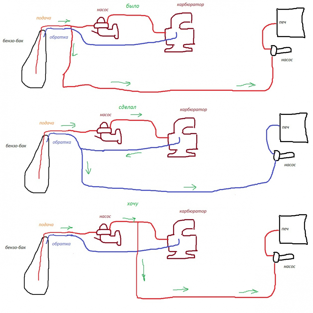

проблема в организации подачи топлива в печь. раньше топливо расходилось с тройника на насос двигателя и печки.
из-за негерметичного клапана в печке, от туда сосало воздух и двигатель дергался. И я переделал как на рисунке ниже, насос печки брал бензин с обратки. осенью этого хватало, печь без двигателя не включаю, в зиму бензина стало мало и она тухнет.
печку отремонтировал и соединил все шланги как было на первом рисунке. но теперь, то ли бензонасос двигателя перетягивает на себя бензин и насос печки не качает под нужным давлением, то ли хз. бензонасос двигателя девятошный пикар, может у него слишком большая производительность и он попросту запирает насос печки?
если я организую подачу в печь и карбюратор подачей из бензонасоса мотора? не будет ли у меня когда-то плескать из печки бензом. ведь насос на печке отключаемый, а тут будет постоянное давления бензина.??

я понимаю что в идеале, лучше поставить крышку в бак с двумя всасывающими трубками и одной обраткой, но есть ли такие в природе?

я дико извиняюсь, но, буквально днями, за аналогичные симптомы терли в соседней теме по печке - и у мня и у коллеги вся собака крылась в доп.фильтре перед тройником... чет оно больно похоже...
б/н качает-то в поплавковую камеру - фигли разницы, что там - чистый бенз или его воздухом слегка подразбавило, объем поплавковой - 70гр - там все отсепарируется, а в жиклера пойдет чистый бензин.
Останній раз редагувалося: Blind (18 Грудень 2016 17:04), всього редагувалося 1 раз
ПовідомленняДодано: 18 Грудень 2016 16:59    Заголовок повідомлення: Відповісти з цитатою
По второму рисунку - отключи обратку от бака, пусть идет только на "буржуйку", отключись от бензрнасоса на моторе и включи на его место ЭБН, а вместо ЭБН(у отопителя) поставь бензиновый клапан(от ГБО).
И переливать не будет, и качать будет по необходимости, а не от оборотов КВ.
P.S. бензонасос с блока можно вообще убрать, заткнув дырку заглушкой для жигулей(2101-2107), которые переводили на инжектор.
Если боишься, что не хватит производительности ЭБН, то у меня на Волге(это объём 2,5 л) бензонасос удален и на его месте заглушка, а бензин качает ЭБН отопителя ЗАЗ, хватает с лихвой и ничего не переливает(обратка пошла следом за бензонасосом, т.е., "лесом" Smile )

когда брал запарик посоветовали сделать автономное питание на печку,сделал.
с противоположн стороны от А.Б стоит бачок 3л,заводская трубка заглушена.
Мне почему то кажется рациональным решением ИМХО.
Плюс всегда есть пару литров НЗ на случай - кончился бенз))
ПовідомленняДодано: 18 Грудень 2016 19:31    Заголовок повідомлення: Відповісти з цитатою
И каждые 8-10 часов работы отопителя, лезть в багажник с канистрой, к тому же, в бачке отопителя может оказаться последний стакан, тогда когда на него вся надежда.
С завода сделано нормально, а заначку можно и в канистре(5л или 10л) возить.
P.S.Я после перевода печки на пропан, использовал эту магистраль под эконометр.

Когда то в 70-80 годах в журнале ;За рулем; в рубрике -советы бывалых рекомендовали схему подачи топлива на печку по третьему варианту.Сам не пробовал.Так что личного опыта нет.Но отзывы были положительные.Если найду-сброшу ссылку.

Вообщем, поподсоединял я всяко. печь не разжигается. полез к жиклеру, тот сухой. подсоединил прямо насос бутилку, всеравно не идет туда бенз. ну все думаю мембране гайки. разобрал. а там сколько грязищи, шо капец. почистил, все запустилось. ездил сегодня с баклажкой). фильтры стоят сразу с бака и перед печкой. за года накопилось. Вчера первый раз, за все время владения ЗАЗами, полез во внутрь насоса. Конструкция супер простая и надежная. Получил можно сказать инженерный оргазм ) Всех с Новым Годом!!!
