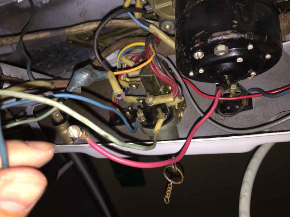

ПовідомленняДодано: 25 Березень 2016 00:03    Заголовок повідомлення: Відповісти з цитатою
Помогите пожалуйста подключить замок зажигания (ЗАЗ 965). Сейчас все контакты подключены вроде как и были кроме синего (слева), и происходит следующее:
в крайнем левом положении двиг крутит,
во втором тишина,
в третьем крутит и горит лампа.
куда подключать синий провод и куда остальные 3 провода должны идти?
