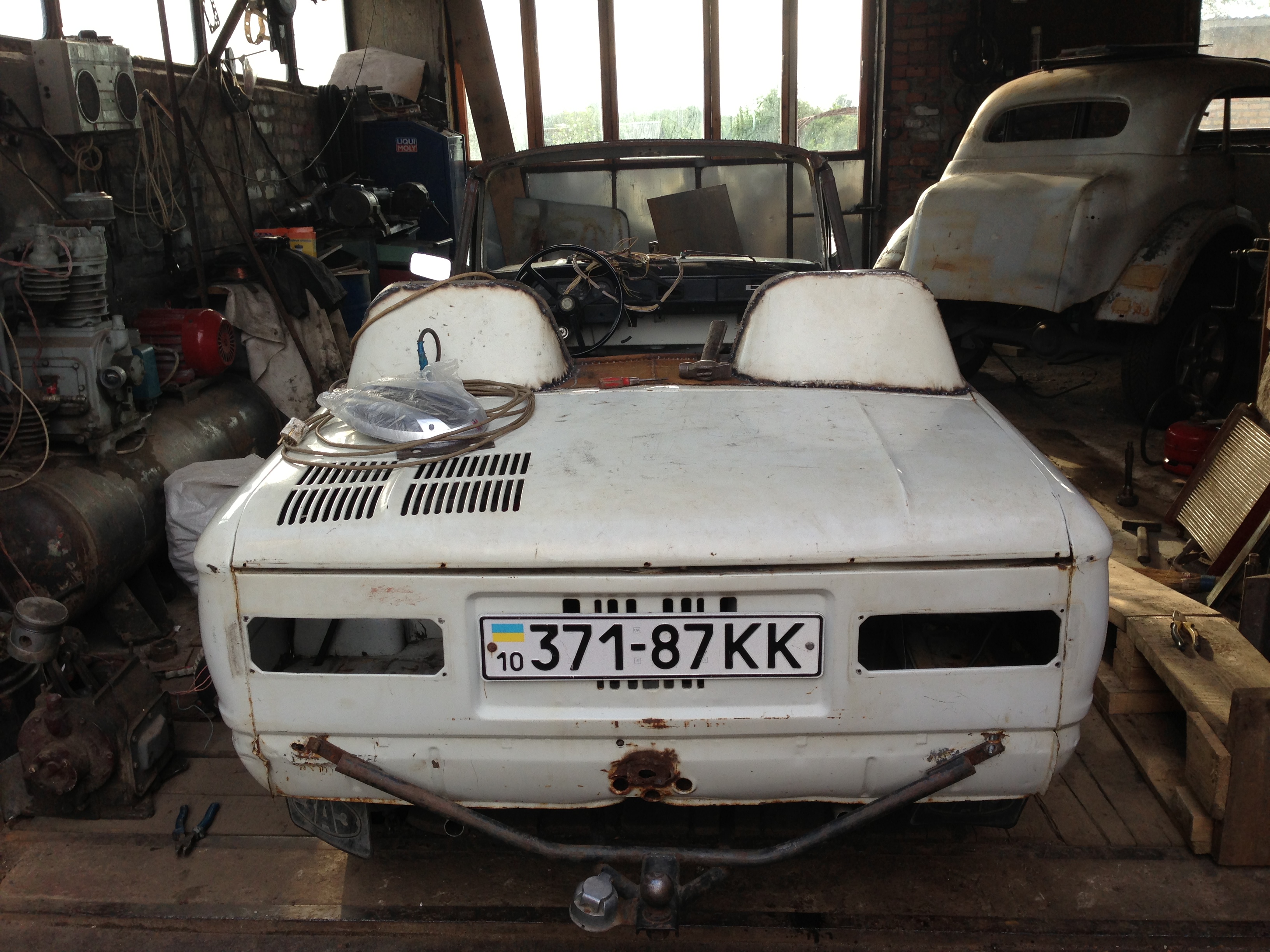

				 лобовое!
и зад под динамички!!

		DaYa
  Статус: Offline Зареєстрований: 10.08.2009 Повідомлення: 1520 Звідки: Днепропетровск Моє авто: ЗАЗ 968м,     Kadett E,       МЗМА 401
				 Додано: 04 Серпень 2015 17:16    Заголовок повідомлення:  |
				 О! МАСКВИЧЕК сзади, есть че по нем?
