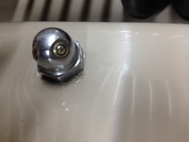

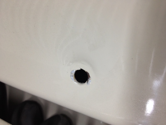

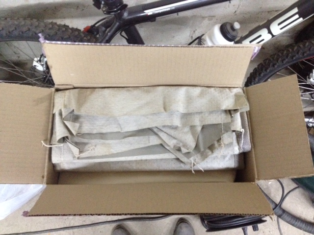

И так продолжаем.
Чего собственно я и боялся то вылезет небольшой косяк при сборке, а именно зацарапаю машину, что и случилось. Очень сильно расстроился, аж 3 дня не ходил в гараж, после сборки это все дело заделаем...

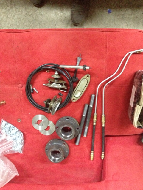

Постепенно получаю посылки с новыми запчастями.
Осталось дело за малым забрать двигатель и его завести., но не уверен что успею до 31 числа....

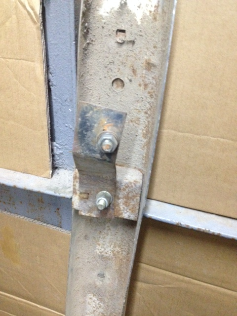

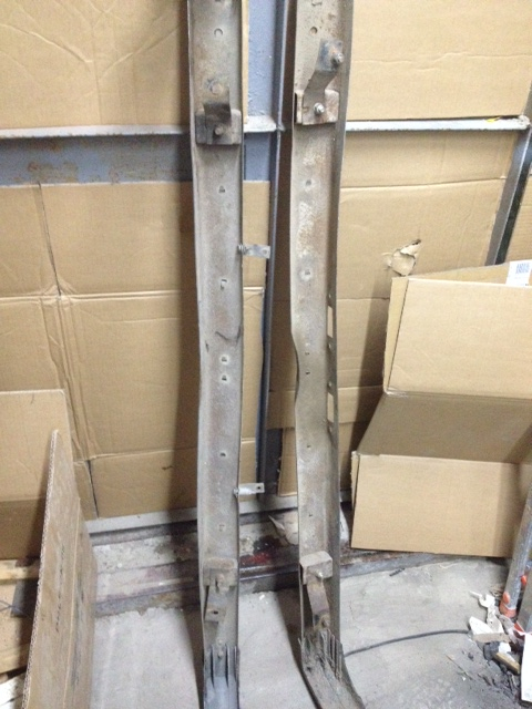

Начал приводить в чувства бампера, один бампер разобрал а второй не захотел просто так сдаваться,(не было у меня ВД-40).
новый потолок серого цвета
вот этот гребаный косяк.
тот же косяк
не хватило шумки
бампера в ужасном состоянии
крепления поедут на цинкование а бампер на длительную моййку с химией в ванную

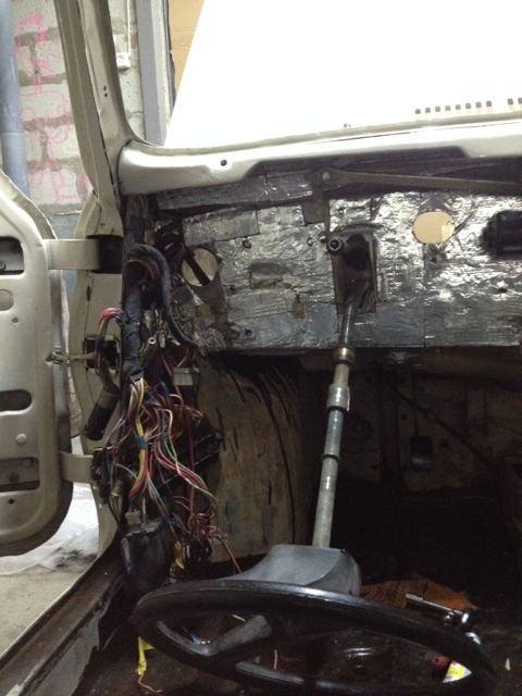

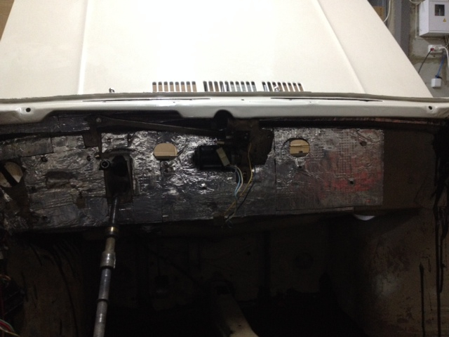

Только из гаража, Сегодня наконец то разобрал полностью бампера, друг сказал что тоже хочет внести какой то вклад в машину, забрал бампера сказал что почистит и будут блЯстеть как у кота иички...
А я занялся шумоизоляцией и потолком,машина зашумована на 80%, остался только пол и передние арки.
Дело подошло к стеклам и потолку, никогда не думал что это так сложно. Новый потолок пока висит на прищепках, так как немного помятый, должен выровняться.
Есть вопрос по установке потолка, кто сталкивался помогите. С какой стороны его нужно начинать натягивать от ЛОБОВОГО стекла назад или в обратном порядке. И как угадать в какой паз нужно вставить пруток? Подскажите....

Попробуй от лобового, зацепишься там за козырьки, зеркало и пойдешь в конец...
