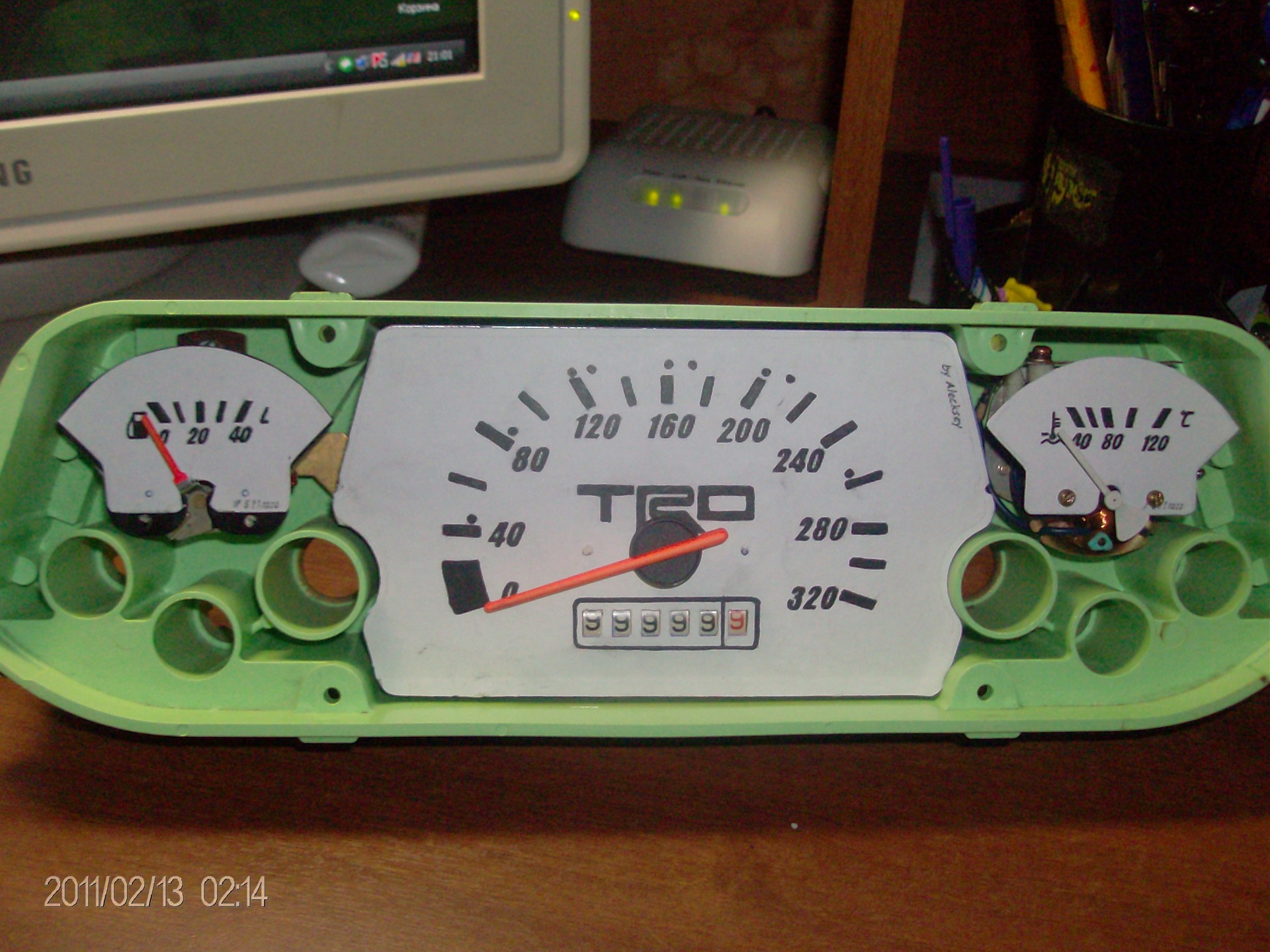

ПовідомленняДодано: 08 Лютий 2015 23:07    Заголовок повідомлення: Відповісти з цитатою
скучно что то, решил запилить приборкую.
сижу голову ломаю, пальца обжигаю
Пока тока фото, потом напишу
ГЕМОР с прибором уровня топлива Mad

ПовідомленняДодано: 08 Лютий 2015 23:54    Заголовок повідомлення: Відповісти з цитатою
красная метки на спидометре это зона кикдауна?????

ПовідомленняДодано: 09 Лютий 2015 09:54    Заголовок повідомлення: Відповісти з цитатою
оптимальный режим скорости, город / трасса ))

ПовідомленняДодано: 09 Лютий 2015 23:20    Заголовок повідомлення: Відповісти з цитатою
Стрелки я так понял от бмв?

ПовідомленняДодано: 10 Лютий 2015 01:07    Заголовок повідомлення: Відповісти з цитатою
ога! от родимого БМВ

ПовідомленняДодано: 12 Лютий 2015 02:23    Заголовок повідомлення: Відповісти з цитатою
остался самый геморный прибор уровня топлива.
Еще размышляю о схеме подключения свех диодов.
Стрелки можно сделать от зажигания, а табло от габаритов.
ну или не парить моск и все от габаритов запитать. Есть идей у кого?

ПовідомленняДодано: 12 Лютий 2015 23:51    Заголовок повідомлення: Відповісти з цитатою
стрілку від запалення а табло від габаритів як на мене!гарно получається!!! а в чому складність з паливним показометром?

ПовідомленняДодано: 12 Лютий 2015 23:58    Заголовок повідомлення: Відповісти з цитатою
у него стрелка не схемная, люминивая полоска выходит из самого прибора и ее не заменить.

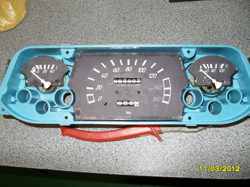

ПовідомленняДодано: 13 Лютий 2015 20:47    Заголовок повідомлення: Відповісти з цитатою
Нужен показометр от более поздних выпусков 968м.Там показометр топлива такой же как у температуры масла.И стрелка съемная.
Да икак насчет правильности показаний?Или еще не проверял?

ПовідомленняДодано: 13 Лютий 2015 21:30    Заголовок повідомлення: Відповісти з цитатою
у всіх одинаковий показометр рівня бензину шо в ранніх шо в пізніх

ПовідомленняДодано: 13 Лютий 2015 21:59    Заголовок повідомлення: Відповісти з цитатою
Rosko посмотри повнимательней! ранняя поздняя

ПовідомленняДодано: 13 Лютий 2015 22:15    Заголовок повідомлення: Відповісти з цитатою
заставив себе злісти з дивану і подивитись на свої приборки. і правда відрізняються. я навіть уваги не звертав на то

ПовідомленняДодано: 14 Лютий 2015 14:23    Заголовок повідомлення: Відповісти з цитатою
круто!
Но:
1 - у меня 4 приборки и ни одна не поздняя ((, даже не видел таких.
2 - стрелку я уже разломал, буду клеить на стрелку родную.
как то так.
Правильность не проверял. пока все отрабатывается на донорских приборках. потом все станет на родную, или одну из донорских. а там нужно регулировать. все приборы имеют регуляторы показаний
