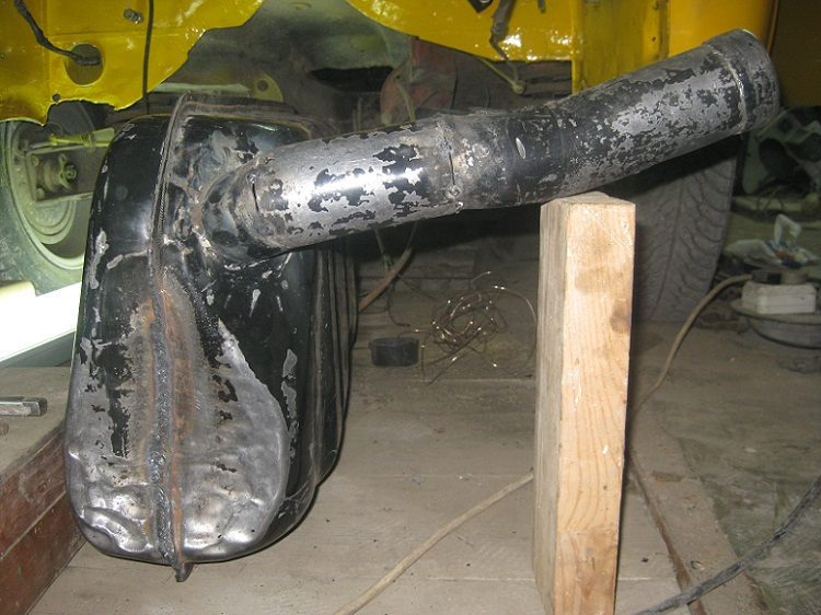

Не стоит ссориться, тем более здесь. Бак заварен полуавтоматом. Под завальцованным ребром на стыке половинок образовалась трещина. Она не просматривалась, но вода текла ручьем. Сварщик аккуратно снял резаком завальцованное ребро и прошел сантиметров 20 сплошным красивым швом. Течи нет. Обошлось в 20 грн.

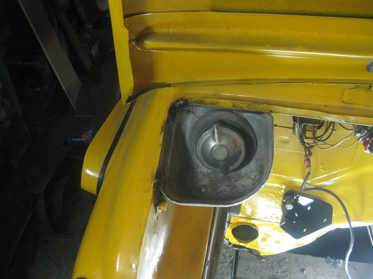

Установил Эмочный бак. Предварительно прорезал болгаркой небольшие углубления около 1 см в двух крайних профильных трубах, которые были вварены для усиления мотощита. сделано для того, что бы бак сел чуть ниже и заодно имел фиксированное положение, не ёрзал по трубам. Балеринкой прогрыз отверстие в задней стенке, подогнал болгарочкой угол заливного патрубка, прихватил это дело електросваркой в нескольких точках. Да, еще. Бак пришлось немного нагнуть, иначе патрубок уходил бы слишком неудобно вверх. В таком случае надо было бы делать зигзаг резиновым патрубком и делать выход на улицу через заднюю стойку.
Фото делал наспех телефоном:

ПовідомленняДодано: 29 Листопад 2014 02:45    Заголовок повідомлення: Відповісти з цитатою
Саня! а почему не захотел в стойку вывести горловину?
Балеринка эт типа хрень для вырезания бытовых розеток?

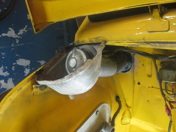

ПовідомленняДодано: 29 Листопад 2014 03:38    Заголовок повідомлення: Відповісти з цитатою
Саня, сделай корытце с дренажём возле горловины ТП прежде всего

madmobile Очень не хотелось вылазить на улицу с этим делом. Да, балеринка это как раз это самое, только для розеток чуть другие.
Lanc корытце еще найти надо, не у каждого есть возможность дорваться до корыта Laughing

Cегодня на чермете резали Ємку, я подсуетился и купил за 5 грн. корытце. Встало в отсек как родное, только патрубок надо переделать. Для этого мне отпаяли с машины патрубок, теперь можно химичить.

Да я сразу позвонил человеку и оказалось, что эмка как раз режется. Я попросил обождать малость и поехал сразу, потом в гараж мерять, а потом обратно на чермет еще один патрубок покупать...Заодно и щитки с термостатами. Вечером буду ваять в гараже.

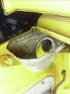

Немного поигрался, но сделал сегодня то, что запланировал. ТП пришлось ваять из двух, стыковать, угадывать углы наклона и плоскости прилегания.

ПовідомленняДодано: 30 Листопад 2014 04:06    Заголовок повідомлення: Відповісти з цитатою
нормально так смотрится. Случайно не макетировал процес заправки, удобно пистолет тыкать?

каким образом Question одолжить пистолет на АЗС и привезти в гараж для следственного эксперимента? Laughing Я понял тебя.
Заправлять однозначно надо будет аккуратнее, не так как в заводском исполнении. Угол наклона лично у меня вызывает сомнения. Жизнь покажет, насколько это решение правильное. Теперь пока машина не поедет, оставлю возможность вернуться к исходнику. Поэтому с врезкой печки на место штатного бака повременю. Мне изначально надо было для усиления мотощита использовать уголок и варить ребрами вниз, тогда посадка бензобака была бы ниже, соответственно угол наклона патрубка и разница в высоте уровня бака и заправочной горловины больше.

ПовідомленняДодано: 30 Листопад 2014 16:07    Заголовок повідомлення: Відповісти з цитатою
В цілому суперово.Варіант мае право на існування.А дальнійша експлуатація сама все покаже.

Barbarossa писав(ла):
У меня почти также сделано. При заправке пистолет удобнее вставлять вверх ногами! Very Happy

ПовідомленняДодано: 30 Листопад 2014 17:12    Заголовок повідомлення: Відповісти з цитатою
А как в эксплуатации? Бенз не вытекает? Меня этот вопрос волнует больше всего

ПовідомленняДодано: 30 Листопад 2014 19:01    Заголовок повідомлення: Відповісти з цитатою
Если залить по самую горловину, то чуток вытекает при движении.
Тут, как говорится, важно вовремя остановиться! Laughing
