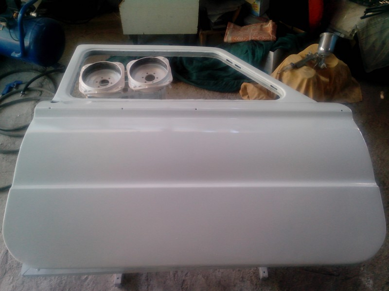

Сбылось. с Юркиной помощью покрасился.
Все швы затянуты АРР PU-50.
Красилось весело. компрессор мой отказал (( пришлось Юрке ехать за своим.
правда вылезло после покраски много огрехов, самый херовый - вздутие краски, как прыщи. причем даже на следующий день вздувало Sad
Вот что вышло. пока сохнет, окончательно. а далее в бой, полировать.

Вздутие краски из-за несовместимости с грунтом? Или пыль попала?

ПовідомленняДодано: 14 Червень 2013 09:57    Заголовок повідомлення: Відповісти з цитатою
посчухивал я пузыри. в итоге вышли у меня дырочки, пустые. значит краска начала газовать. наверное от несовместимости грунта.

ПовідомленняДодано: 14 Червень 2013 19:15    Заголовок повідомлення: Відповісти з цитатою
Возможно плохо обезжирил.

ПовідомленняДодано: 15 Червень 2013 09:40    Заголовок повідомлення: Відповісти з цитатою
это не обезжиривание: краска вздувалась при сушке и отдельными точечками

ПовідомленняДодано: 15 Червень 2013 18:19    Заголовок повідомлення: Відповісти з цитатою
дв уже пофиг. морду зачистил, куплю еще краски и прекрашу.

ПовідомленняДодано: 15 Червень 2013 19:17    Заголовок повідомлення: Відповісти з цитатою
и грунт 2к

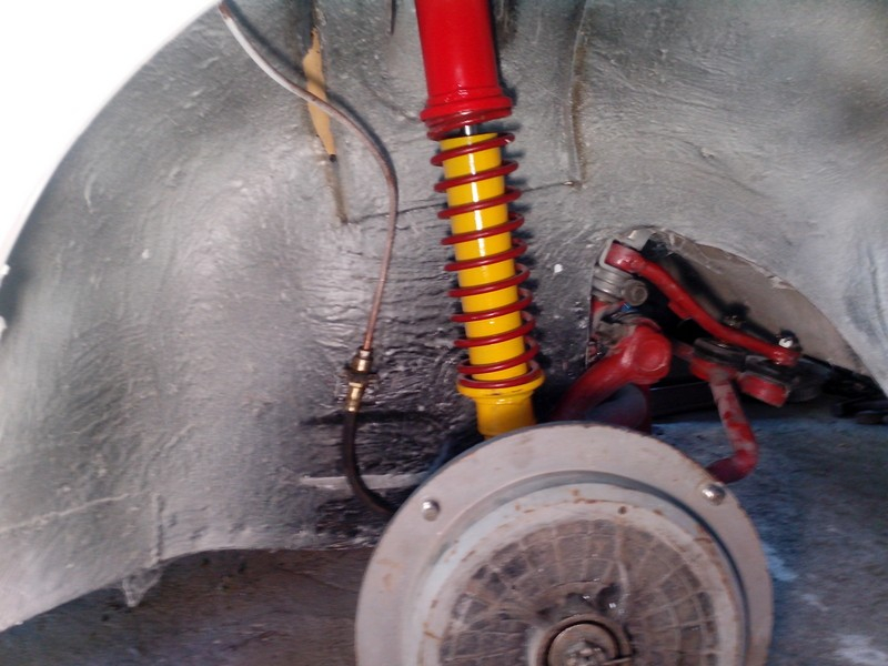

ЕЩе раз проверяю, подтягиваю и стопорю.

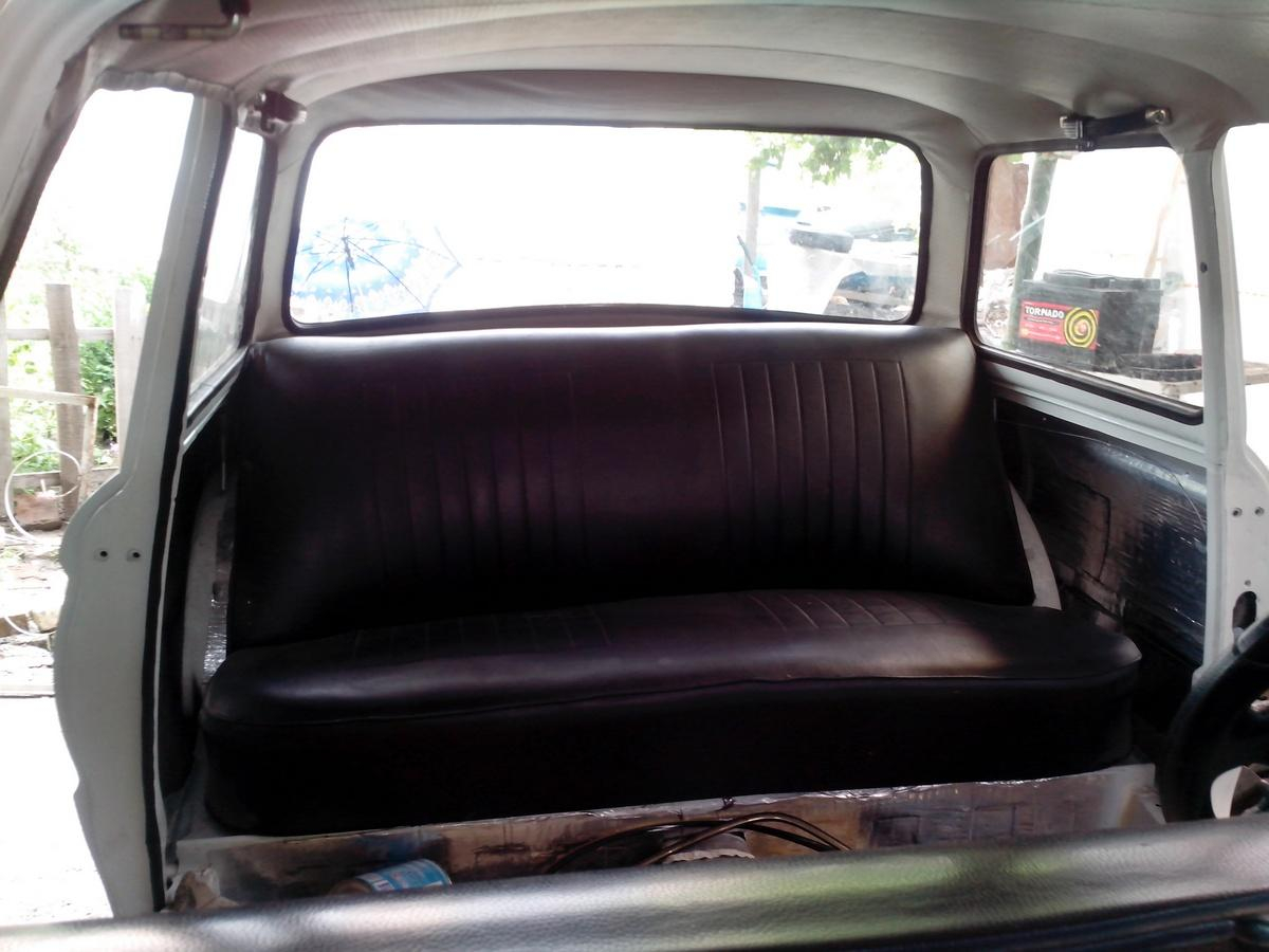

Пока собираю салон! осталось только прикупить лобовуху и все

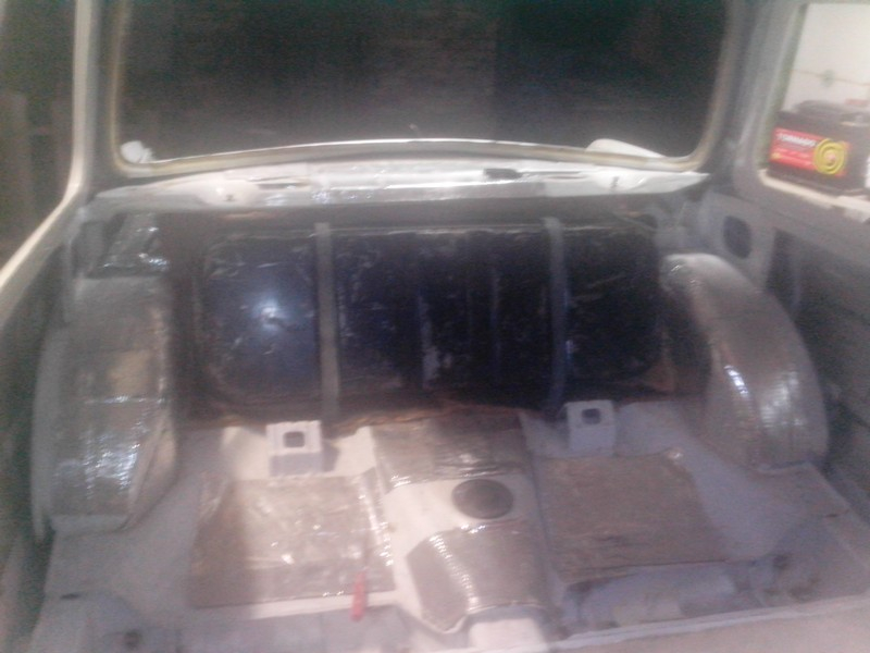

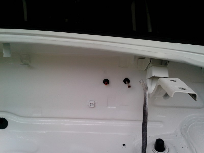

Пришлось пару раз вынимать бак, забыл поставить обратку для топлива
ВОт как вышло

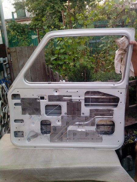

Двери полностью перебраны, от рихтованы и покрашены.
с первой дверью долго мудохался, когда собирал. на вторую ушло минут 5. ))
за одно обклеил виброй. не помешает

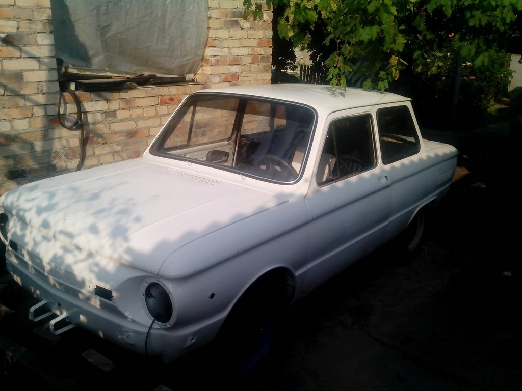

ПовідомленняДодано: 05 Вересень 2013 11:08    Заголовок повідомлення: поддержали 1 человек Відповісти з цитатою
Вот почти собрана машина.
уплотнитель от 2108 в двери самое ТО. сильно прижать и все.
производится сборка салона и внешних мелочюшек
Хромульки вставки классно смотрятся ))

круто виходить. як в середині двері клеїв??

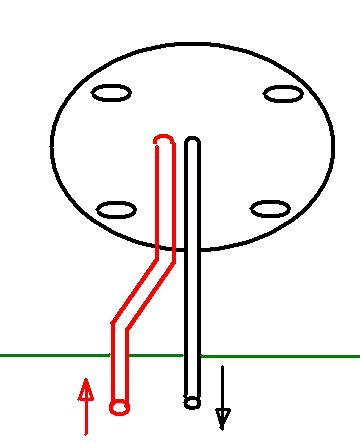

Хромущільнювача випадково зайвого на лобовуху немає? як ви так трубки з баку вивели, теж так хочу?

ПовідомленняДодано: 06 Вересень 2013 22:48    Заголовок повідомлення: Відповісти з цитатою
2 Proffesor
Полосочками и там уже растирал.
нудное дело.

"Хромущільнювача випадково зайвого на лобовуху немає? "
Е! )) Родной от ЗАЗ остался. он желтый, а это купил 2 шт от ВАЗ 2121. (1- 45 гр).
1 пошла на лобовуху, 2я на боковушки.
Родной желтый лежит, могу продать.
"як ви так трубки з баку вивели, теж так хочу?"
Да в крышке высверлил еще 1 отверстие и вставил туда еще 1 трубку
выгнул как хотел и припаял.
Примерял бензобак с трубками и высверлил под 2 трубку отверстие по месту.
красная обратка.

а резиночки від чого? в мене рідний з обраткою, так там трубки короткі. на них одягається резинова, яка потім іде до карба. А В тебе залізні йдуть до щита моторного, такого ще не бачив, сподобалося.
