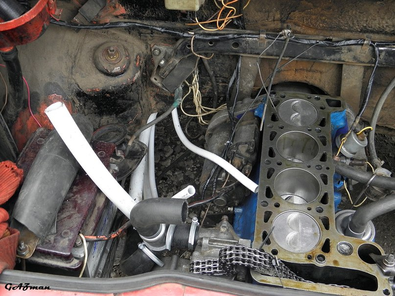

а оставить радиатор(ы) сзади,использовав уши как заборники воздуха для них,и оставить морду не тронутой?
В прошлом году пробовал-херня греется!

ну просто ж сам перенос радиатора вперед мало чего решит.надо ж и отвод воздуха всеравно делать.

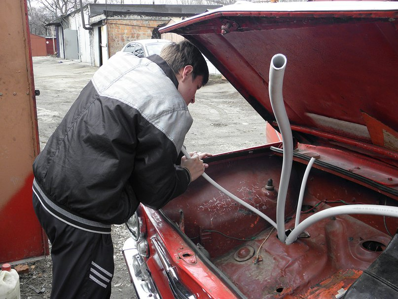

Отвод буду делать обязательно!!!Банку купил за 450 гривен!

не люблю радиаторы в багажнике... Confused
и я наверно не внимательно читал,или ты не писал про замену тормозов и колес на вазовские.

ну раз радиатор в багажнике,значит сам бог велел вернуть автомобилю 966-ю облицовку)

кстати, реально в тему было заменить мордас на 966 с решеткой и под решеткой сделать отверстия под обдув радиатора

Я всегда был против радиатора впереди!

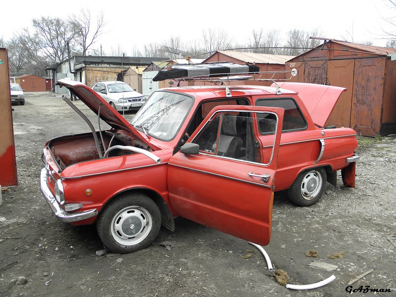

ну я тоже думаю, что на ушастых вынос радиатора вперед это кощунственно. У ушана уши неплохо воздух забирают. Посоветуся по поводу компоновкu моторного отсека у Димы REDZAZa

Соглашусь со всеми, вынос радиатора вперед - не панацея.
Войтик летал на горбатом с 1,8 мотором сзади и одним радиатором (если ошибаюсь поправьте), так сравнить уши 966/698 и 965.
Ты всерьез веришь что металло-пластиковые трубы для воды выдержат температуру 80-100 градусов и давление?!?!?!

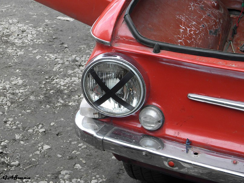

Изолента на фаре, это круто. Laughing
Колёса были заменены на прошлых выходных-по установке:Впереди ступица задняя 2108+втулка на цапфу,Сзади переточенная ступица ЗАЗ+часть ступицы с резьбами 2108 вареная аргоном.В перспективе замена штампованых дисков на литьё(со временем конечно)

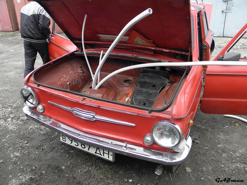

Облицовка останется нынешняя(она мне больше нравится) а сделаю я вот так:
Элементарно выдержат-в прошлом году у меня уже стоял двигатель 2103 с радиатором сзади-вода закипала,а трубам по-барабану!!!
Спасибо Laughing

хватит садить белые деревья в багажнике Laughing

радикальный подход., не для слабонервных Laughing
даёшь фото с дефлекторами и сетками-решетками!

Лучше радиатор сзади разместить. Магистрали меньше, места в багажнике больше.

*недосмотрел фото немного* поддерживаю предыдущий пост
Доделаю М-ку до конца и докажу, что и с радиатором\ми сзади, и даже на М-ке без каких либо внешних изменений можно добится нормального охлаждения. Very Happy

У кого-то и МЕМЗ-воздушник перегревается!
