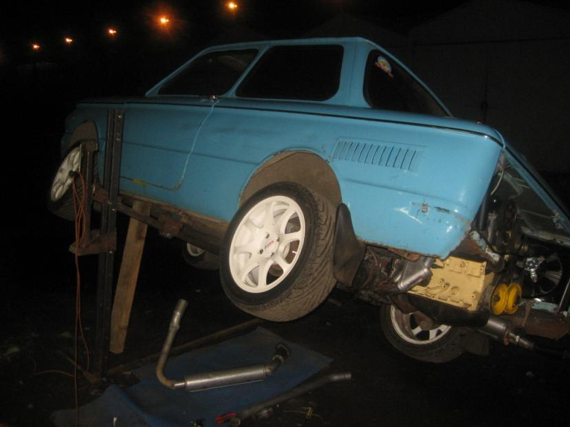

Додано: 24 Жовтень 2011 12:49 Заголовок повідомлення: |
вот и фотки,
Вроде все сварил, но после установки, выяснилось, что при загрузки машины, полуоси достают до труб.
слева до ресивера, справа до изгиба... Видать после обварки все это дело стянулось, а после сборки подтянулось и ушло от заданных установок... Буду исправлять, но это уже можно не снимая основной ветки.
