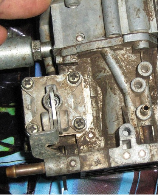

ответь пожалуйста на пару вопросов.
1. кто настраивал карбюратор, только чесно :-)
2. на рис 1 в галерее-почему носик ускорительного насоса в первой камере так сильно отогнут к стенке смесительной камеры?
3. на рис 1 нет четко выраженного места контакта корпуса с прокладкой вокруг канала холостого хода? (слевой стороны канал с отверстием, уходящем в корпус карбюратора)
4. фото рис 2. подсоединение подсоса- вижу оплетку тросика(стальной проволоки) и невижу крепление оплетки к чему либо. проволока подсоеденина так, что чтобы убрать подсос, ручку подсоса нужно !!!!!!!полностью вытянуть на себя!!!!!!! ( и нефакт что это получится там почти прямая линия рычаг крепления -место крепления проволоки-ограничителя), что бы дать "жару" надо ручку утопить. проволока погнута, когда будешь пытать ся дать жару, она будет гнуться, так как длина большая и нет оплетки. сейчас лето а подсос почемуто немного дан, рычаг должен стоять в крайнем положении.
5. рис. 4 . ГДЕ КУЛАЧОК НОМЕР 4????????????? КОТОРЫЙ ТОЛКАЕТ ТЯГУ УСКОРИТЕЛЬНОГО НАСОСА?????????????? тяга справа от экономайзера мощностных режимов и над патрубком для отсоса картерных газов. На рис.5 эта тяга крупным планом. И В О Б Щ Е ПОЧЕМУ КРЫШКА С ТЯГОЙ УСТАНОВЛЕННА НЕ ПРАВИЛЬНО, А ПОВЕРНУТА НА 90 ГРАДУСОВ?????
6. фото 9, 10. уплотнительная резинка выглядит как новая. та которая немного стаяла расплючена так что в глаза бросается. Отсюда воппрос-новая или клапан не докручен был?
7. Почему нет шайб под гайками крепления карбюратора?
И так, в догонку- у тя колпачек свечного ппровода третего цилиндра немного завернулся рис.4,5 , подправь.... :-) Рис.3 центральный высоковольтный на трамблере вроде бы не до канца вставлен.
А что это за деревянный чепик на рис 2 забит в трубку масляного фильтра?
Прокладку между половинками карбюратора не надо мазать сильно салидолом... так , на всякий случай.... :-)
Чтобы развеять сомнения насчет маркировки жеклера ХХ надо взять медный провод диаметром 0,4, от любого трансформатора или катушки, он в эмалированной изоляци. если ты его не сможешь вставить в отверстие жиклера, знач жиклер гдето около маркировки 40.

Добрый день Всем! Спасибо за участие. "Спросил у доктора как вылечить насморк, а оказалась надо оперироваться."
Вчера попробовал на работающем двигателе качнуть ускорительный насос, двигатель сразу заглох.
а как он у тя глохнет? начинает дергаться и глохнет? или сразу-дерг и заглох? При трогание без перегазовки машина дерг и заглохла.
Карб настраивал карбюраторщик, но после этого я его промывал, поменял топливные жиклеры, прокладки и мембраны (рем. комплект на 2108, об. 1300). Регулировал все по мануалу.
на рис 1 в галерее-почему носик ускорительного насоса в первой камере так сильно отогнут к стенке смесительной камеры Так было когда ставили карб.
на рис 1 нет четко выраженного места контакта корпуса с прокладкой вокруг канала холостого хода? (слевой стороны канал с отверстием, уходящем в корпус карбюратора) Прокладка стоит, относительно новая.
Тросик подсоса действительно стоит на оборот (весь карб стоит наоборот). Я вручную на карбе "даю жару", а из кабины потом при необходимости убираю, вытянув ручку-подсос. Подсос чучуть дан потому, что когда на холодную завожусь немного даю подсос.

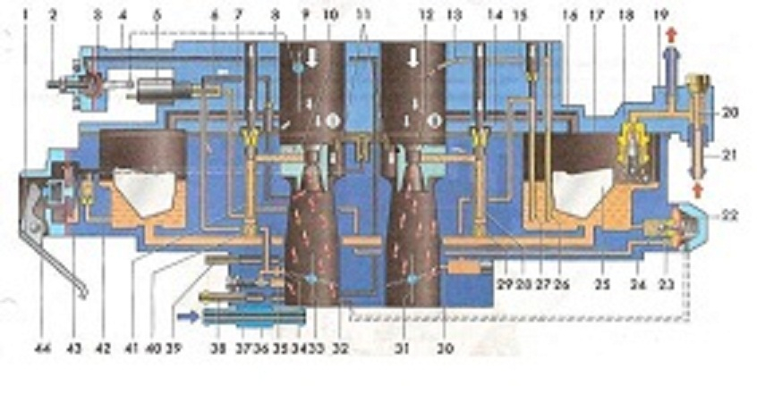

Схема устройства карбюратора в базовом исполнении:
I - первая камера; II -вторая камера; 1 - рычаг привода ускорительного насоса; 2 - регулировочный винт диафрагмы пускового устройства; 3 - диафрагма пускового устройства; 4 - воздушный канал пускового устройства; 5 - электромагнитный запорный клапан; 6 - топливный жиклер системы холостого хода; 7 - главный воздушный жиклер первой камеры;
8 - воздушный жиклер системы холостого хода; 9 - воздушная заслонка; 10 - распылитель главной дозирующей системы первой камеры; 11 - распылительные трубки ускорительного насоса; 12 - распылитель главной дозирующей системы второй камеры; 13 - распылитель эконостата; 14 - главный воздушный жиклер второй камеры; 15 - воздушный жиклер
переходной системы второй камеры; 16 - балансировочный канал поплавковой камеры; 17 - поплавковая камера; 18 - топливный (игольчатый) клапан; 19 - топливовозвратный штуцер; 20 - сетчатый фильтр; 21 - топливоподводящий штуцер; 22 - диафрагма экономайзера мощностных режимов; 23 - топливный жиклер экономайзера мощностных режимов; 24 - шариковый клапан экономайзера мощностных режимов; 25 - поплавок; 26 - топливный жиклер эконостата с трубкой; 27 - топливный жиклер переходной системы второй камеры с трубкой; 28 - эмульсионная трубка второй камеры; 29 - главный топливный жиклер второй камеры; 30 - выходное отверстие переходной системы второй камеры; 31, 33 - дроссельные заслонки; 32 - демпфирующий жиклер; 34 - щель переходной системы первой камеры; 35 - выходное отверстие системы холостого хода; 36 - блок подогрева; 37 - регулировочный винт состава (винт «качества») смеси холостого хода; 38 - штуцер системы вентиляции картера; 39 - штуцер отбора разрежения к вакуумному регулятору зажигания; 40 - главный топливный жиклер первой камеры; 41 - эмульсионная трубка первой камеры; 42 - шариковый клапан ускорительного насоса; 43 - диафрагма ускорительного насоса; 44 - толкатель ускорительного насоса.

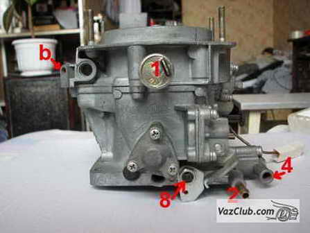

рис. 4 . ГДЕ КУЛАЧОК НОМЕР 4????????????? КОТОРЫЙ ТОЛКАЕТ ТЯГУ УСКОРИТЕЛЬНОГО НАСОСА?????????????? тяга справа от экономайзера мощностных режимов и над патрубком для отсоса картерных газов. На рис.5 эта тяга крупным планом. И В О Б Щ Е ПОЧЕМУ КРЫШКА С ТЯГОЙ УСТАНОВЛЕННА НЕ ПРАВИЛЬНО, А ПОВЕРНУТА НА 90 ГРАДУСОВ????? Я не совсем понял о чем реч, так было с самого начала. А повернут он, со слов Карбюраторщика, для ручного подкачивания в камеру бензина?. К слову карб чистил случайный карбюраторщик один раз, второй раз чистил сам. Постоянного мастера нет.
Уплотнительная резинка просто перед этим повернута на 180 градусов, и изношенная часть пошла в мет. ободок. Шайб не было сначала, я и не ставил. Чепик я поставил так как заметил следы брызг масла повсей видимости из фильтра, после чопика брызг нет.
Как работает ускорительный не знаю.[/i]

позиция номер 8. вот так должно быть. при повороте дроссельной заслонки кулочок давит на рычаг ускорительного насоса и подается доп. порция бензина. это и есть твоя проблема. Того карбюраторщика обходи стороной...... Жиклеры менял зря. наверняка жиклеры взял с ремкомплекта. там они могут быть любые, хоть и написано на них 95 или 97,5. Я считаю большой глупостью просто менять жиклеры при чистке карбюратора, если целенаправленно меняешь чтбы добиться ожидаеммого результата, то это др. дело. Когда будешь затягивать гайку, держащую кулачок, то без фанатизма (одычно держут за сектор с другой стороны и просто гнут ось заслонки). Карбюраторщику можно повернуть голову на 90 градусов, будут свои плюсы, можно и вперед и назад смотреть не разворачиваясь........
на фото кулачок имеет маркировку 4. я ранее оговорился. маркировка должна быть номер 7 помойму. у него профиль кулочка другой.
когда качнул и двигатель заглох это нормально.....
уплотнительную резинку на выброс, она наверняка дубовая что пипец. закручиваешь клапан с жиклером и без резинки до упора и ставишь метку на корпусе клапана и карбюраторе. потом откручиваешь, ставишь резинку и закручиваешь до совпадения меток....... смысл думаю понял....
при установке солекса на наш двиг это уже не важно, лиш бы был кулачек Very Happy

Спасибо Александр мики! Razz Поверну ускоритель на 90 градусов, кулачок есть, вчера посмотрел специально, но контур (профиль) по моему другой. Жиклеры поменял, думал новые лучше, но теперь есть +, на карбе 97,5, в резерве 95 (стояли раньше) и есть возможность комбинировать и подбирать.

Снял карб повернул ускорительный насос на место, кулачок стоит № 7. Хотел поменять топливные жиклеры назад на 95, но при близком рассмотрении выяснилось, что отверстие в них несколько больше чем на 97,5 и имеют как бы пропил с одной стороны. Оставил 97,5.
Собрал все до кучи. Результат потрясающий, стартует сходу, легко, на скорости добавилось мощности. В воскресенье пришлось нам с жужиком немного поработать, перевести по городу 7 мешков цемента с одним пассажиром на 11 км., так машина бежала резво, стартовала без напряга, на 4 передачи 60 км/час слегка под горку бежала как молодая.
