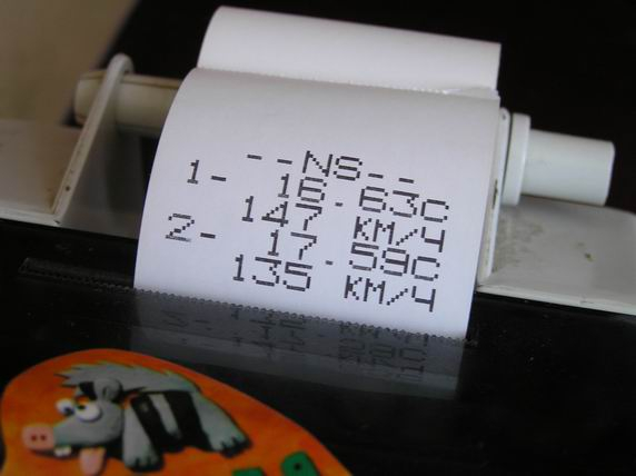

А это труды нескольких вечеров. Термопринтер переделанный из старого кассового аппарата. Для установки телеметрии. Теперь будет вещенственное доказательство прохода 402 метров Smile
Странное у тебя время и скорость прохождения...
Кстати, а есть время с турбиной?

Ну так это же просто образец распечатки Smile Как у каждого уважающего "сапожника без сапог" нет сапог, так и я никогда не мерял свою машину собственной же телеметрией Smile Немного схитрив можно прикинуть время квотера со старой турбиной:
у меря разгон почти полностью идентичен гольфу 4 с мотором 1,8Т но 180 л.с. Из нештатного - 17'' диски на Гольфе. У меня - 13 Smile А у такого гольфа согласно гуглю:
VW Golf GTi 1.8T 16.8
Не думал что так много.... Smile И от чека не сильно отличается Smile Ничего, турбину починят, будем замерять на настоящем Запорожце....
Хотя в этом же списке:
Lamborghini Diablo GT 12.4
В школе во времена NFS III Hot Pursuit была машиной мечты Smile Вот осталось обогнать Smile

Boss156 писав(ла):
Ну теперь понятно, предлагаю ориентироваться на это

Тут, конечно, повеселее:
Volkswagen Golf VI GTi 14.446 148.14
Я бы даже сказал что больше похоже на правду. В любом случае мерять надо настоящую машину. Как нибудь в начале осени выберемся клубом - попробую.
