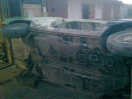

по маленьку, но дело движется:
на днище поставил латки
Пороги с виду казались целыми и не вредимыми, но кое где подмяты,я решил разрезать и увидел:
Где задняя арка прогнило очень сильно, вскрытие показало что сюда попадала вода из под заднего колеса
Будем варить дальше, дело не оправданно затянулось, но других вариантов нет, времени катострафически не хватает. Пока нет сварки поставил ВАЗ колёса, снял тормозные трубки, замерял длинну. буду брать медь по кругу.
