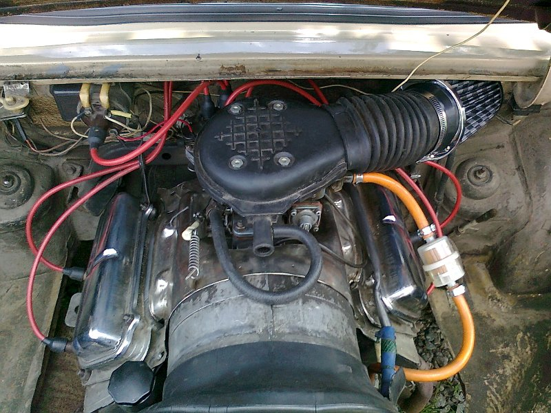

Додано: 12 Жовтень 2010 16:28 Заголовок повідомлення: |
Вот так ща выглядит двигло

Андрей-Томск
Статус: Offline Зареєстрований: 20.12.2009 Повідомлення: 455 Звідки: Россия, Томск Моє авто: Луаз969М
Додано: 13 Жовтень 2010 08:09 Заголовок повідомлення: |
да, доп крыльчатка, крутейший воздухан с подсосом грязного воздуха и фильтр после бензонасоса ВШН
Olexandr'95
Додано: 13 Жовтень 2010 09:50 Заголовок повідомлення: |
Хм...
1. Где ты видиш ДОП. КРЫЛЬЧАТКУ?
2. Обоснуй о грязном воздухе.
3. Ну про фильтр после бензонасоса я согласен. Но проблем пока с ним небыло...
4. Зато двигатель в чистоте, нормально работает и не перегревается.
5. Ну и хоть бы слово по делу сказал, а то одна критика...

kent 911
Статус: Offline Зареєстрований: 09.12.2006 Повідомлення: 566 Звідки: Омск Моє авто: ВАЗ 21063
Додано: 20 Жовтень 2010 03:26 Заголовок повідомлення: |
Шланги странные на топливной системе.
Они бензостойкие?
Olexandr'95
Додано: 21 Жовтень 2010 20:25 Заголовок повідомлення: |
Конечно.
