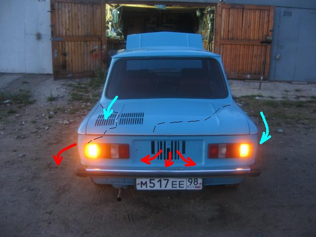

А почему никто не берет во внимание тот факт, что слева установке радиатора мешает заливная горловина и, главное - выпускной коллектор От него ведь такой жар идет, что никакие жабры, вентиляторы и воздухозаборники вместе взятые не помогут  |
Где там мешает горловина??? Замечательно все стоит! Сзади него 2-х скоростной вентилятор работающий на отсос. Радиатор установлен на кожухе с резиновым уплотнением от кузова, чтобы выдув шел четко в жабры.
А холодный воздух будет забираться от верхних жабер капота через герметичный кожух. И тепло от коллектора туда не попадет.
Это ведь второй радиатор, дополнительный.
Основной будет справа стоять также в кожухах и возможно с постоянным вентилятором от шкива (вентилятор от 30-ки).
Воздух забирается из боковых правых и выдувается за номером.
Зеленые стрелки - холодный воздух, красные - горячий!
на мой взгляд, это оптимальный вариант двух-радиаторного охлаждения без изменения внешнего вида.

Воздух сам идти и не станет. Воздуховод будет перед радиатором и после него. Т.е. выдувать вентилятор будет также в герметичный воздуховод.
Слева, где у меня 2й радиатор, я уже подключал. Через левые боковые жабры назад выдувает офигенно! Особенно на 2-й скорости.
Через капотные щели сверху вентилятор забирает свежий воздух по герметичному воздуховоду и прогнав через радиатор, выдувает в герметичный же воздуховод четко наружу.
Также и справа. Только там не электровентилятор, а тридцаточный на шкиве.
Небольшие щели лишь определяют скорость движения воздуха, а не его объем. И выход больше чем вход.
Оба радиатора у меня от оки. Считаю, что последовательно подключенные, при обеспечении такого обдува в наших условиях, они должны вполне справится. Даже рассчитываю на запас...

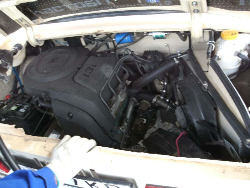

Мерил я сегодня правую часть... ну НИКАК туда радиатор вентилятором не поместятся...
Кстати, что бы не быть голословным, вот фото моторного отсека на данный момент, картонная коробка - эксперимент с охлаждением...
P.S. 2-е положение вентилятора заработало ... само...
