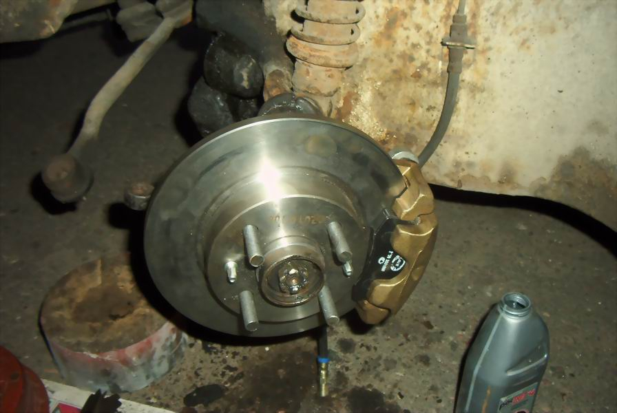

Вести с полей о дисковых тормозах. В моем варинате. Напоминаю - исполнение по чертежам на сайте Симинела и Ко. Отличия - шпильки закреплены не сваркой, а гайками; посадочная плоскость на кулаке не протачивалась.
Сегодня смог собрать левый узел тормозов полностью. Обнаруженные косяки: на ступице есть 2 выступа от отливочной формы. Этими выступами ступица упиралась в малую пластину крепления суппорта к кулаку и делала пол-оборота. Пришлось спилить. Проставка между тормозным диском и ступицей по чертежам плотно садится на диаметр цилиндра ступицы. Но в самом конце на ступице есть радиус и посадки на опорную плоскость не происходит. Пришлось сделать фаску под 45, чтобы обеспечить касание. Как потом выяснилось дома - хреново сделали, не по чертежу. Еще и размер просадили на 0.5 мм. То-то мне на глаз казалось что разница есть между деталями.
В целом все неплохо собралось Smile Завтра буду собирать правый комплект.

Вчера, при помощи молотка, ключей и такой-то матери я собрал левую часть новых тормозов на автомобиле. УРА. Все крутится, ничего не закусывает... бьет, правда, немного Smile А еще, из-за того что вылет диска 49 мм вместо расчетных 35 и тяги не гнутые - вправо руль поворачивается только на пол-оборота Smile Я в гараже на ровном месте 5 раз ездил вперед назад чтобы развернуться Smile Ну, ничего, проставки компенсируют.

Сегодня впервые проехался с рабочими дисковыми тормозами и новым цилиндром. Люди... это нельзя рассказать словами. Раньше я думал, что автомобиль Запорожец ТАК тормозить не может. Никаких рывков (и это при видимом биении левого диска), подергиваний, стуков и скрипов. Педаль стала мягче, но торможение уверенное и прогнозируемое. Теперь особенно стало заметна разница в поведении правой и левой частей передней подвески. Правая при торможении проседает больше. И при работах правый аммортизатор выдвинул шток значительно дальше левого, видимо он нормально не работает. В общем - я в восторге от эффекта. Есть, конечно, и минусы. Суппорты настолько плотно вписываются в колесные диски, что левый спилит половину балансировочных грузиков Smile Ну да фиг с ними Smile

На работе было нечего делать - покрасил таки суппорты в приятный цвет Smile Уж извините Smile

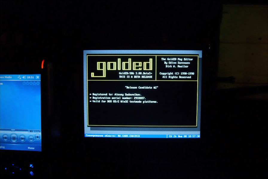

Уважаемые! Подскажите, где можно найти приличный логотип ЗАЗ или эмблему красивую, совмещающуюся с черным фоном для заставки экрана бортового компьютера? А быть может кто из мастеров фотошопа и 3дмакса изобразит нечто соответствующее и прекрасное? А то как то неудобно... включаешькомп - а там чернота вместо эмблемы Sad
