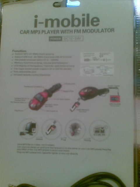

http://zaz.kiev.ua/forum/gallery/photobase/18129-1232927873-542.jpg купил такую штучку... удобно...... в прикуриватель втыкнул, радио настроил, и слушай сколько влезет....... стоит 120грн. ваших, а средний но надежный и проверенный мп3 маг 480грн. ваших
_________________ если перестало капать масло значит оно там кончилось |
HEBMEH9uMblu
Статус: Offline Зареєстрований: 15.12.2008 Повідомлення: 751 Звідки: столица космоса Кривой Рог Моє авто: alfa romeo 33, mazda6,BMW525
Додано: 26 Січень 2009 10:09 Заголовок повідомлення: |
сахид 13 писав(ла): |
http://zaz.kiev.ua/forum/gallery/photobase/18129-1232927873-542.jpg купил такую штучку... удобно...... в прикуриватель втыкнул, радио настроил, и слушай сколько влезет....... стоит 120грн. ваших, а средний но надежный и проверенный мп3 маг 480грн. ваших |
можно и так!! У меня такой девайс тоже был и подороже, но там линейный вход оказался моно. Так что не факт что и этот стерео! А вообще очень удобная штука, пришел домой загнал музыку на флешку и катайся с музыкой скоко влезит)))
_________________ бывший дезертир, скоро вернусь в ЗАЗо семью!  |
