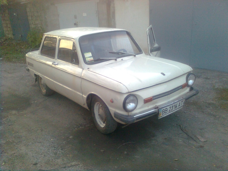

Вот и я решил рассказать вам о своем жужике. Итак, эта история началась давно, еще в детстве- открытый гараж деда был моим любимым местом для игр.В гараже стоял желтый 968м который позже и станет моей первой машиной. После смерти деда машина мне досталась в " удовлетворительном"состоянии. Для большего хотелось чтобы роботали все 4 котла , а не 3, чтобы авто не перегривалось изза очень грязного мотора и пр. По молодетской дурости перебрав двиготель и забыв поставить на место снятый вал маслонасоса привели двиг к клину. Потом был другой двиг. Зависимость от журналов типа "Тюнинг" привела машинку к колхозному тюнингу по лозунгу " для тех кто заметен в потоке":
http://zaz.kiev.ua/forum/gallery/?do=sf&g=23917&a=3749&f=50422
http://zaz.kiev.ua/forum/gallery/?do=sf&g=23917&a=3749&f=50446
http://zaz.kiev.ua/forum/gallery/?do=sf&g=23917&a=3749&f=50421
Проблемные доки заставили продать эту машину, хотя было жаль.
Сейчас, с годами в голове прояснилось что воздуханы,антикралья не добавляют этой машинке лоска и шарма.На тот момент мне мой подход казался правильным.Лишь сейчас я понял что как и у людей для машины ценны не дешевые понты, а молодость. Машина как и человек "хочет" после 40 лет жизни выглядеть как только что из завода!Сей принцип и лег в основу моего нынешнего отношения к новому моему питомцу бежевой эмке 89 года.
Эту машину я купил после года в пешеходах.Когда товарищ открыл гараж и я увидел знакомые черты то не думая договорился о покупке.Небыло денег но спасла рассрочка. За поспешность принятия решения я поплатился с полна. Хозяин сказал что плохо заводится на горячую, и нужен ремонт передней подвеске.В этом году месяц назад я впервые серьезно поездил на машине и понял- это финиш!После раскола двига станет понятна причина слабой тяги и прожорливости как и масла так и бензина- зазор верхнего поршневого кольца 1,6мм...Грустно стало.Но справлюсь. Запчасти уже присмотрел, двиг расколот, дело за малым.При помощи ваших советов и конечно мурзилки можно оживить мертвое авто.Вот фото моего нового питомца
http://zaz.kiev.ua/forum/gallery/photobase/23917/23917-1284055197-690.jpg

у тебя походу поршня из разных партий/комплектов стояли.
у меня тож так было на одном движке,на втором одинаковые были - так он и работал лучше.
Мастер зюзь
Статус: Offline Зареєстрований: 07.09.2010 Повідомлення: 33 Звідки: Краснодон,луг.обл
Додано: 15 Жовтень 2010 23:27 Заголовок повідомлення: |
nylonТы хочешь сказать что наверно замена поршневой лучший вариант?
Дело в том что даже видно что эта пара цилиндров подвергалась ремонту, затяжка гаек головы + неродне гайки тамже.
nylon Кот Леопольд
Додано: 16 Жовтень 2010 17:24 Заголовок повідомлення: |
хз.
у нас и так поршня идуть в разнобой по весу,даже в одном комплекте.
просто один может быть стандарт,другой уже ремонтный и тд и тп.
но это если задумыватся и вдаватся в мелочи.а так оно и так будет работать.
если капиталишь - то чего б и поршня не поменять?
даже без расточки взять новые харьковские 76тые жигулёвские,они будут лучше чем нынешний новодел на заз.думаю что это подтвердят многие.

На днях снял оставшиеся три цилиндра, центрифугу. Когда отмою двиг от грязи то начну по немногу собирать. Сейчас ищу путевые кольца, у луганчан спросил, пока тишина.
