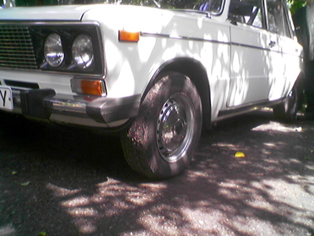

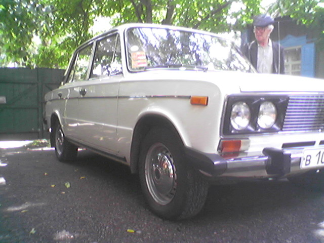

Всё, как обещал фотки в галерее.

Ты его не готовил что ли? Просто облил? Rolling Eyes

Для покраски в таких условиях получилось неплохо. Только почему его до конца не разобрал?? Если бы кузов был голый, получилось бы куда лудше. Без подготовки это тоже зря.А в целом неплохо.
