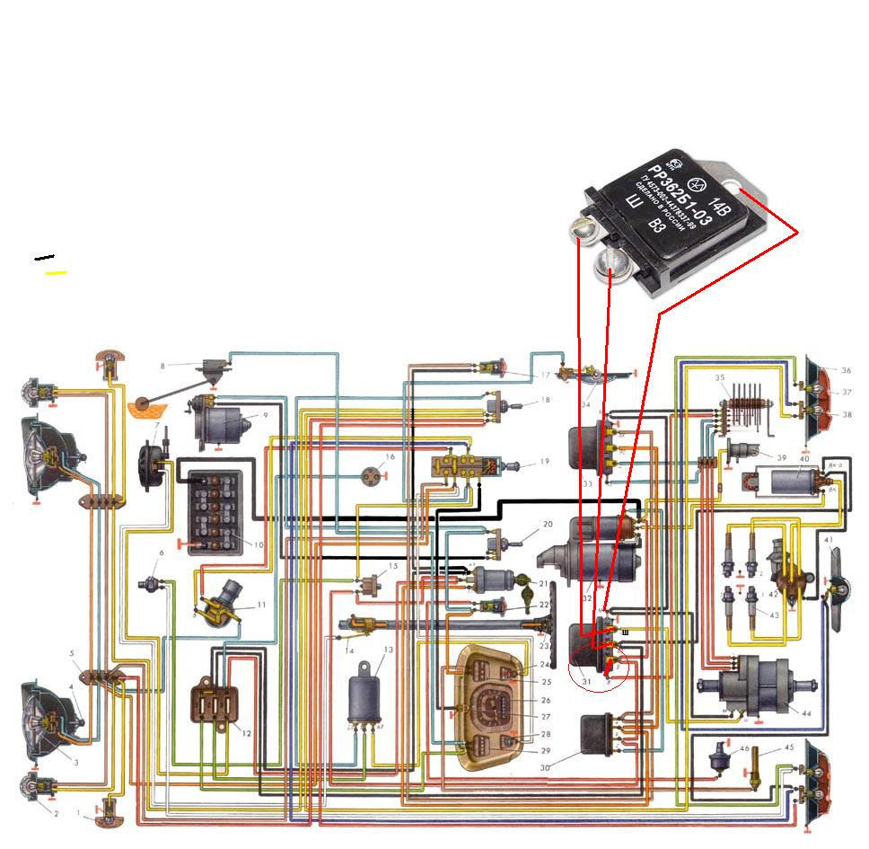

Вопрос к Уважаемым автоэлектрикам, РР-362Б1-03 для Эмки понятен, А правильно ли показано на схеме установка даннного РР в горби????
Два "В" контакты в случае БЕЗ селана можна замкнуть??? в Случае с селеном??
ПовідомленняДодано: 27 Жовтень 2011 10:55    Заголовок повідомлення: Відповісти з цитатою
SAS
Как я увидал из схемы, один из выводов родного Горбо-РР соединяется с постоянным плюсом. В нашем случае этого не нужно, нужно подать на новый РР плюс от замка зажигания, то есть, чтоб напряжение на нём было, лишь когда зажигание включено, да и всё...
То есть, на родной схеме два плюса - постоянный и через замок.
Один изолируем, другой цепляем Smile

Lis-il писав(ла):
Клемм на родном и новом регуляторах - по 2, не считая массы.
Поясню - РР-310В - одноэлементное. Т.е. там только вибрационное реле-регулятор. Больше ничего нет.
А вот в РР старого типа (РР-310, без индекса) имеют ещё и реле включения генератора. Оно отключает обмотку генератора от бортсети при заглушенном двигателе. Ставились такие РР на горбатых, имевших генератор ~ тока и оборудованные селеновыми выпрямительными блоками. Дело в том, что селен имеет небольшое, по сравнению с кремнием, сопротивление обратному току, потому неизбежна разрядка аккума через обмотку генератора. Когда стали ставить кремниевые выпрямители, необходимость в реле включения отпала. Поэтому, если у аффтара не селен, то можно смело соединять между собой провода, подключавшиеся к клеммам "В" и "Б", а те провода, что подключались к "ВЗ" и "Ш" - на любой современный регулятор..
