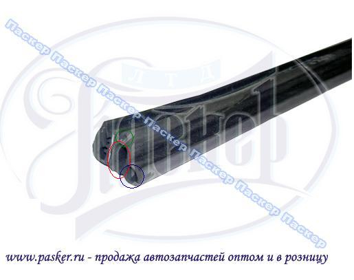

| Порфирий писав(ла): |
| ", а у 2108 - два. |
три
_________________ Искать и не сдаваться! |
Roskо Львівський Маньяк
Додано: 18 Жовтень 2010 16:39 Заголовок повідомлення: |
| VORON писав(ла): |
три |
2!!!!
Додано: 18 Жовтень 2010 17:17 Заголовок повідомлення: |
я у себя на 965 сделал как Антонио на 968.
у восмёрочного уплотнителя аккуратно отрезал "трубочки" так что получил на руки сдвоеную трубку типа 8
и её приклеил на дверь, там где стоял с завода Г-образный.
двери закрываются супер.
VORON Главный ЗАЗовод Орловщины
Статус: Offline Зареєстрований: 04.01.2008 Повідомлення: 2493 Звідки: Россия, Орловская область
Додано: 18 Жовтень 2010 18:18 Заголовок повідомлення: |
| Roskо писав(ла): |
| VORON писав(ла): |
три |
2!!!! |
https://www.pasker.ru/catalog/goods.php?id=789
Считаем вместе: красный - это раз, синий - это два, зелёный - это три!!!!
Сомневающиеся остались???
